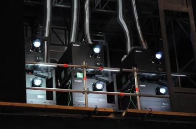

und andererseits drauf hinzuweisen, dass die Premiere von Men In Black III gestern Abend in Berlin vor 6800 Leuten mit einem 4er Stack SRX-320 auf einer 25.9m x 14m Leinwand durchgeführt wurde.
Auf dem Foto des Stack-Systems sind sechs Sonys zu sehen. Eventuell jeweils ein Backup-Projektor?

Um mal wieder zurück zum Threadthema zu kommen, mich würde auch interessieren was da zum einsatz kam, LMT oder Doremi ? Ich tippe mal auf LMT mit einer speziellen Software zur synchronisation mehrerer LMT's (auf dem Foto sieht man auch ein paar Netzwerkkabel).
Zwei der Projektoren waren mit Sicherheit als Backup.
Interessant wäre noch ob es ein echtes 4K 3D Master gab (da jeder Projektor ja nur ein Auge projeziert wäre es ja möglich).

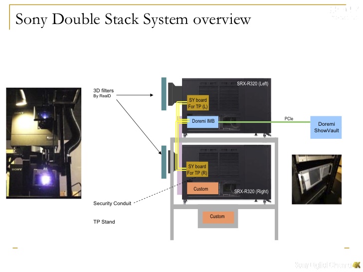

Nächste Frage: Man sieht keinen speziellen Kasten vor den Sony's. Wurde die de- und repolarisierung bereits im Projektor vorgenommen ? (SXRD erzeugt ja von sich aus schon polarisiertes Licht. Um 3D darstellen zu können muss dieses erst depolarisiert werden um dann wieder für das entsprechende Auge polarisiert zu werden.)
Laut Heiseartikel waren 2 Sonys als Backup. Und ein 4K Master gab es wohl auch nicht, wenn ich das richtig interpretiert habe.

Was die Pol. angeht, würde mich das auch mal interessieren. Kann aber ja eigentlich nur intern geschehen sein.
Oder die hatten Dolby 3D im Einsatz, dann ist der Filter eh innen vor der Lampe.

Wenn ich das letzte Foto auf Heise richtig interpretiere dann wurde überhaupt kein DCI Server als Zuspieler verwendet, da man das Bild ja auch auf dem Monitor sieht. Könnte auch sein dass die Kabel keine Netzwerkkabel sind sondern HDSDI Leitungen. Sieht auch auf dem Bild so aus dass direkt von einer Workstation zugespielt wurde (sieht eher nach Schnittsoftware aus. Erkennt jemand die Software ?
Möglicherweise waren die Filter bei der Herstellung des Fotos noch nicht vor den Linsen. Es gibt für Stacking-Betrieb statische RealD Vorsatzfilter, im Grunde das gleiche, was auch in der regulären Sony Split-3D Optik verwendet wird.
Die auf dem Bild gezeigte Realisierung mit Doremi Server und IMB ist aber aus einem älteren Dokument für 2er Stacking Betrieb. Ich glaube nicht, dass man das in Berlin auch so realisiert hat, tippe dann doch eher auf synchronisierte Server. Dadurch, dass Sony Pictures hier mit im Boot war, werden die sich aber sicher auch handgedrechselte DCPs ohne Verschlüsselung dafür geleistet haben.
'Auch die digitale Filmfassung, die von Festplatte zugespielt wird, "ist speziell für diese Premiere gemastert und lichtbestimmt worden", sagt Sony-Manager Pasch. Ein Mitarbeiter von Regisseur Barry Sonnenfeld war in Berlin, um die Projektion abzunehmen.'
Auf diesem Foto aus Berlin ist der Aufbau schon weiter fortgeschritten, die Personen scheinen 3D Brillen aufzuhaben, und wenn man genau hinsieht, erkennt man m.E.n. auch die Filterhalter vor den Linsen.
