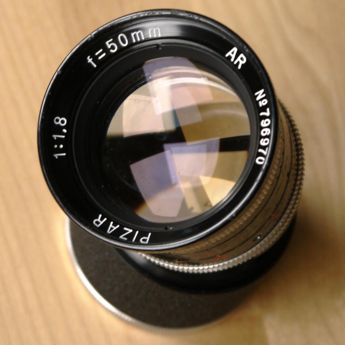

Ich liebe die doppelte der Normalbrennweite, so drehe ich nach Möglichkeit mit dem Pizar 50-1.8. Hier ist das Schätzchen:
Es ist mit den anderen f/1.8-Objektiven zusammen 1958-59 auf den Markt gekommen, wobei es sich um Sonnar-Varianten handelt mit vier freistehenden Linsen. Acht verschiedene Radien bei vier Elementen ist der grundlegende Schritt weiter vom Triplett. Die Planar-Switar-Sechslinser haben zehn Radien bei acht Glasluftflächen mit dem Nachteil der Kittflächen. Zwar entfallen Glasluftflächen, doch man verschenkt auch Freiheitsgrade, weil je zwei Linsenradien gleich sind. Kern führte mit den f/1.8-Objektiven und den ersten Zooms Zweifachvergütung ein, Multi Coating um 1968.
