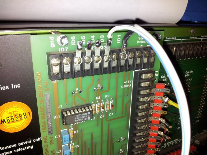

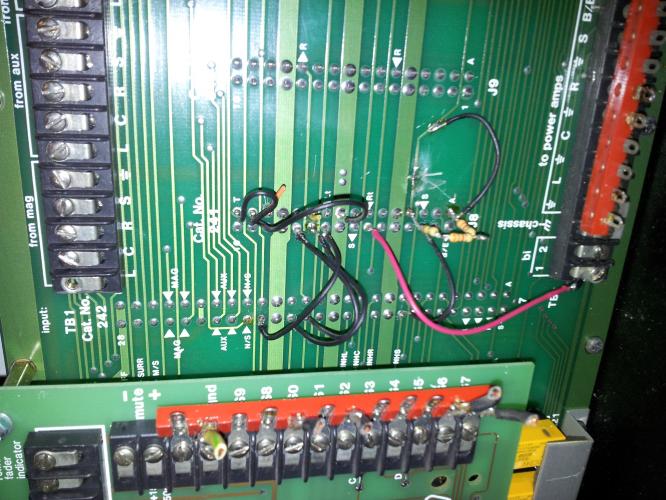

Hallo!
Ich hab mal wieder eine Frage, seid mir bitte nicht böse.
Dank Michael (Danke nochmal) hab ich jetzt einen funktionierenden Cp55,
allerdings wurde dieser mal umgebaut dass er wie ein cp65 funktioniert.
Das haben wir zwar in unserem OpenAir Bauwagen auch, allerdings bischen anders.
Jetzt bin ich mir nich sicher wie ich ihn anklemmen soll.
Meine fragen: wie wird der Sra5 angeschlossen? ; ist es egal von wo ich zu den amps geh?

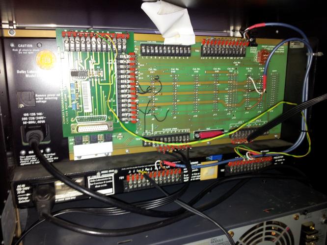

Anbei ein Bild wie im OpenAir Bauwagen + eins wie es aktull aussieht.
alex35
Und wo ist das Problem?
Verkabel es bitte so, wie im Open Air Bauwagen, das wird schon seine Berechtigung haben, wie es dort verkabelt wurde.
Dann sollte es funktionieren, es ist übrigens nicht egal, von wo aus du zu den Verstärkern gehst, sonst geht sowas schnell in die Hose.

Es gibt zwei varianten des Umbaus. Einmal mit und einmal ohne DA20. Die rste Variante legt den SRA5 auf Future Format. Wenn kein Digitalton benötigt wird ist das die einfachere und sinnvollere Variante, man muß weniger rumlöten und verändern (wenn Geraät im Auslieferungssetup). Am besten beide Manuals (SRA5 und DA20) bereithalten und den Ist-Zustand des CP feststellen, dann entscheiden.

Alex, wir haben es dir alle schon gesagt: verdrahte den CP so, wie in eurem Open Air Bauwagen, keine Lötereien auf den Platinen, keine zusätzlichen kabelchen auf der Rückseite des CP, außer die drei vom CAT222 Anschluss an den SRA-5! Alles andere hat schon der Vorbesitzer erledigt. Schließe deinen CP so an wie den Open Air CP, dann sollte dein CP auch SR können.

Dann sind die beiden Greäte nicht auf dem gleichen Stand. Ich nehme an, im Bauwagen liegt SR auf der unteren Format-Taste?
Dann kannste die Verkabelung nicht 1:1 kopieren, schau ins Manual vom DA20 und halt Dich an die dortigen Anweisungen.
Bei dem nicht-Bauwagen-CP wird SR dann auf der zweiten Taste von oben abgelegt sein.

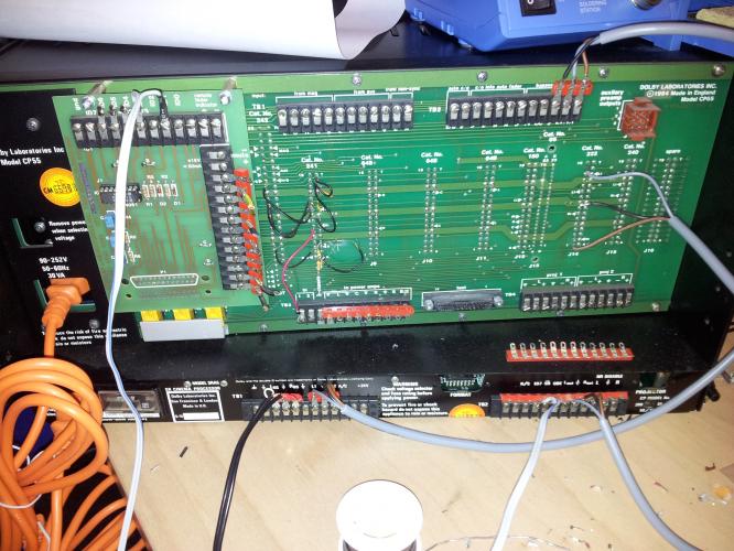

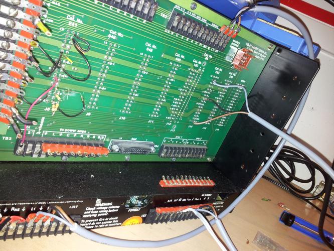

Hallihallo!
Hab jetzt den Cp55 soweit mit dem sra5 verdrahtet. Anbei paar Bilder.
Meine Frage: Kann das so funktionieren? Ich habe ganz normale Kabel genommen.
Und glei noch ne Frage: Gibt es bei diesem umgebauten CP55 einen Linken und Rechten Surroundkanal? Oder nur einen Surround? Wie schließ ich den an? Bei "B/E"?

Hallo Alex35,
Zu den Bildern aus dem Bauwagen-Prozessor. Dieser ist noch um einiges gegenüber dem DA20 Manual erweitert. Der Prozessor ist auf 6-kanal umgebaut. Der 6-Kanal Eingang liegt auf 'AUX'. Dolby SR auf der Taster 'Dolby ohne Surround'.
Zusätzlich liegt der 2-Kanalige Eingang, z.B. Pausenmusik auf dem SRA5 (nach früheren Dolby Beschaltungen). Und jetzt kommt der Unterschied, warum man hier keine Unterlagen dazu findet. Die Diodenmatrix wurde extra angepasst, das
die Pausenmusik mit Subwoofer Wiedergegeben werden kann und über die Dolby A Karte läuft um den Weg zur 2:4 Decodierung zu haben. Wenn Du also nur SR haben willst, würde ich mich an Deiner Stelle an die alte Umbauvariante halten (SRA 5 Manual), wenn Du einen 6-Kanal Eingang brauchts, dann die neuere Umbauvariante (DA 20 Manual). Aber dazu brauchts Du die CAT 441 für Surround und Subwoofer. Ausserdem ist für die 2:4 Decodierung die CAT 150 ab mindestens Stufe E zu empfehlen! Sonst hast Du Probleme mit Übersteuerung.
