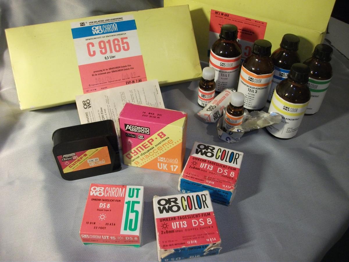

Mein derzeitiger Orwo-Farbumkehrfilm-Bestand - jetzt mit der zugehörigen Original-Chemie....
(wobei die beiden Orwocolor aus den frühen 70ern nicht im Datenblatt aufgeführt sind)

...Original-Chemie....
Du Glücklicher!
Diesen Entwicklersatz hatte ich früher oft verwendet!
Damit die 0,5L für die Lomo-Dose für einen s8-Film reichen hatte ich die Spule von unten abgedreht und natürlich das Teil 12 (oder welche Bezeichnung hatte die Schraube, die ich Dir gedreht habe?) auch gekürzt. War aber schon grenzwertig...
Ich werde auf jeden Fall die beiden Sets auf einmal ansetzen um mit 1 Liter Lösung ordentlich mit dem Lomo-Tank arbeiten zu können.
Nach Anleitung sollte das für 4 S8-Filme reichen.....
Wird aber noch ein bischen dauern, bis ich wieder genug Licht und die passende Gelegenheit habe die UK17 zu verbraten
Interessant ist im Gegensatz zum E6 daß hier -wie bei S/W- mit Zweitbelichtung gearbeitet werden muss..und das nicht zu knapp - die Anleitung schreibt von 2Minunten bei 500Watt-Lampe....also 10Minuten bei 100Watt-Lampe?
