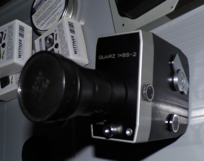

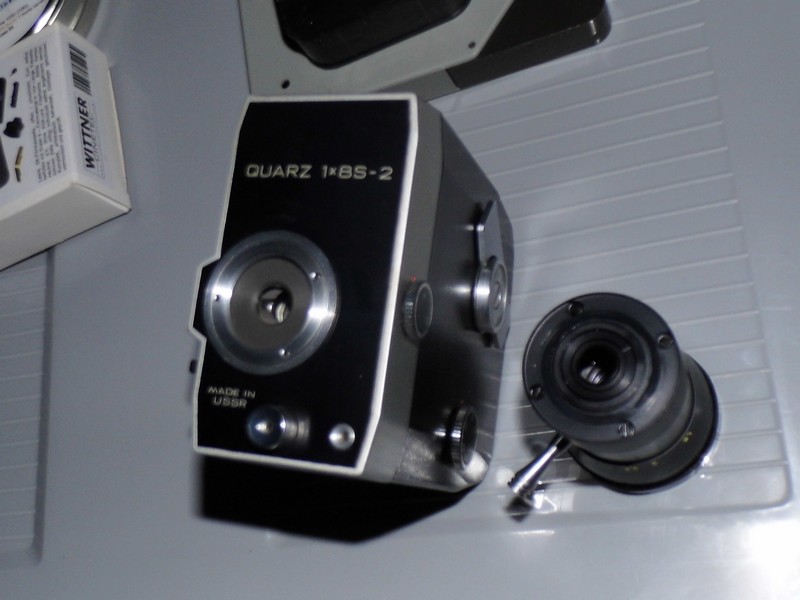

Eine Kamera, die so einfach ist wie die federwerksbetriebene Super8 Kassettenkamera Quarz 1x8S-2, verleitet ja mich oft dazu einfach loszufilmen, ohne vorher in die Bedienungsanleitung zu schauen, oder nur flüchtig drüber zu gehen. Ist ja irgendwie alles selbsterklärend. Aber jetzt hab ich doch tatsächlich mal die Anleitung komplett gelesen und entdeckte da etwas, was mir vorher entweder entgangen ist, oder einfach nicht wirklich klar wurde. Da steht doch, dass die Kamera ein Fixfokus Objektiv hat mit einem Vorsatz für veränderliche Brennweite. Erstaunt stellte ich fest, dass der Vorsatz für veränderliche Brennweite tatsächlich ganz einfach abgeschraubt werden kann (es ist nicht komplizierter als ein M42 Objektiv abzuschrauben), wodurch wohl das Fixfokus Grundobjektiv übrig bleibt (das ungefähr eine Brennweite von knapp 20 mm hat und rein gefühlt ungefähr eine halbe oder eine Blendenstufe mehr Helligkeit). Der Vorsatz macht aus diesem Grundobjektiv dann ein 1,8/9-38 mm hat also einen veränderbaren Faktor von 0,5 bis 2,0 (so pi mal Daumen).
Ich frag mich, ob schon mal jemand probiert hat nur mit dem Grundobjektiv und ohne den Variovorsatz zu filmen. Das ist natürlich nicht ganz risikolos - es gibt keine Schutzkappe und keinen Filter zum Schutz vor Verkratzen, vermutlich erhöhten Lensflare. Auf der anderen Seite ist da die gefühlte eine (oder eine halbe) Blende mehr Licht, ein kontrastreicheres Bild, das meiner Meinung nach auch einen Tick farbechter und eventuell sogar schärfer aussieht (aber das mit der Schärfe mal unter großem Vorbehalt).
Gibts dazu schon Erfahrungen zum Filmen mit der Quarz S8-2 ohne Variovorsatz, nur mit Fixfokus Grundobjektiv?
Selbstverständlich kannst du auch ohne den Zoomvorsatz filmen. Du kannst das freie Anschlussgewinde dann ja für eine Sonnenblende und/oder Schutzfilter nutzen. Allenfall einen Adapter basteln, der das M42 auf dein gewünschtes Mass überträgt.
Du kannst sehr wohl auch sonstige Objektivvorsätze, wie reine WW-Vorsätze, aber auch reine Televorsätze anstelle des Zoomvorsatzes benutzen. Stellt sich bloss die Frage, ob das sinnvoll ist, da der Zoom ja bereits den üblichen Bereich zwischen 0,5 und 2fach abdeckt.

Dass es nicht M42 ist, wußte ich schon. Ich nutzte in obiger Beschreibung den Begriff "M42" missverständniserzeugenderweise lediglich als Vergleich, wie unkompliziert das Abnehmen des Vorsatzobjektivs ist (wechselbares, oder abnehmbares Objektiv ist ja nicht besonders häufig bei S8 Kameras). Man braucht kein Werkzeug, keinen Schraubenzieher, keine Münze (wie für Batteriefächer), nicht mal einen Entriegelungsknopf und man muss auch nicht - wie bei Bajonetten mit mechanischen Kontakten - auf empfindliche Stiftchen, Nippelchen, Öschen und Häkchen achten.
Dass es russische Doppel8 oder Doppelsuper8 Kameras mit Fixfokus plus Vorsätzen gibt, weiß ich auch. Aber bei denen, die mir grad einfallen, machen die Vorsätze aus dem Fixfokus kein Zoom, sondern sind halt Festbrennweiten. Dass ich selbst so ein Kuriosum (Fixfokus plus Variovorsatz) in meinem eigenen bescheidenen kleinen Fundus habe, hat mich eben überrascht. Ich werd mal ein Kassettchen opfern und schauen, wie sich das Fixfokus ohne Zoomvorsatz macht. Aber das kann noch etwas dauern.
Das Gewinde ist übrigens c-mount bzw. M25, nicht M42.
Der C(iné) Mount ist nicht das Regelgewinde M25, sondern ein Gewinde mit Nenndurchmesser ein Zoll (25,4 mm) und 32 Gängen pro Zoll Steigung.
