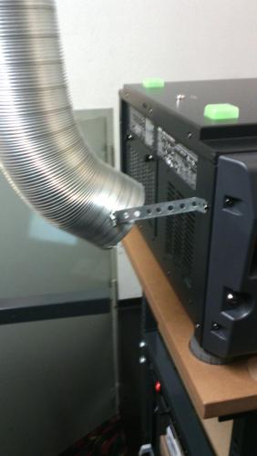

Gibt es die Möglichkeit, gezielt am NEC abzusaugen (links am Gehäuse)?

Wir haben den NEC in allen drei Sälen -- Probleme gibts nur in dem, bei dem der BWR im Sommer von außen aufgewärmt wird (trotz Abluft), die anderen kommen ohne Probleme mit Abluft und ohne Klimatisierung aus.

Ja Abluft Anlage ist da bei der 35 mm Maschine ist aber Nicht Optimal.Auch das Lampenhaus strahlt ja noch genügend Wärme ab! Finde die Grossen NEC`s mit Abluft trotzdem Besser, da kommt ja dann kaum Wärme (trotz 4 oder sogar 6 KW im grossen Saal) im BWR an, da alles Gut abgeaugt wird.

wenn da doch ein deckenlüfter ist, würde ich mit dem zusatzschlauch lieber (kühle) frischluft zur ansaugung des beamers schaufeln.
