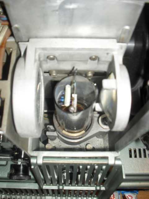

man erlebt immer wieder Überaschungen:
Gestern habe ich mir die Zeit genommen, eine Neuerwerbung anzusehen (1 große 600 m Spule Stummfilm mit 18 B/s).
Mittendrin ein Zischen und es wird dunkel - Lampe hin okay, das kennt man.
Dann - ca. 5 sec später ein Knall und das Ding zersplittert. Glücklicherwiese war die Metallabdeckung noch drum (der Hitze sein Dank).
Habe das in den 13 Jahren, in denen ich mit 16mm umgehe noch nicht erlebt und wollte mch nur mal mitteilen.

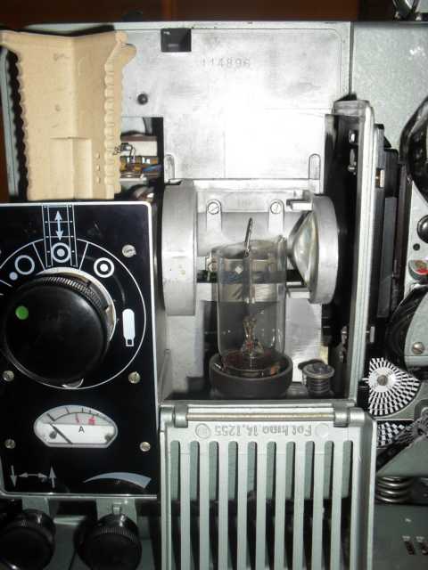

Nachdem eine neue Lampe drin war, konnte es ganz normal weitergehen.

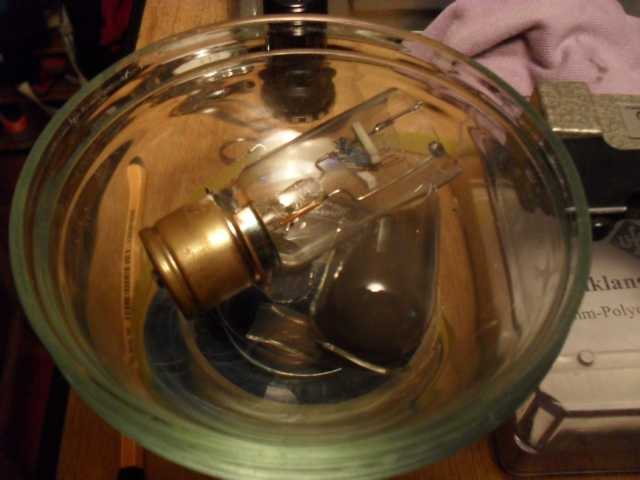

Bei dem Wendel kaum, ist eine Flachwendellampe in senkrechter Montage. Hätte man sie waagerecht montiert, dann ja bei Halogenlampen, bei dieser ist der Abstand Wendel zu Kolben doch etwas zu groß. War auch kein richtiger Luftzieher, denn sonst müßte das Glas mit weißer Schicht beschlagen sein vom verdampften Metalloxid der Wendel. Einfach halt Materialermüdung, anhand der Schwärzung kannst du erkennen, das die Lebensdauer schon erreicht war oder bereits überschritten.
Bearbeitet von Jensg (Änderungen anzeigen)
Ja, kann natürlich.
Oder so: Glühfaden über und löst sich, kommt seitlich an Glas oder kippt dagegen, Materialermüdung zusätzlich und *PENG*-Klirr ! :razz:
Bearbeitet von Micha S (Änderungen anzeigen)
Möglicherweise ein Kriechstrom: Der schwarze Belag an der Kolbeninnenwand besteht aus verdampften Wolfram und ist bei genügender Dicke leitfähig. Reisst die Wendel und kommt mit der Kolbeninnenwand in Berührung, fliesst ein Strom, der die Glaswand lokal stark erhitzt. Es kommt zu starken Spannungen und schliesslich zum Platzen. Dies würde auch die Verzögerung zwischen "Licht aus" und "Peng" erklären.
