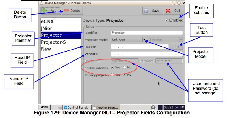

Oops, und grade fällt mir auf, dass auf Seite 84 die Textbox und der Pfeil auf die Checkbox 'Enable Subtitles' total falsch positioniert sind - das gehört nicht nach oben rechts - dort wird mit der Checkbox der Projektor als ganzes aktiviert oder deaktiviert, sondern etwas unterhalb der Mitte, wo auch im Konfigurationsdialog nochmal steht:
'Enable Subtitles Yes No'.
Der Fehler ist zwar im Grunde leicht zu erkennen, aber bevor jemand seinen Projektor komplett abknipst und sich dann wundert ;-)
Der Bug ist lustigerweise auch im ganz aktuellen ShowVault Installationshandbuch immer noch drin.
Vielleicht mal lesen was da steht ;)
Also für mich gehört das Enable devinitiv zum Device Type: Projector.
Und wenn man den Haken rausnimmt, dann ist halt der Projektor deaktiviert. Also nichts mit falsch positioniert...
Man sollte sich halt nicht nur auf falsche Bilder in Handbüchern verlassen.
Naja, natürlich ist die Textbox dazu falsch positioniert, man beschreibt das 'Projector Enable' nunmal nicht korrekt mit 'Enable Subtitles'.
Dass man sich das nach einigem Nachdenken selber erschließen kann, ändert ja nichts daran, dass das Handbuch an dieser Stelle falsch ist ;-)
Sobald man sich diese Grafik mal richtig vor diesem Hintergrund anschaut, wird einem klar, dass die Textboxen ohnehin Blödsinn sind, weil sie inhaltlich überhaupt nichts anderes wiedergeben als die Textstellen im Dialog, auf die die Pfeile zeigen. Keine Ahnung, was man sich mal dabei gedacht hat. Übersetzt in andere Sprachen würden sie Sinn ergeben. ;-)
