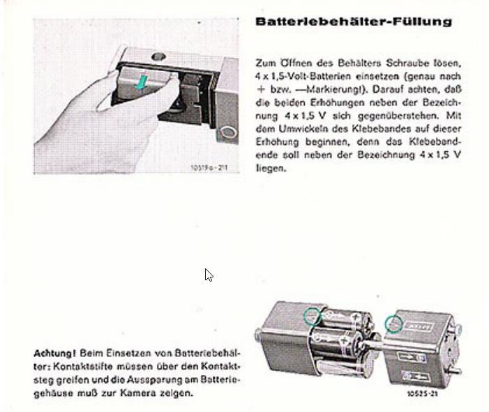

Hallo Leute,
ich bin fast am verzweifeln....
Ich bin durch Zufall günstig an eine Leicina 8 SV in gutem Zustand gekommen.
Aber irgendwie scheint das Batteriekästchen zu klein für 4xAA 1,5V Batterien zu sein.
Laut Anleitung (siehe Anhang) müssten die aber passend sein.
Ich habe auch schon fast alle Richtungen und Kombinationen ausprobiert,
was aber dazu geführt hat, dass ich das Kästchen und die Batterien nur noch mit Mühe wieder auseinander bekommen habe.
Was mich noch mehr verwirrt ist, dass in diesem Video
die Batterien mühelos reinzupassen scheinen.
Hat da jemand einen Tipp was ich falsch mache?
Waren die Batterien in den 60ern schmaler?

bitte versuche es nicht mit Gewalt. Das Batteriekästchen kann durch zu dicke Batterien gesprengt werden. Wenn das Kästchen geschrumpft wäre, dann hätten bei meiner 8SV auch die 40J. alten Batterien mitgeschrumpft sein müssen ;-) . Sie waren im Vergleich zu heute üblichen Mignons sehr dünn. Von den Maßen her genau so dünne Batterien habe ich im 1-Euro-Laden im 10er Pack von Kodak gefunden. Sie passen perfekt in den Korb.
Leider ist mein Korb durch Auslaufen der Uralt-Batterien hinüber. Ich habe ihn durch einen 4er Standardkorb aus dem Elektronikbedarf ersetzt. Ich habe hinten ein 1mm-Eckchen ausgefeilt und Kontaktlaschen angelötet. Jetzt nimmt die Kamera auch Zellen (z.B. LSD-Akkus) am oberen Toleranzende, die selbst in heutigen Geräten teilweise sehr stramm sitzen.
Toleranzen, Toleranzen. Es gibt auch noch Batterien, die den Maßen entsprechen. Mußt mal den Meßschieber mitnehmen. Ist bei den Akkus das gleiche Problem.
Ähnliches Problem hatte ich damals mit meiner Leicina auch.
Die AA hatten früher mal ein schmäleres Gehäuse (da gabs noch keinen Auslaufschutz aus Stahl).
Da hilft nur Probieren verschiedener Marken und am Besten wie schon erwähnt im Geschäft mit Schieblehre nachmessen ...
