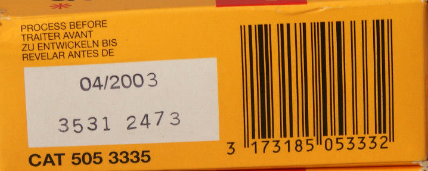

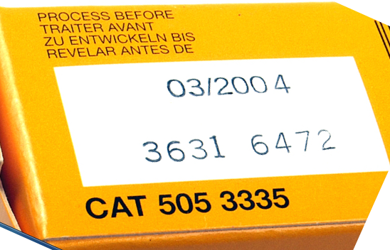

Ich habe bisher nur mit "frischen" Kodachromes getestet. Wie sich ältere verhalten ist schwer vorhersehbar, da man nie weiss, wie sie gelagert wurden. Zu Zeiten als K40 noch entwickelt wurde, habe ich viel Ablauffilm entwickelt, die wurden entweder blässlich (geringe Dmax) oder gar fast ganz Magenta. Beides deitet auf Fogging hin.
Wenn Du also einen deutlich überlagerten K40 in meinem SW-Umkehrrezept entwickelst, würde der die gleichen Symptome zeigen: Schlechte Maximaldichten. Ein bisschen was davon verkraftet das Auge -- aber wenn nur noch der Magentalayer funktioniert, wird es halt ein sehr sehr heller Film.
Es macht wenig Sinn, das Fogging durch geratene Veränderungen der Erstentwicklung zu kompensieren. Das wird nichts. Solche Veränderungen machen nur Sinn, wenn Du genug Film gleichen Alters hast, um ihn einzutesten. Ergo: Belichte immer eine gute Blende über und entwickle immer gleich. Wenn Die Ergebnisse dann zu flau/hell sind, war der Film eben schon gefoggt. (In Maßen kann man das noch nachkorrigieren, zum Beispiel durch Schwefeltonung oder Kupferverstärker. Ist aber Arbeit)

Heute wurde der Kodachrome 40 entwickelt. Er sieht eigentlich sehr gut aus bis auf die orangene Maske. ;-)
Hier das Rezept:
alle s 20C°!!!
Erstentwickler:14'00'' (Dokumol 1+7 mit Additiven)
Wässern: 3'00'' (Da lötst sich das ganze Remjet ab, also etwas kräfiger Wässern)
Bleichen: (Kaliumpermanganat) 7'30''
Wässern: 3'00''
Klären: 2'00''
Wässern: 3'00''
Zweitbelichen: 2'00'' (70Watt)
Zweitentwickler: 5'00'' (Dokumol 1+7 ohne Additive)
Wässern: 3'00''
Fixieren: 5'00''
Schlusswässern: 5'00''
Netzmittel: (Tropfen Spüli tuts auch ;-) ) 1'00''
Trocknen
Und Fertig...
