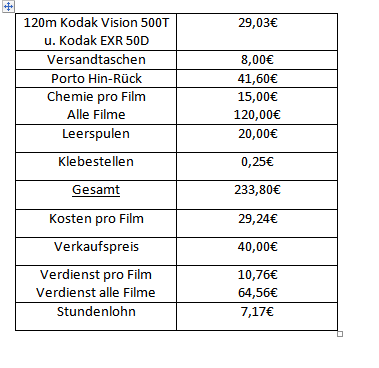

Da muss ich mich mal korrigieren. 30€ kommt ''leider'' nicht hin. da mache ich Verlust. Der neue Preis wird  40,00€sein.  Habe noch eine Berechnungstabelle angefügt.
Dass das 40,00€ so groß ist?!. Es muss ins Auge stechen. Nicht das jemand denkt ich gebe es für 30,00€ pro Rolle ab. (30m)
Edited by SandroP (see edit history)
Aus eigener Erfahrung: Bedenke, dass die Rechnung nur aufgeht, wenn Du die Chemie voll verbrauchen kannst. Es ist keineswegs so, dass man derartige Experimentalfilme umgehend belichtet zurückgeschickt bekommt. Das kann Monate oder Jahre dauern :)
