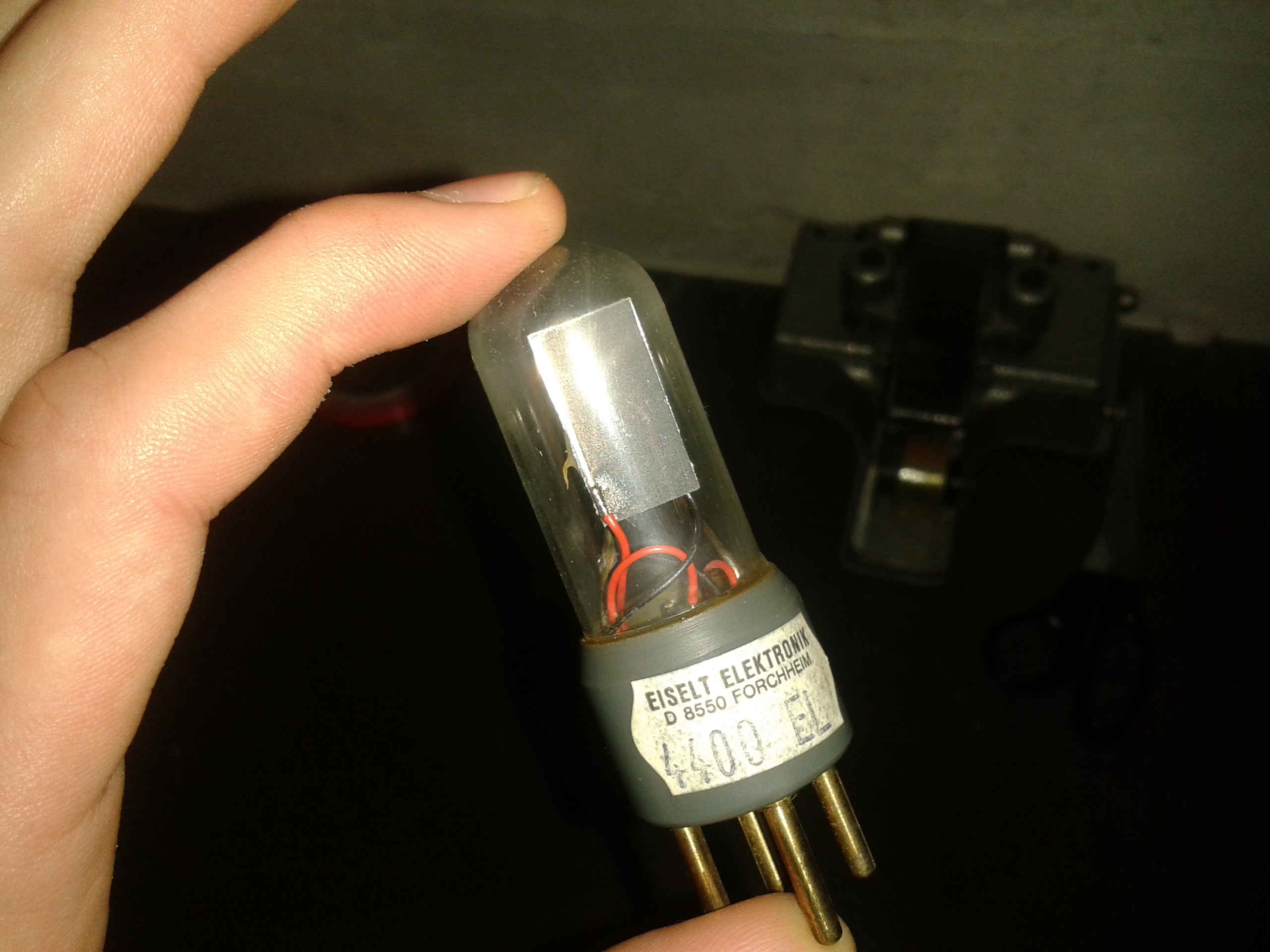

Woran erkenne ich den Unterschied zwischen den beiden Zelltypen?
Ich war gerade da, es handelt sich um eine Art Röhre mit einer Platte innen drin, daran zwei kabel angeschlossen.
Danke für die Hilfe!
Bild machen, es schein sich um einen Ersatz der alten Photozelle gegen eine Siliziumzelle zu handeln, vermutlich am alten Photozelleneingang des Röhrenverstärkers mit der ca. 130V Vorspannung für Photozellen. Nachdem dein Entkoppelelko sich wieder formatiert hatte und der Leckstrom auf erträgliche Werte gesunken war (durchs Anlegen der Betriebsspannung), bekamst du dann auch unverzerrte Signale.

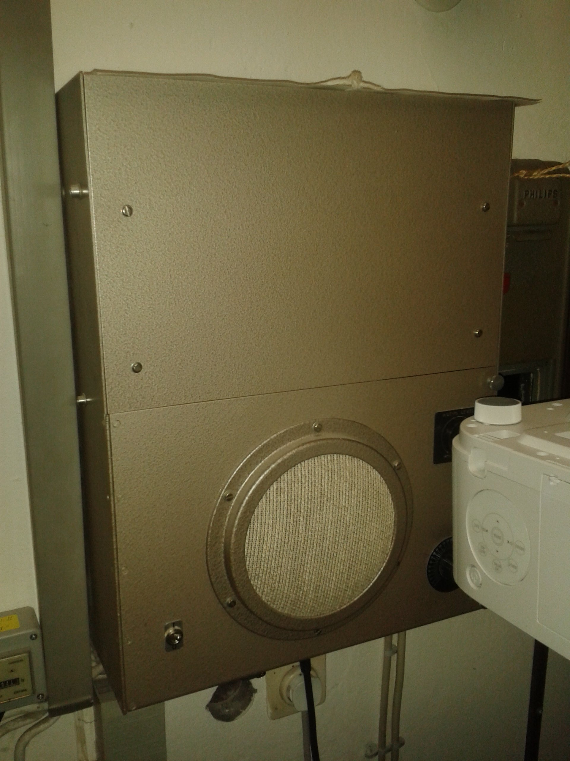

Der Röhrenverstärker wurde bereits gegen einen Transistorverstärker getauscht, wurde mir gesagt...reingeguckt habe ich noch nicht.
Ob 100V oder die Neue Anlage, sie Steuern die gleichen Lautsprecher an. Über einen Relais wird umgeschaltet. Das sind ganz normale Breitbänder.

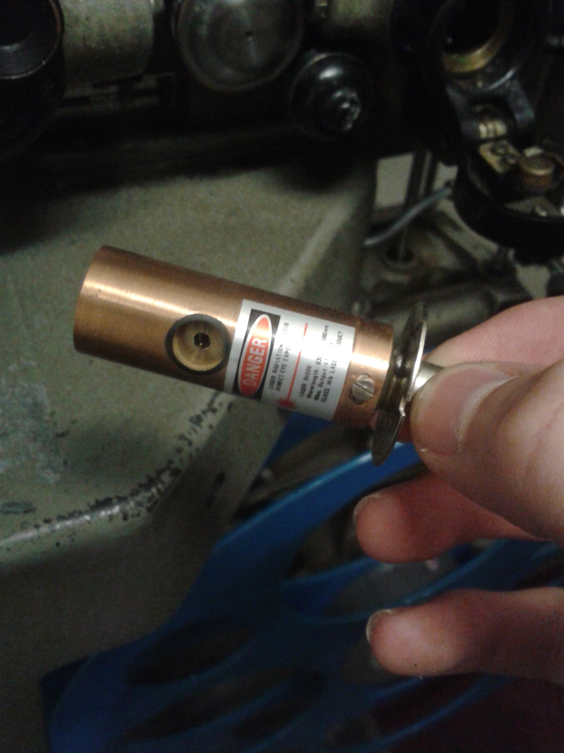

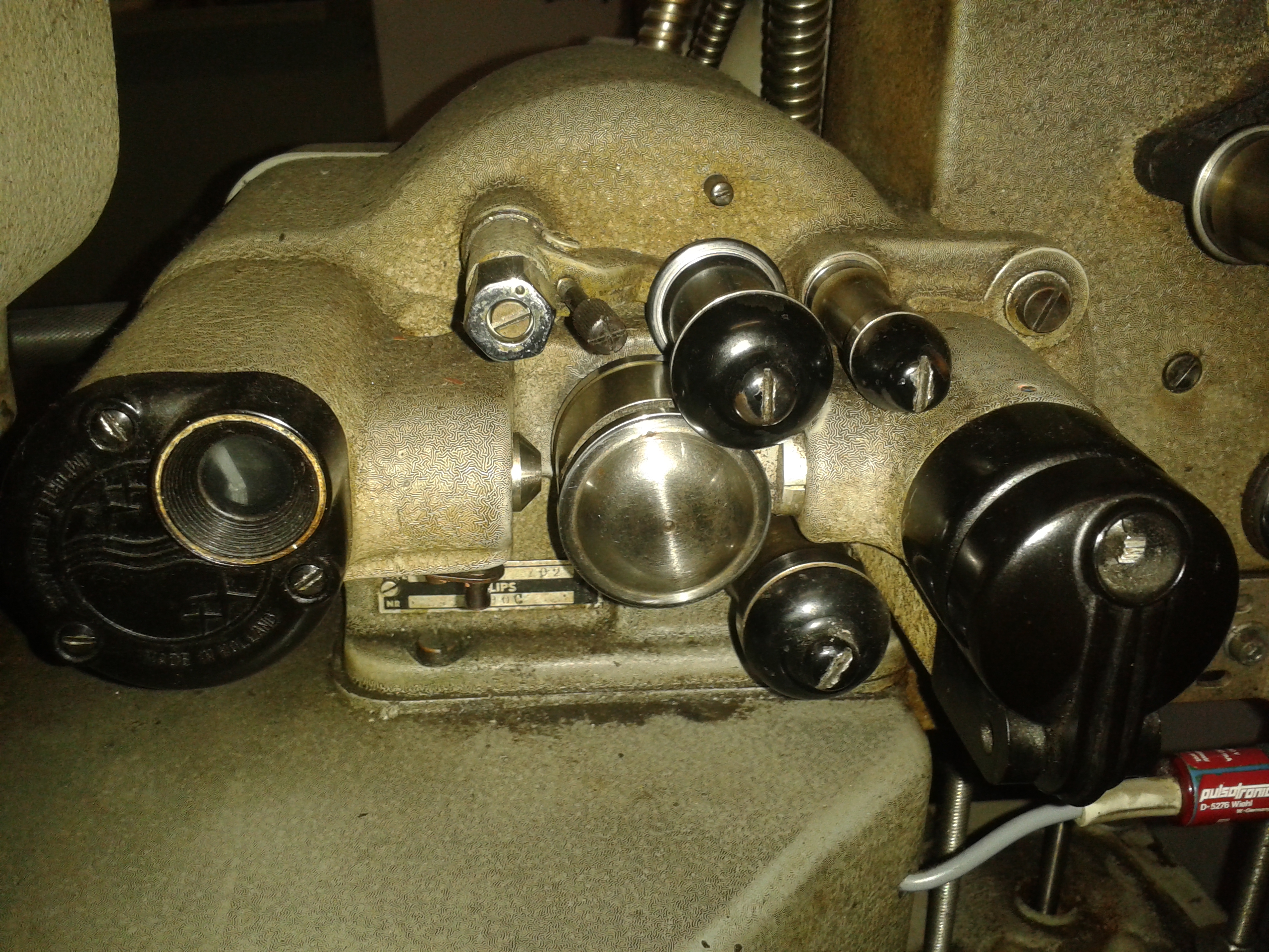

Ah, guck einer an, das alte Lichtleitstabtongerät (leider oft verschumtzer Lichtleitstab, bescheiden zu reinigen und besser nicht herausziehen, ist in Faden gelagert) mit Monosolarzelle und Laser. Inwieweit da die Spaltausleuchtung stimmt, das ist zu klären, für den Monofilm wird's reichen. Kannst, wie Filmtechniker schon schrieb, einfach mit Widerstand belasten und an einen normalen symmetrischen Mikrofoneingang eines Mischpultes anschließen (2+,3-,1 Schirm). Miß mal vorher, ob da bei normalem Lichteinfall die ca. 0,6V  der Zelle an den Anschlüssen anliegen, dann ist die nämlich direkt an die Stecker angeschlossen und kein Impedanzwandler in Form eines Übertragers integriert. Mit Rotlicht des Lasers dürften es ohne Belastung so um die 200mV oder mehr sein.
In der Mattscheibe links in dem schwarzen, mit Philipssymbolen verzierten Umlenkspiegelgehäuse, sollte man, soweit ich weiß, ein Abbild der Tonspur sehen. Damit kann man die Spurlage und Spaltausleuchtung kontrollieren und gegebenenfalls einstellen/nachstellen. Nun hat der Lichtleitstab leider den Nachteil, von der Seite her zu verschmutzen und nur in der Mitte kann man ihn säubern, sodaß die Ausleuchtung zum Rand hin schlechter wird, so kenne ich das.
Spurlage stellt die kleine Madenschraube ein, die im Hebel der Andruckrolle sitzt.

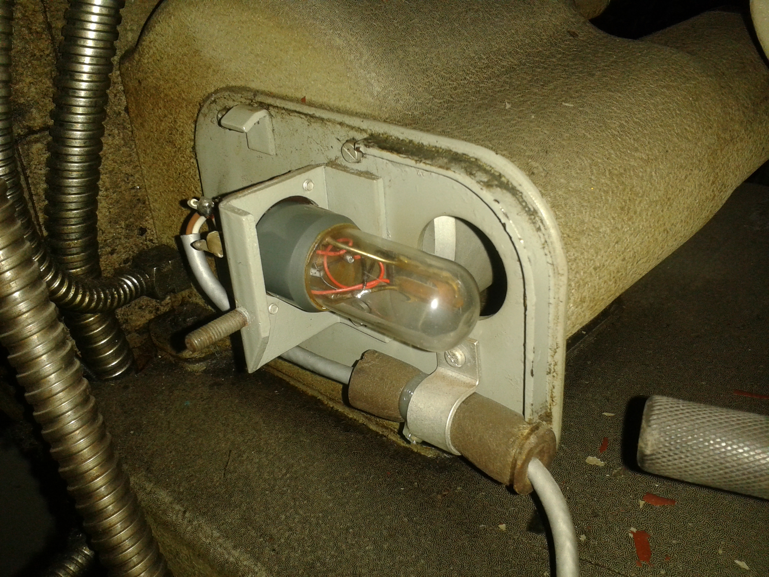

Wird schon laufen, die Feuerzangenbowlenkopien sind teilweise gewölbt oder leicht geschrumpft. Die FP ist ja auch kein Filmschredderer, die Filmbahnen prüfen, ob der Stoff noch brauchbar ist, die wickelvorrichtung uaf genug Zug prüfen und ie Rollen neu ölen, dann klappt das schon. Sofern ihr noch das originale Netzteil habt, das mit 5V 6A oder so, hätte ich auch noch Tonlampen für das Tongerät. Die der FP20/30 hatten 6V 1,48A, die dürften zu wenig Licht für das alte Tongerät machen.
