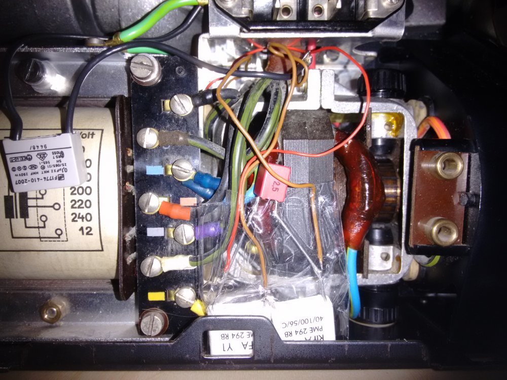

Könnte man den Motorkondensator des P8 auch durch einen neuen ersetzen? Und wenn ja welchen?
Vielen Dank.
ich habe den Kondensator bei meinem Eumig P8 auch kürzlich ersetzt, da die alten Kondensatoren erfahrungsgemäß irgendwann explodieren können, da sie in der Regel direkt an der Netzspannung hängen. Beim Eumig P8 (in meinem Falle automatic novo) ist allerdings ein Mehrfachkondensator mit mehreren Kondensatoren in einem Gehäuse verbaut. Bei meinem war die Beschriftung leider schon größtenteils unlesbar geworden, es müsste aber 2x 5000 pF und 1x 10000 pF gewesen sein. Da nicht klar ist, welcher Draht zu welchem Kondensator führt und mir leider kein Schaltplan zugänglich war, habe ich den Motor mit drei einzelnen Kondensatoren gemäß der üblichen Schaltung für Bürstenmotoren entstört (siehe auch hier: E-Motor+Entst$C3$B6rung+002.JPG.
Kondensator C2 wird über beide Pole des Motor geschaltet und die beiden C1 jeweils von einem Pol auf das Gehäuse, das hier als Masseverbindung dient. Da direkt Netzspannung (bzw. beim P8 je nach Geschwindigkeitseinstellung maximal etwa 180-200 Volt) anliegen und durch die Abrissfunken gewisse Impulse entstehen, sollten die Kondensatoren entsprechend hochspannungsfest sein.
Die Verkabelung beim P8 muss man sich erst erschließen, da mir zumindest kein Schaltplan vorlag. Mit den neuen Kondensatoren läuft das Gerät seitdem einwandfrei.

ich kann Sonntag Abend ein Foto machen, allerdings sieht man da nicht alles, weil einige der Kabel hinter dem Motor verschwinden. Diesen möchte ich nicht wieder ausbauen, weil das ein unglaubliches Gefummel war und ich zwei Abende gebraucht hatte, bis der Motor wieder stimmig eingesetzt war und es keine Verspannungen oder Schräglagen mehr gab. Ein Problem war auch die Stillstandsschaltung im P8 novo, die den Ausbau verkompliziert. Mit nur abgenommener Rückwand dürfte man grob schließen können, wie es gehört. Die beiden Anschlüsse, die dann zum Motor selbst gehen, musst du bei dir halt raussuchen, das sollte aber klappen, du kannst ja mal ein Bild des Motors machen, falls s Unterschiede in der Bausérie gab.
anbei nun etwas verspätet ein Foto der fertigen Lösung. Aus Platzgründen habe ich drei einzelne Kondensatoren flacher Bauart verwendet, die nun in isolierende Kunststofffolie eingebettet sind (2x weiß und 1x roter Wima). Grundsätzlich gibt es natürlich auch noch die normalen Entstör-Dreifachkondensatoren, allerdings nicht immer mit den richtigen Werten, die heutigen Kondensatoren haben meistens größere Kapazitäten und passen unter Umständen nicht an die alte Stelle, falls es eng zugeht. Wer die Kondensatoren ersetzt, sollte darauf achten, dass welche vom Typ "X2" oder "Y2" sind, da diese hier an Netzspannung anliegen und entsprechend impulsfest sein sollten.
