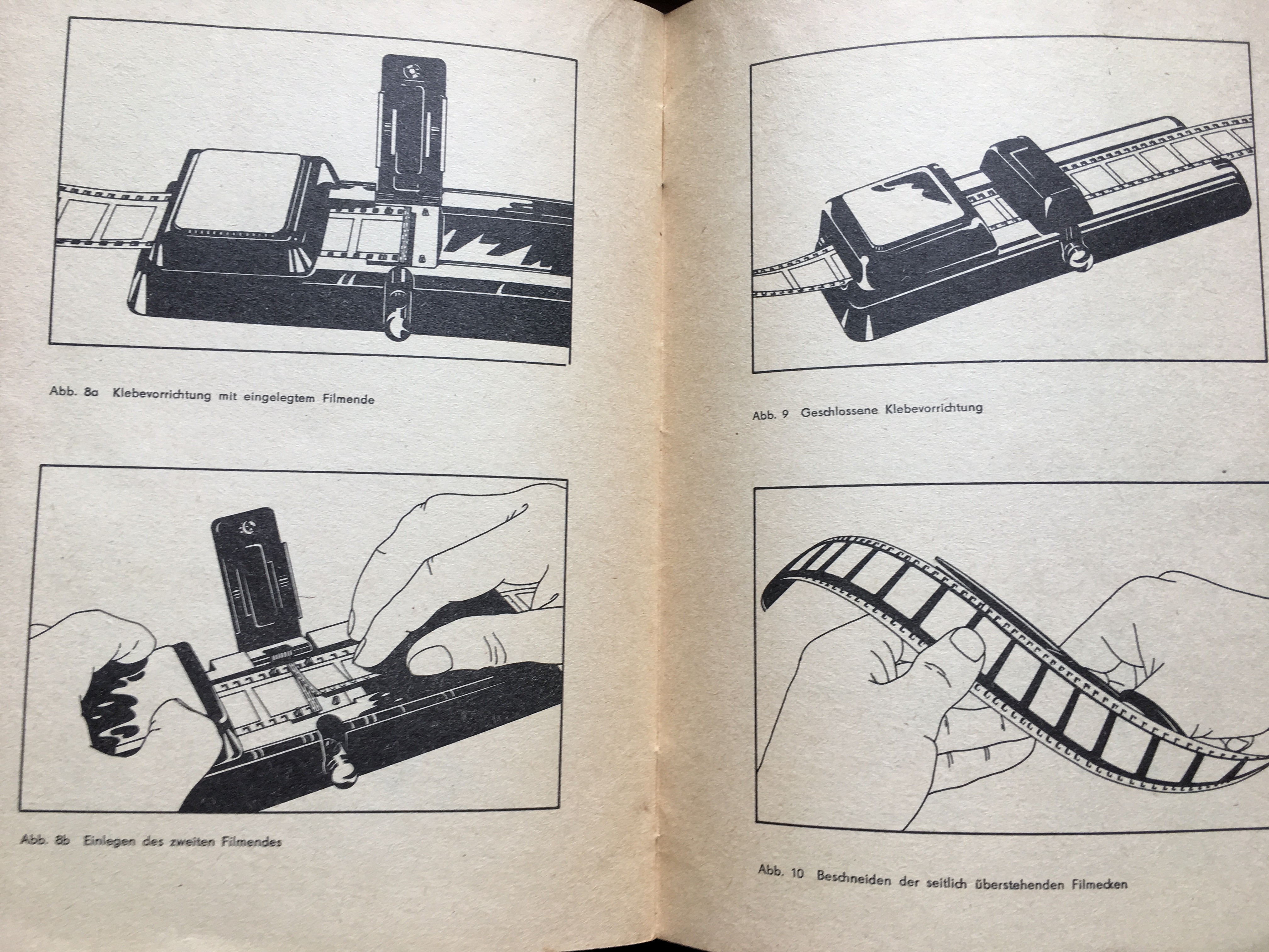

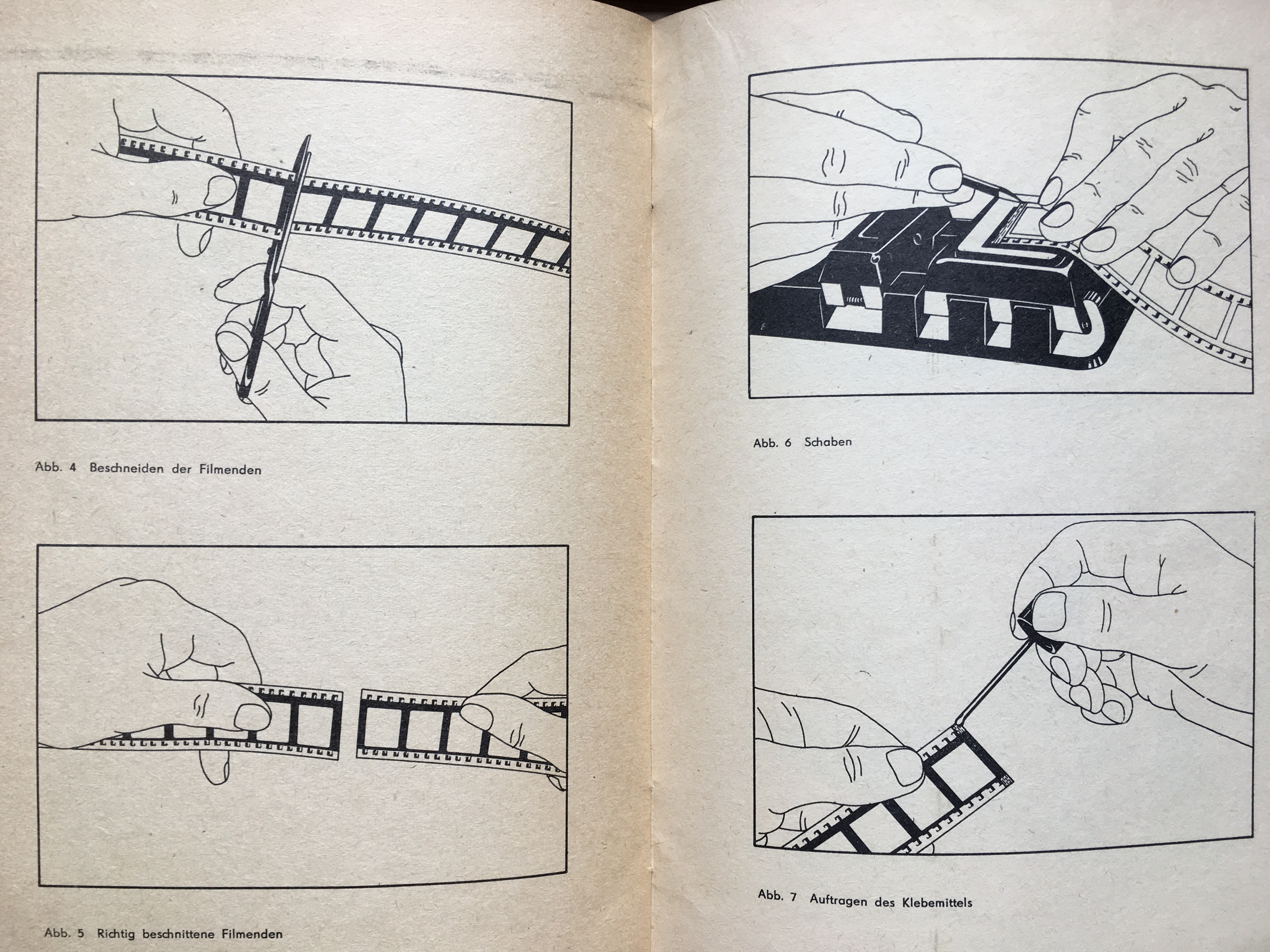

Nur um ganz klar zu sein, das ganze nochmal Schritt für Schritt:
  • Zu klebenden Triazetatfilm mit der Schichtseite nach oben bereitlegen
  • Mit Schere dort, wo geklebt werden soll, freihändig durchschneiden – wo genau? Auf dem Bildstrich oder wenige Millimeter daneben?
  • Bei der linken Hälfte mit passendem Gegenstand freihändig auf der Metallplatte einen wenige Millimeter breiten Streifen parallel zum Schnitt von der Schicht abschaben, so wie es bei den gängigen 16mm-Naßklebepressen mit dem integrierten geführten Schaber gemacht wird
  • Linke Hälfte in die Presse einlegen, so daß die beiden gegenüberliegenden Perforationslöcher an der Schnittstelle in die beiden linken Führungsstifte passen, und freigeschabten Streifen mit Filmkitt bestreichen
  • Rechte Hälfte entsprechend in die Presse mit den beiden rechten Führungsstiften einlegen, so daß beide Hälften eben diese wenigen Millimeter überlappen
  • Mittige Klappe herunterdrücken, und fertig
So richtig? Wo genau muß der Schnitt sein, auf dem Bildstrich oder davor oder dahinter?

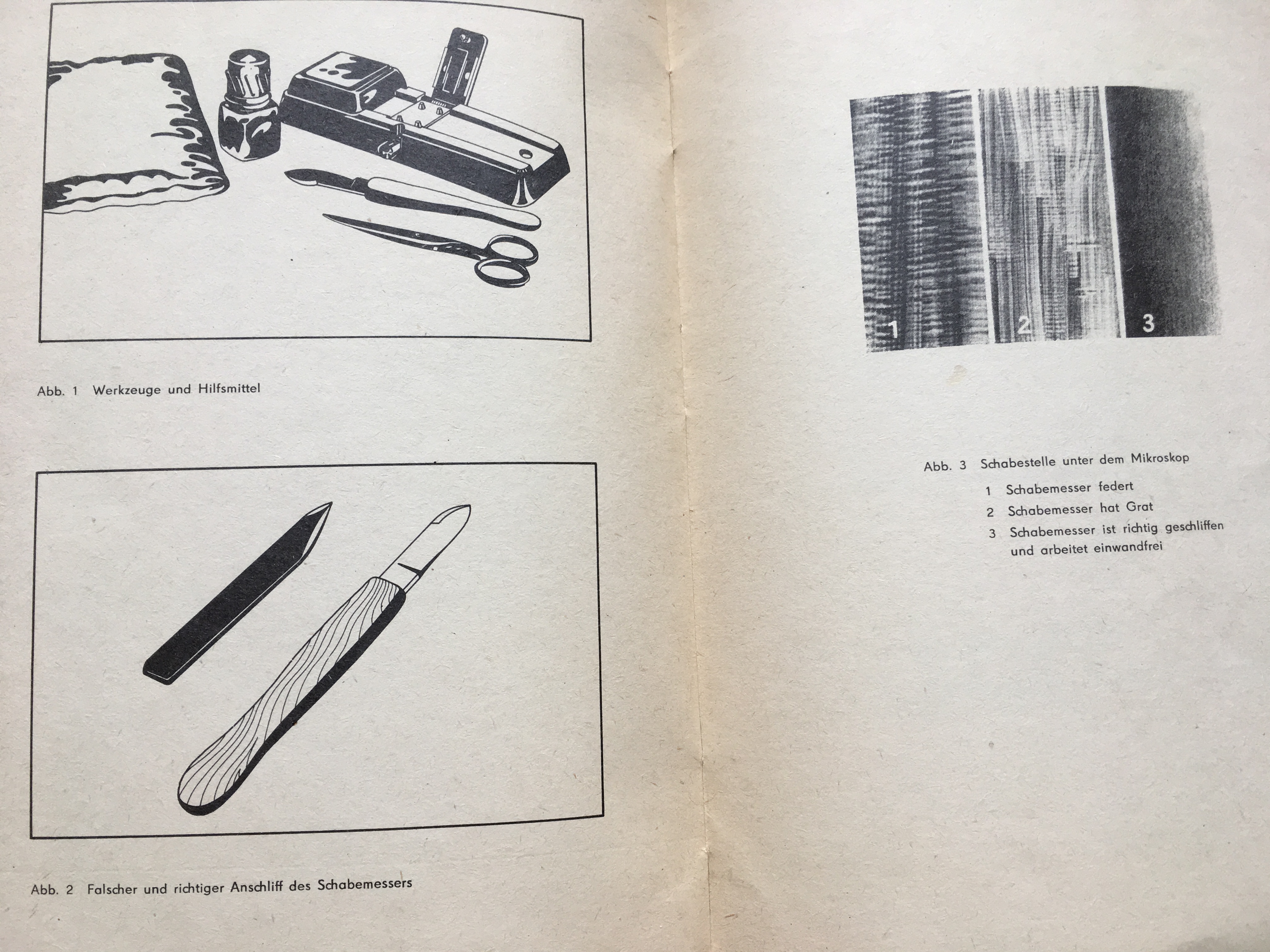

Filmschicht abschaben: Dafür nutzte mann ein Radiermesser, wie man es bei technischen Zeichnern zum Abradieren der Tinte benutzt hat. Wer das richtig eingeübt hatte, bekam erstklassige Klebestellen auch ohne Filmhobel und Arri Lade hin.

@TK-Chris: Du hast natürlich recht, auf die Dauer braucht's eine Trockenklebepresse, siehe die Frage in meinem Nachbarthread mit den Polyesterallongen an Azetatmaterial. Aber ich bin eben „Museumsmensch“ und als solcher liegt mir unter anderem auch daran, alte, auch überholte, fachliche Methoden zu bewahren.
@stefan2: Der Tip mit dem Radiermesser ist super, das werde ich definitiv ausprobieren. Die Klebepresse hat übrigens keinerlei Kennzeichnungsstempel. Wo ich die her habe, kann ich leider nicht mehr genau nachvollziehen, kann natürlich leicht eine Provenienz z.B. aus der Sowjetunion besitzen.
