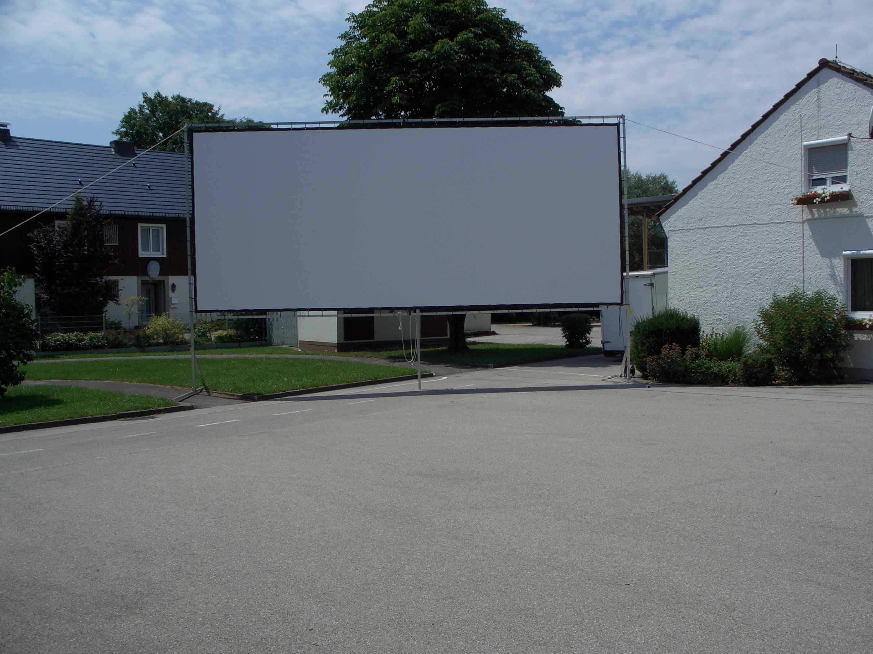

Kann ich dir anbieten, 7x3,80m oder 9.3,80m. Alurahmen, kein Baubuch. Das hat auch noch keiner bei mir angefordert, muß ich jedoch darauf hinweisen. Du kannst auch die Folie mieten und dir Traversen vom Lichtverleiher vor Ort mieten. Dann hats du wahrscheinlich auch kein Baubuch, jedoch eine Berechnungsgrundlage.

Baubuch: Abnahme der Statik durch die örtlichen Behörden bezüglich Standsicherheit, Windlast, Gefahrenbewertung bei unvorhergesehen Ereignissen, ggf. Prüfung durch die örtliche Feuerwehr bezüglich Aufstellung und Fluchtwege.
Bei uns dauern die Vorbereitungen fürs Open Air immer doppelt so lange wie die eigentliche Veranstaltung von 14 Tagen. Dazu kommt noch die Zeit für die behördlichen Auflagen. Ach ja, einen Abschluss einer Veranstalterhaftpflichtversicherung rate ich dringendst
Ich komme öfters in den Rheingau, daher kein Problem. Jedoch vorher das mit den Auflagen klären. Ansonsten Airscreen kaufen, Moviescreens verkauft ja gerade Gebrauchte. Mit Rahmenleinwänden kann es da immer wieder Schwierigkeiten geben. Ich hatte bisher keine, da diese Konstruktion leicht umlegbar ist. Üblicherweise ist da oben drauf eine 12/2 er Plastikbox, hinten in einer Laufschiene zum Hochziehen. Die runterlassen, Strebenschraube ziehen, hintere Abspannseile lösen und umfallen lassen. Sache von 2min, dann liegt die unten und ist nicht mehr gefährlich. Wenns nach vorne nicht geht, dann genauso nach hinten. Open Air Kinos finden ja grundsätzlich nicht bei stürmischer Witterung statt, daher muß die Leinwand auch nicht sturmsicher sein. Muß man halt ausschließen. So hab ich seit über 25 Jahren keine Probleme bekommen.
Angebot usw. bei Wunsch gerne mit pm.
Blitzschutz Konzept dauert auch. Bei Gewitter muß ein Fluchtaufenthaltsraum nachgewiesen werden, der die Personen aufnehmen kann. Eine Holzkonstruktion (Scheune) geht nicht.
Oder halt Blitzableiter und Erdungsanlage. Nach mehreren Unfällen in den letzten Jahren bei, zugegeben Großevents, eine heute immer häufiger aufkommende Forderung.
Ja, man kann Glück haben ohne Statik, Prüfbuch, Baubuch der Bildwand durchzukommen. Nur, Bildwände ab relativ kleiner Größe gelten als genehmigungs- und abnajhmepflichtige Anlagen.
Nachtruhe ist idR ab 22:00 einzuhalten. Und Verkauf von Getränken und Snacks endet dann draußen auch... auch da braucht man Ausnahmegenehmigungen.
Und nicht zuletzt das Wetter. Von professionellen, die Auflagen erfüllenden Betreibern lernt man sehr schnell, dass nur einzelne Termine nicht gehen, man eigentlich 80 - 100 Tage in Folge anbieten muß, um genügend Tage mit gutem Wetter und gutem Besuch zu bekommen, um dann am Ende wirtschaftlich zu arbeiten. Ein Einzel WE kann sehr gut klappen, oder voll im Regen enden... Deutschland ist nicht Italien.
Insgesamt ist/ kann der bürokratische Aufwand sehr hoch werden, und da ist es Anfang April eigentlich schon zu spät, mit der Planung für den Sommer 2018 zu beginnen.
TK Chris hat ja schon auf deren Zeitbedarf für die Planung hingewiesen, und die machen das seit Jehren mit einer wohlwollenden Verwaltung im Hintergrund.
Nur mit Bildwand, Platz und Projektion unter dem Motto "Nicht kommerziel, wir haben kaum Geld" geht OAK leider nicht.
