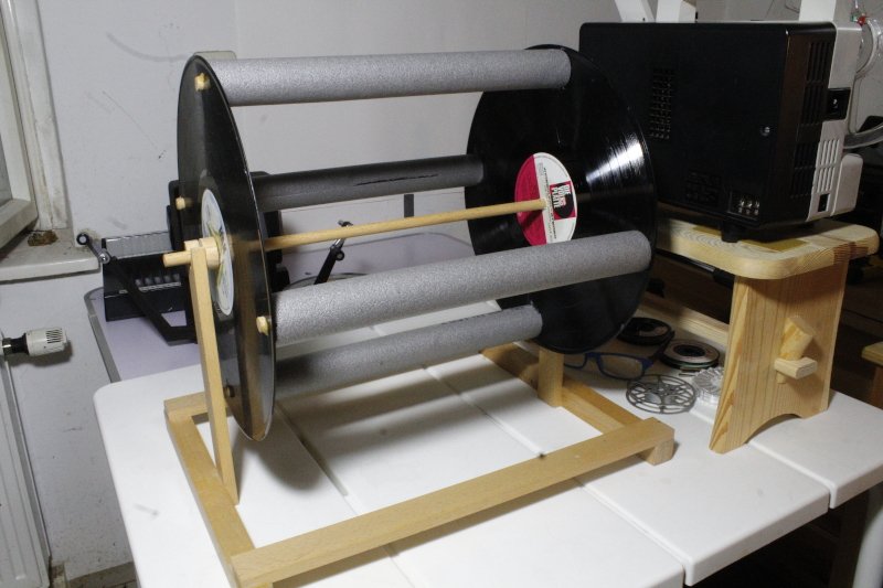

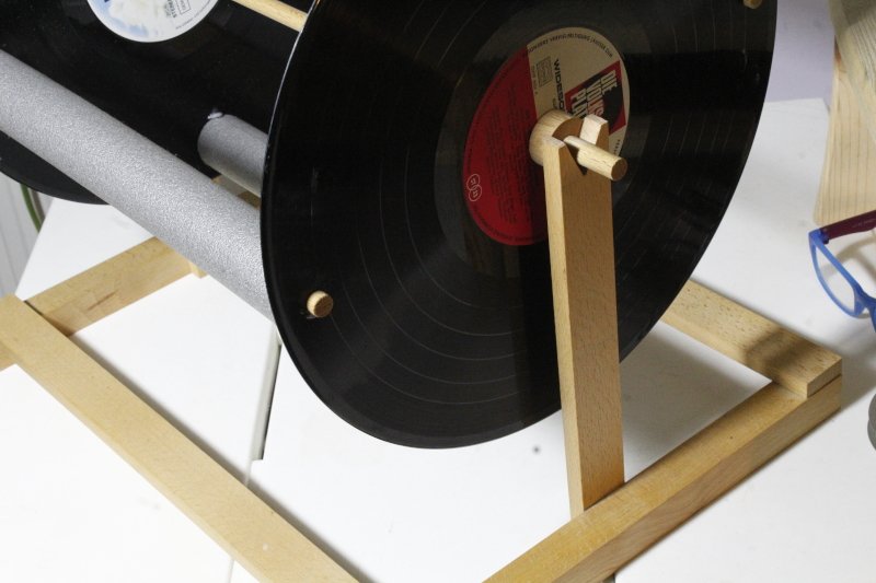

Mein Standardtrockner für 1x Super 8 oder 1x Normal 8 ist ein Eigenbau-HiFi-Trockner, nachgebaut nach einer Empfehlung von Theseus, soweit ich mich erinnere.
Man wandere zum Baumarkt, besorge sich ein paar Leisten, Rundstäbe und Isolierrohre, klebe sich das abgebildete Gestell mit UHU-schnellfest 5 Minuten zusammen und fertig ist das Mini-Trocknungsgerät ! Inwiefern sich die verwendeten LPs auf den Trocknungsprozess auswirken, konnte ich bisher immer noch nicht eruieren.
Die Trommel ist 35cm lang und die Höhe ergibt  sich mit dem Durchmesser der Schallplatten.
Für 16mm - Filme ist diese Konstruktion natürlich zu klein, zu dem Zweck habe ich eine zweite Konstruktion, die weniger musikalisch ist.
Nachtrag: Man darf auch Schellacks verwenden, nur brechen die leichter. Ich empfehle daher einen Flohmarktbesuch. ?

Mein Standardtrockner für 1x Super 8 oder 1x Normal 8 ist ein Eigenbau-HiFi-Trockner nachgebaut nach einer Empfehlung von Theseus, soweit ich mich erinnere.
Das ist ja mal eine witzige und kreative Methode. Schallplatten... ?
vor 7 Minuten schrieb Carena48:
