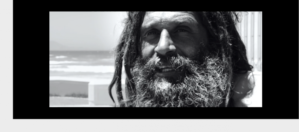

1. Es würde mich freuen, wenn ihr mir helfen könnt. Ich muss aktuell ein Video in DCP umwandeln. Die Videoauflösung ist 2048x1152 und mit schwarzen Balken, wenn ich es 1.78:1 (Ratio) in DCP o´matic anzeige (siehe Bild Mann mit Bart).
Hat jemand eine Idee, wie ich das am besten auf Scope oder Flat anpasse? Ein erster Kinotest hat gezeigt, dass es im Kino mit 1.78 (Ratio) und eingebettet in Flat bei DCP o matic, aber dann ausgespielt als Scope am besten aussieht.  Habt ihr ne andere, bessere Idee?

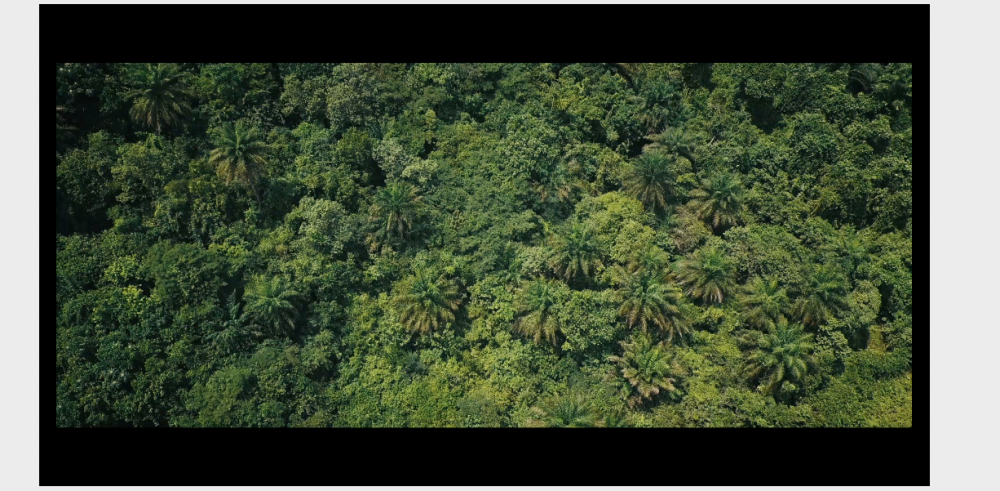

2. Dann habe ich noch ein Video in 1920x1080 mit schwarzen Balken, mit 1.78 (Ratio) (Bild mit Dschungel). Wie kann ich dieses im Kino am besten anzeigen? Vlt ohne die schwarzen Balken oben und unten?
Ein erster Test hat gezeigt, 1:78 Ratio  und eingebettet in Scope funktioniert nicht... Waren einfach überall riesige schwarze Balken auf der Leinwand...

Der Dschungel hat ziemlich genau Scope-Format (Ratio des Bildinhalts ca. 2,33:1), der Mann auch so was Ähnliches (ca. 2,20:1).
bei 2,20:1 kann man ggf. spekulieren, ob es besser ist, das als F-220 (mit Balken oben und unten) oder S-220 (mit Balken rechts und links) zu erzeugen, aber in jedem Fall erzeugst Du ein DCP, bei dem das Bild in einer der Richtungen Formatfüllend ist. DCP-o-Matic kann das ja auch automatisch so skalieren.
1,78:1 ist jedenfalls kein Kinoformat, sondern 16:9. Flat im Kino ist 1,85:1.
Ich würde beide Filme in einen Scope-Container legen und so skalieren, dass die Bildhöhe die des sichbaren Bildes ist. Das ergibt beim Dschungel ein sauberes CS-Bild, beim zweiten Film hast Du schmale Balken rechts und links - ggf. musst Du den Kasch etwas zufahren.

Scale to fit width/height sind quick'n dirty Kombinationen von Skalierung und Cropping, die man tendenziell vermeiden sollte, allemale wenn man letterbox- oder pillarbox Balken im Bild hat. Ich war nie ein Fan davon, weil sie dazu verleiten, ohne über die Konsequenzen nachzudenken ein formatfüllendes Bild zu erzeugen.
Ausgangspunkt für eine korrekte Skalierung ist zunächst mal, dass man das korrekte innere Seitenverhältnis (also ohne schwarze Balken) kennt. Dafür muss man ggfs. nen Videograb im VLC Player machen und die Pixel abzählen. Davon ausgehend cropt man die schwarzen Balken weg und setzt die Skalierung bzw. das Seitenverhältnis. Wenn das ermittelte Verhältnis keinem der Preset-Seitenverhältnisse entspricht, wählt man je nach Auflösung 'Proportional' oder 'Originalgröße' und setzt das für dieses Seitenverhältnis empfohlene Containerformat.
Bis zu einem Seitenverhältnis von 2.30:1 ist Flat als Container korrekt (z.B. F-220), darüber Scope. DCP-o-matic erzeugt dann ggfs. selbst das korrekte Padding mit schwarz.
Das Schwarz-Weiss Motiv rechne ich zu 2.22:1, den Wald zu 2.35:1, zumindest für letzteres gibt es die 35mm Scope Skalierung, damit wäre dein gecropptes Zielformat 2048*872 - das passt allerdings nicht in einen DCI Scope Container (2048*858), daher musst Du oben und unten noch jeweils 7 Pixel zusätzlich croppen und davon ausgehend auf DCI Scope skalieren (2.39:1). Die 7 Pixel Verlust dürften niemandem weh tun.
Deine Screenshots können im Übrigen trügerisch sein, weil sie schon aus DCP-o-matic gemacht wurden, und ohne zu wissen, welche Skalierungsparameter gerade gesetzt sind, geben die nicht notwendigerweise das ursprüngliche Seitenverhältnis wieder.
Wie gesagt, Originaldatei in VLC laden, irgendein Bild ansteuern, das an allen vier Seiten einigermaßen hell ist, unter 'Video' -> 'Schnappschuss' ein Einzelbild erzeugen (die werden unabhängig von der VLC Fenstergröße immer in Quellauflösung angelegt). Dieses Bild in Vorschau/Bildeditor, etc. laden und z.B. über eine rechtecklige Auswahl die aktiven Pixel/Abmessungen (ohne Letterboxbalken) ermitteln. Horizontalen Pixelcount durch vertikalen Teilen, dann hat man das effektive Seitenverhältnis und auch gleich durch Subtraktion die numerischen Crop-Werte (im Falle des Waldes 1152-872=280 - geteilt durch zwei = 140 oben und 140 unten. Reduktion auf DCI-Scope 1152-858=147 oben/unten).
