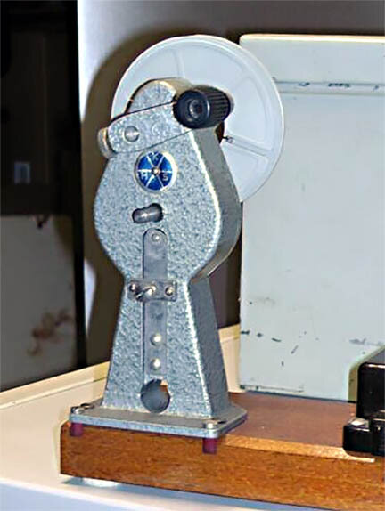

Mal eine Frage zu Filmumroller von HKS.
Habe diese Konstruktion gestern Nacht ersteigert, angeblich 8/16mm HKS Umroller. Wollte damit in der Dunkelkammer meinen 122m Doppel8 Film auf kleine 7,5m Spulen portionieren.
Mir sieht es nun als rein 8mm aus, gab es überhaupt Umroller für 2 Formate?
Hmm. Spulenadapter helfen weiter, und die 122 m  Normal-8-Film sind auf einem Bobby? Da wäre eine Steckspule gut, die den Bobby aufnimmt und damit in eine 120 m Spule umwandelt, mit Loch für 16mm. Du wirst Dich mit Improvisation, Adaptern, Umbauten etc. anfreunden müssen, sind Teil dieser schönen Technik. Und Vorsicht mit dem kleinen Leuchtpult, einmal in der Dunkelheit versehentlich eingeschaltet, und der ganze Wickel ist hin...
oh, da habe ich noch nicht geschaut...... Ich möchte das zeitlich schnell machen, im Badezimmer staubt es zwar nicht stark, aber Fusseln auf so einen kleinen Format wären ärgerlich.
Gut ich muss abwarten wie nun die HKS Roller wirklich ausschauen. Aber wenn es 8mm Umroller sind, wird eine breite 16mm Spule wohl kaum passen, oder?
Ja, das schaut mir aus, als wenn jemand die Konstruktion zum Filmschneiden benutzt hat. Ich baue die Umroller auf ein kleineres Brett. Sehen in völliger Dunkelheit kann ich ja zum Glück mit meiner DIY IR-Brille.
Schau Dir mal die Wickledorne an, ggfls. kann man sie ersetzen, für die Doppel-8-Spulen z.B. von einer kaputten alten Kamera, oder mit etwas Glück passen die D8- Spulen. Für den 120 m Wickel hilft vielleicht eine Konstruktion wie Friedemanns Plattenteller, wenn der Wickel horzontal liegt und die kleine D8-Spule auf einem Arm senkrecht dazu, dann könnte das gut klappen, zumal Du ja auch eine IR- Brille hast.

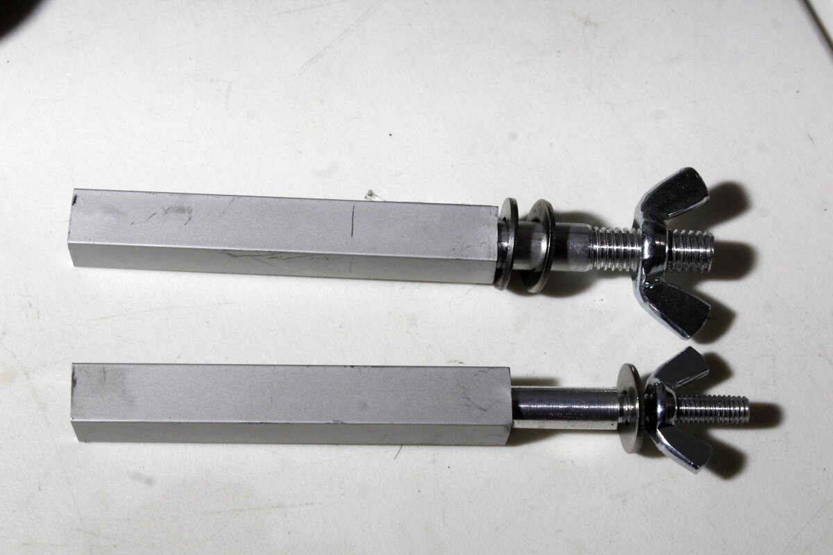

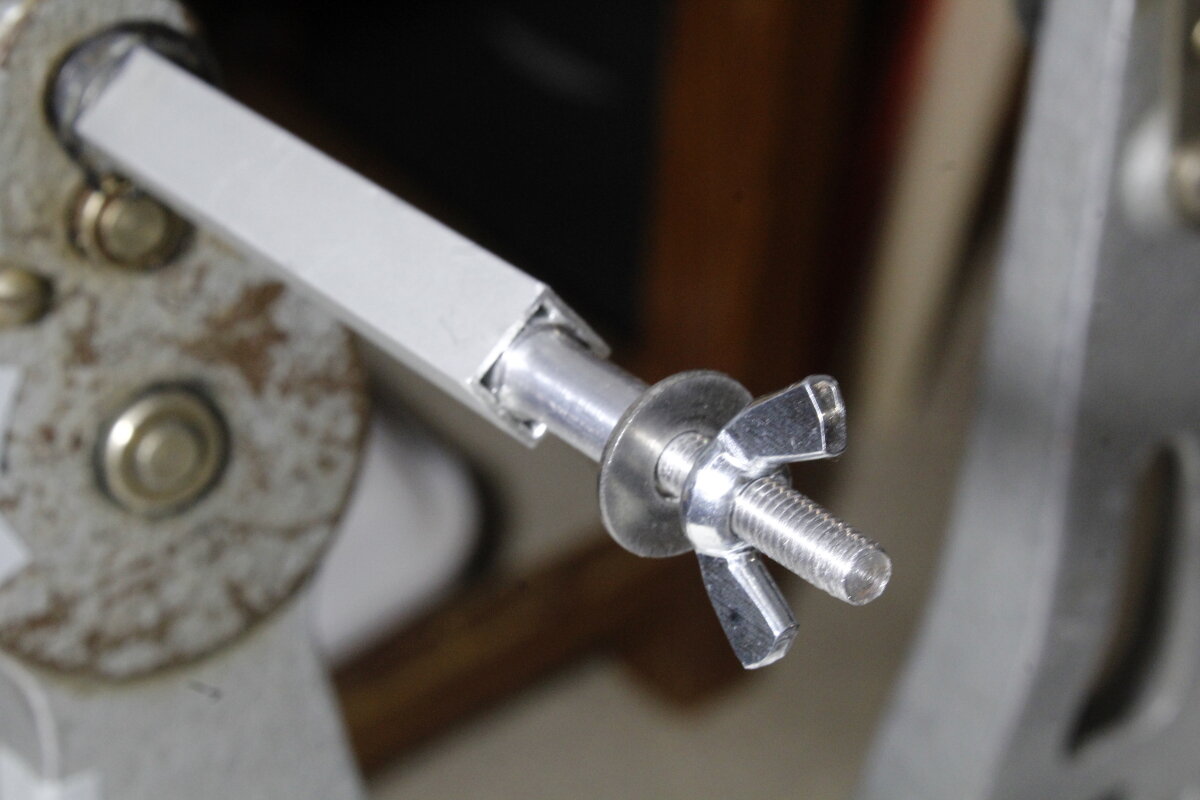

Und für die Doppel 8 -Spulen (10 Meter) ist so etwas so ziemlich am besten (in Verbindung mit einem 16mm-Umroller). Habe das nach filmkorn.org nachgebaut.
