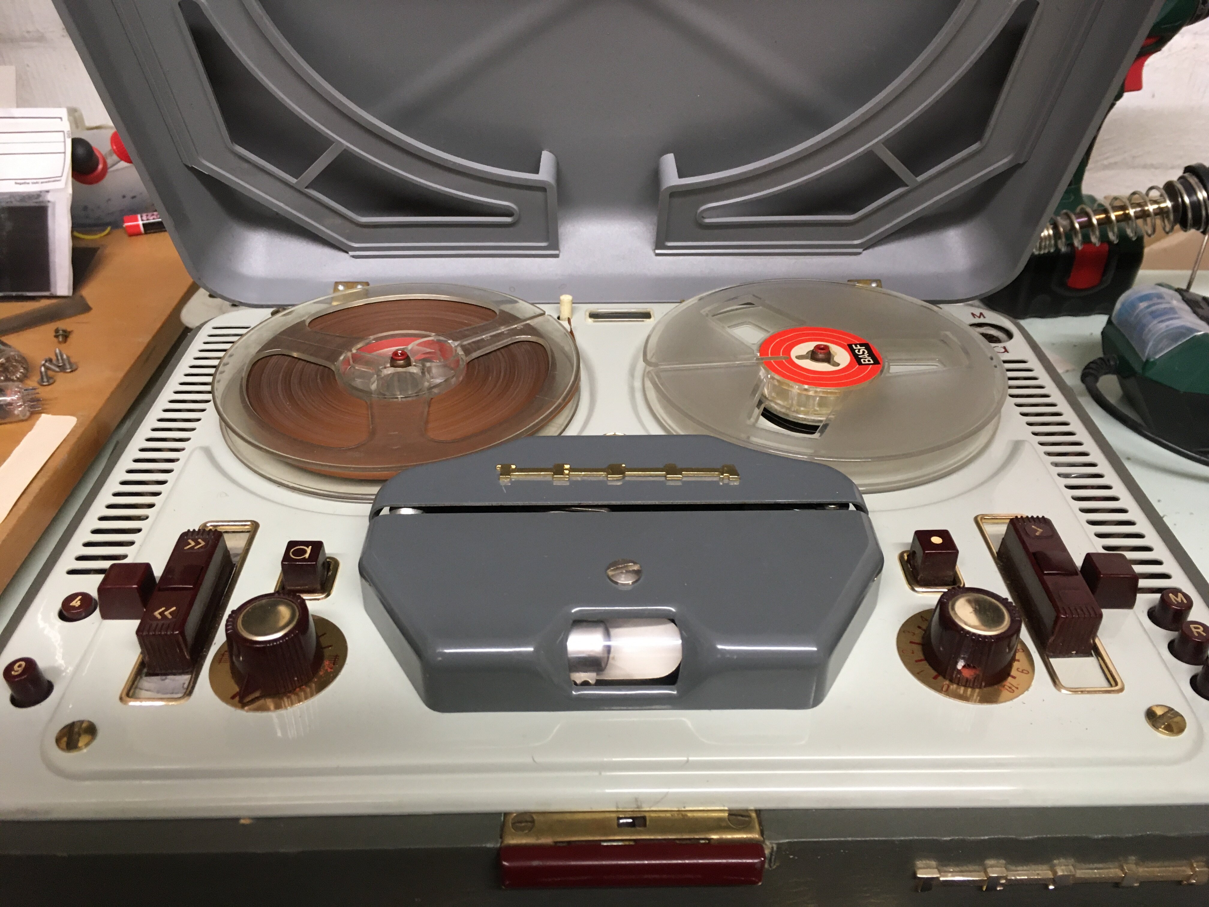

Auf Dauer ist mir aber der Transport der Schellackplatten zu riskant. Daher gesellte sich zum DUAL noch ein weiteres GerĂ€t: Ein Tesla Sonet Duo TonbandgerĂ€t. Mit 45 Minuten passender Musik pro Spule bleiben eigentlich keine WĂŒnsche offen. Das GerĂ€t kam fĂŒr 2€+Versand aus der Bucht und spielte nach Tausch von zwei Kondensatoren und zwei Röhren wieder einwandfrei...ĂŒbrigens mit dem ersten (!) Keilriemen.
Die rechte BASF-Tonbandspule stammt aus den spĂ€ten 60er bzw. 70er Jahren, die sollte gegen so eine wie die linke Spule ausgetauscht werden. Das sieht dann nostaglischer aus. Sehr verbreitet in den 50er Jahren waren auch die grĂŒnen BASF-Spulen.
