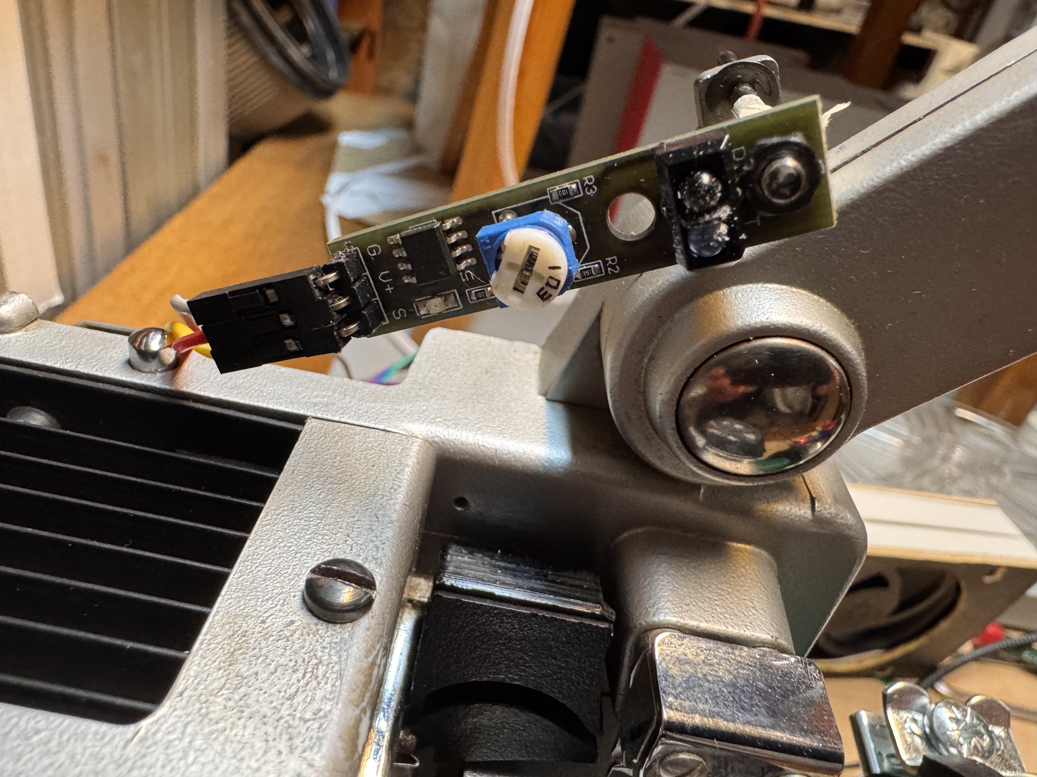

Bei Umbau auf LED für Scanner braucht man keine hitzefesten Sockel mehr. Habe den  zerlegt und blank gemacht.
Das Material wird aber dabei dünner.

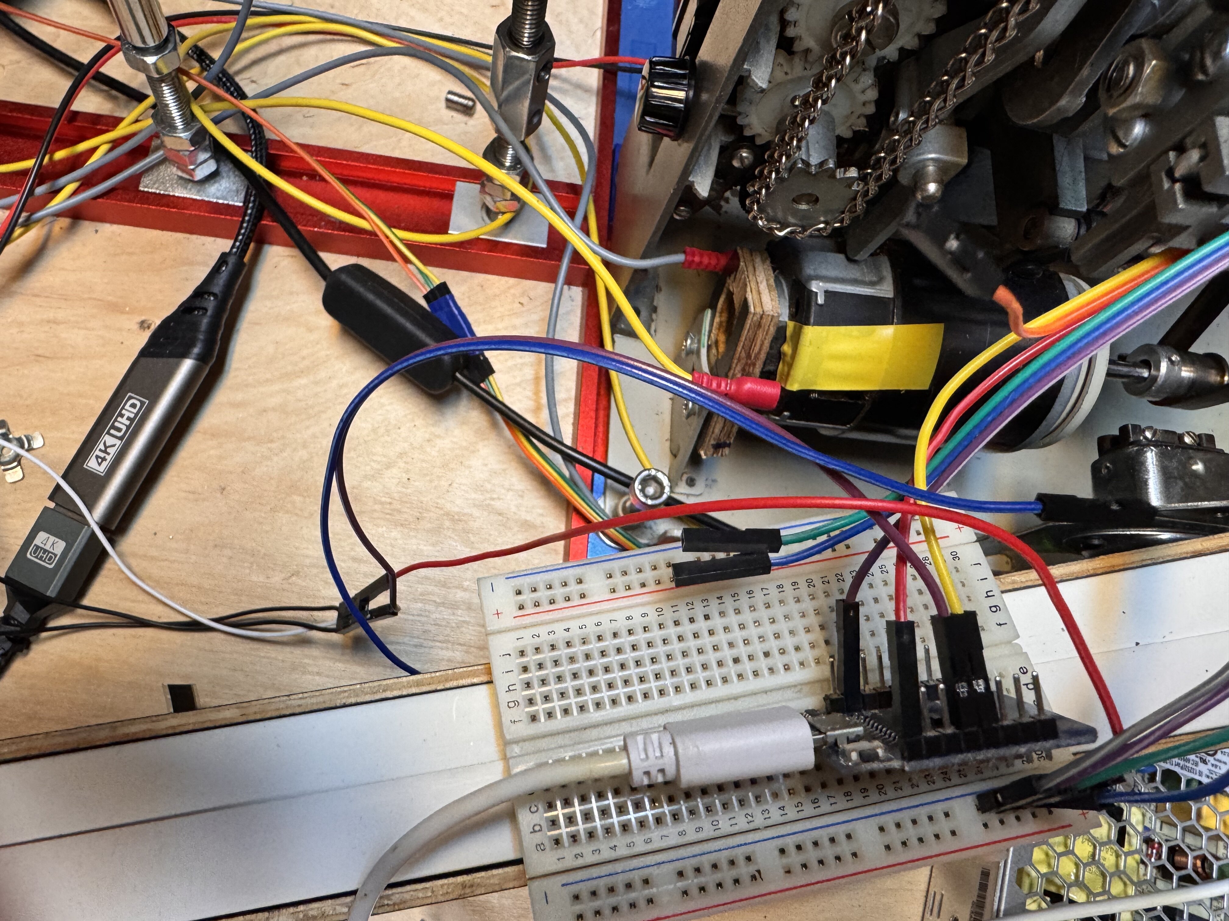

Mittlerweile alle Lagerstellen gereingt und neu geschmiert. Hat deutlich was beim Filmwickeln gebracht. Der wurde anfangs zu stark  gezogen und hat mir am Greifer die Schwingungsbögen stramm gemacht. Da sind natürlich drehzahlkontrollierte Steppermotoren schon gut. Na ja - war eine andere Zeit ...
