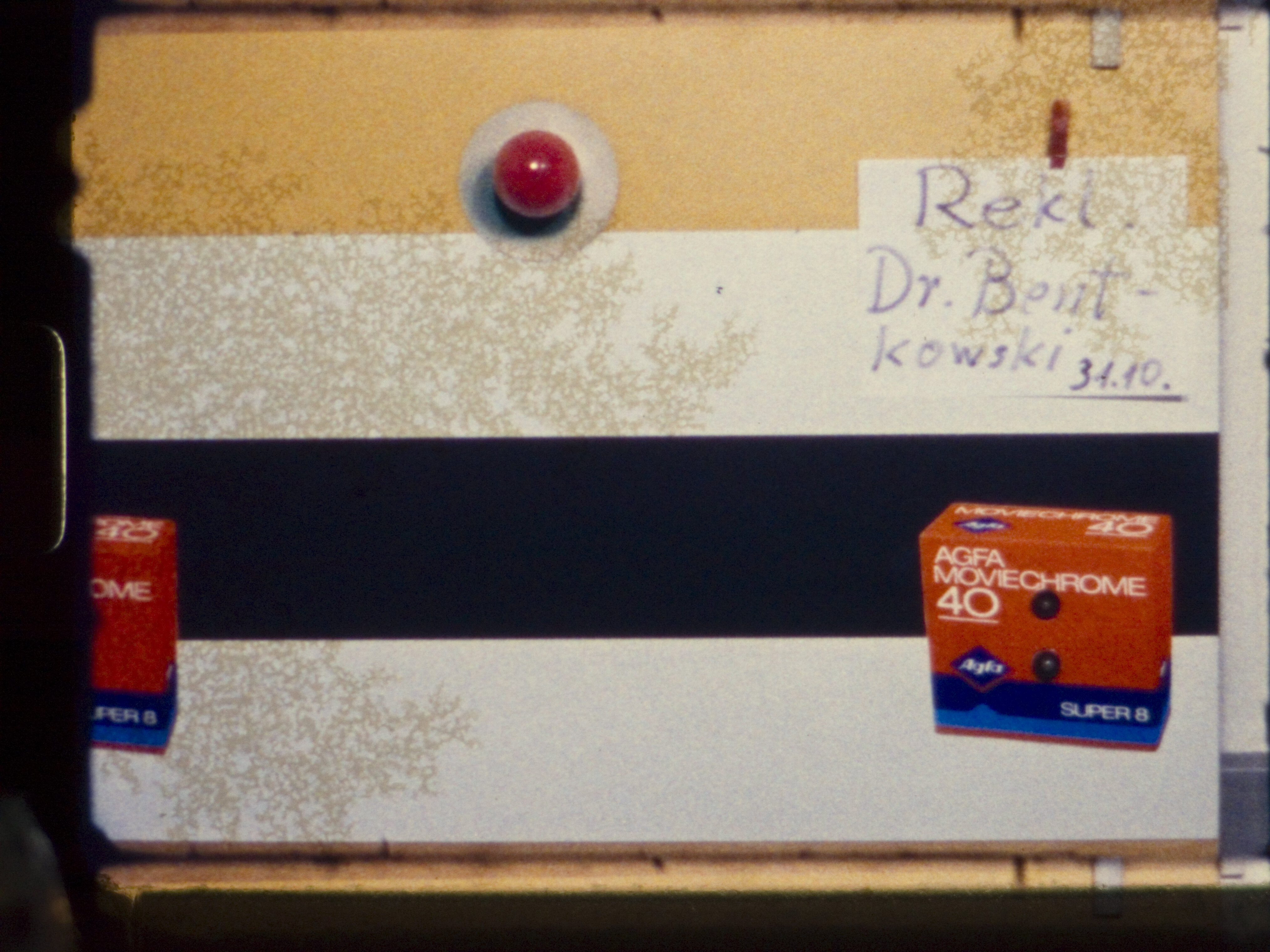

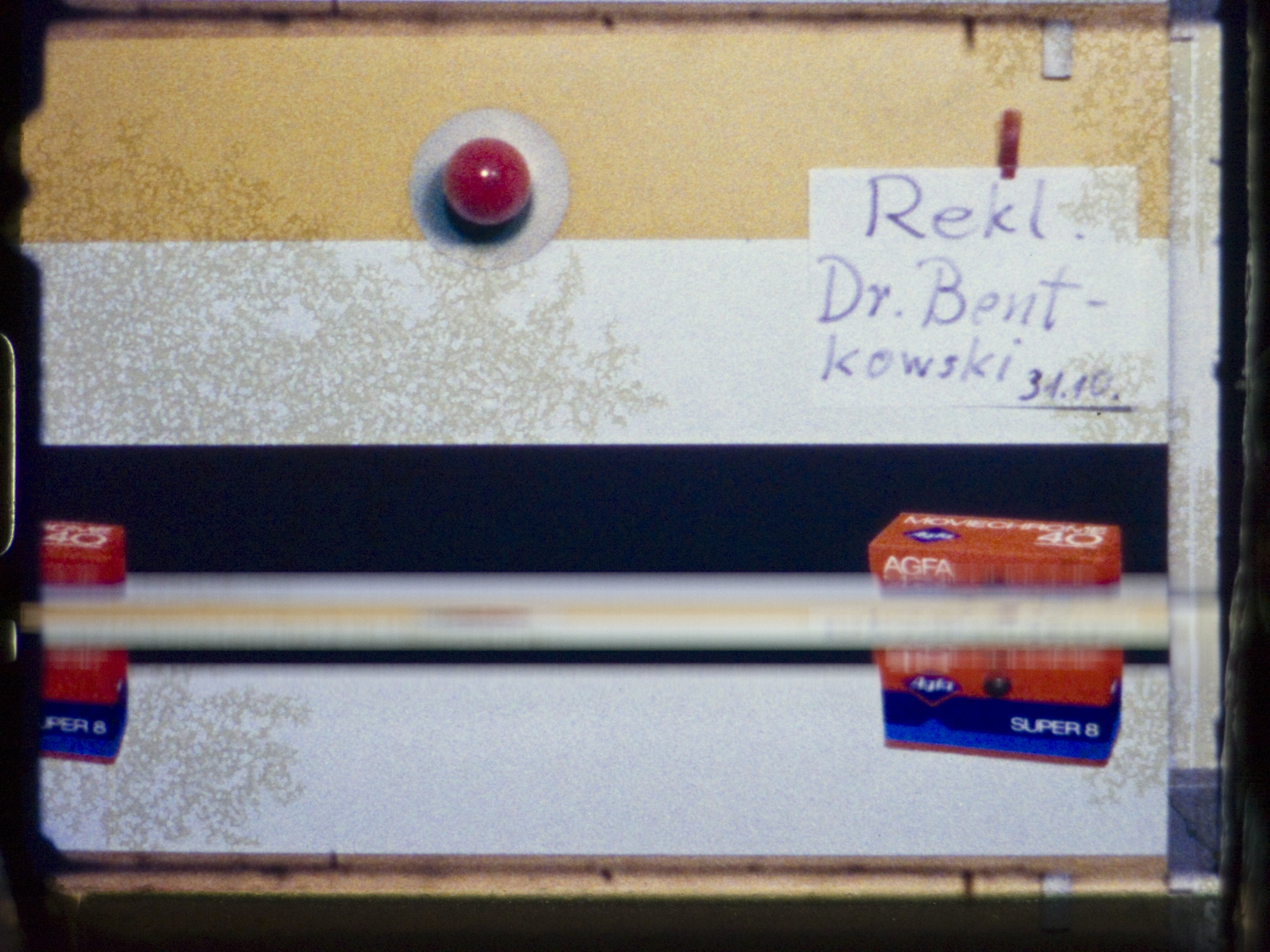

Ich habe seit ca 2 Wochen das Problem, dass die aufgenommenen Frames fehlerhaft sind. Schaut aus wie Teil des Bildes der sich bewegt. Habe mit allem schon rumprobiert. Belichtung, Belichtungszeit und auch die Auslöseposition. Von 5 Frames sind 3 oder 4 fehlerhaft. Den Fehler kann ich nicht finden.
Vielleicht habt ihr einen Rat.
Im ersten Bild Februar war der Fehler noch nicht vorhanden. Zweites Bild ist vom März.

Danke Friedemann. Das hatte ich bereits auch probiert.  Ohne wirklichen Unterschied. Der Fehler ist bereits beim Vorschaubild sichtbar. Probiere heute Abend noch mal.
Das Vorachaubild ist ein 30 fps Videofeed. Da gibt es während des Transports immer ein Artefakt (die Unlaufblenxe fehlt ja oder würde asynchron abschatten.
Intern werden parallel ständig Raws ins RAM aufgenommen (bei 2K mit ca. 10 fps und bei 4K mit etwas 4 fps).  Sobald der Film still steht sollte da immer eines ohne Bewegungsartefakte dabei sein (welches du nimmst, bestimmt die Capture Latenz).
("ad hoc" ein Raw zu captured würde viel zu lange dauern, die Kamera braucht fast 1 Sekunde bis sie mit den korrekten Einstellungen startbereit ist)

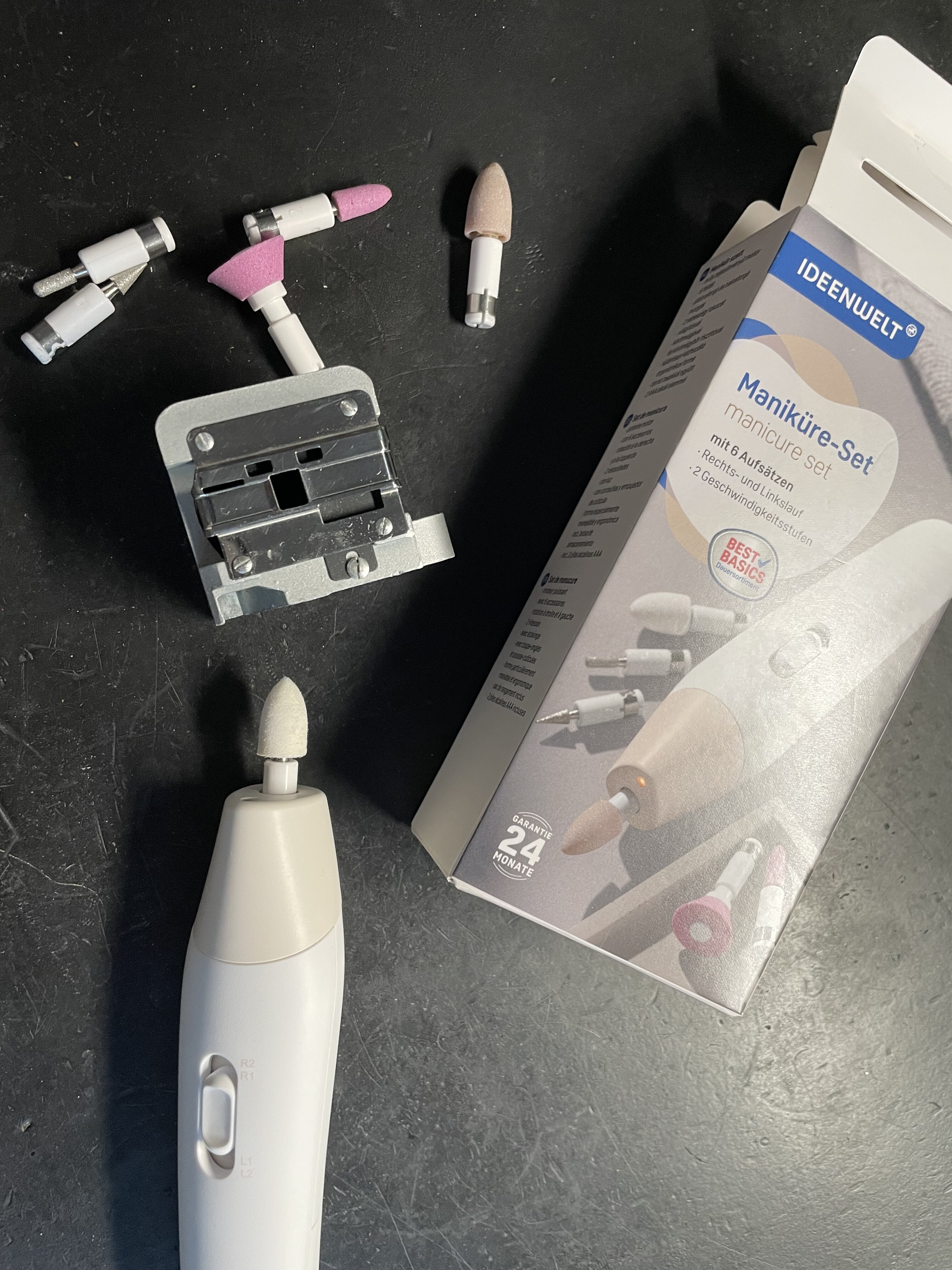

Falls jemand so gar nicht weiter kommt, ein Blick hier hin, könnte helfen 👀
Es ist ein Noris 2000, die Riemenwelle schleift an einem Versteifungs-/Begrenzungs Stück, was sich störend auf den Scanvorgang auswirkt.
