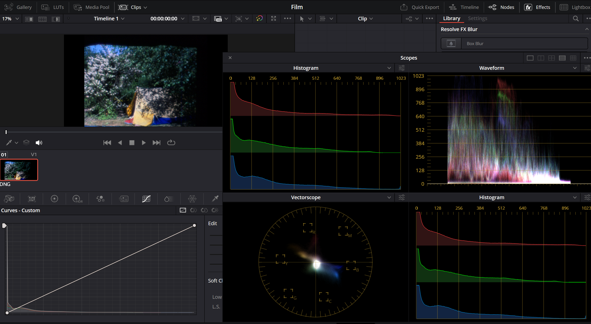

Die Helligkeit des Video-Previews ändert sich nicht, die der Raws aber durchaus. Auch "während des Scannens", wenn man dran dreht.
(Das Preview-Verhalten werde ich bei Gelegenheit vielleicht noch mal ändern, es gab da technische Probleme)
Die Belichtung ist dann richtig, wenn im Histogramm des Raws rechts und links nichts clippt. Das Perfoloch, falls sichtbar, das darf clippen. Ein Stück klarer Film sollte es aber nicht tun. Das stellt man einmal ein, und ggf noch ein zweites Mal wenn man mit Farbfiltern scannt (Farbnegativ). Dann hat man die Werte für quasi jeden Film.
