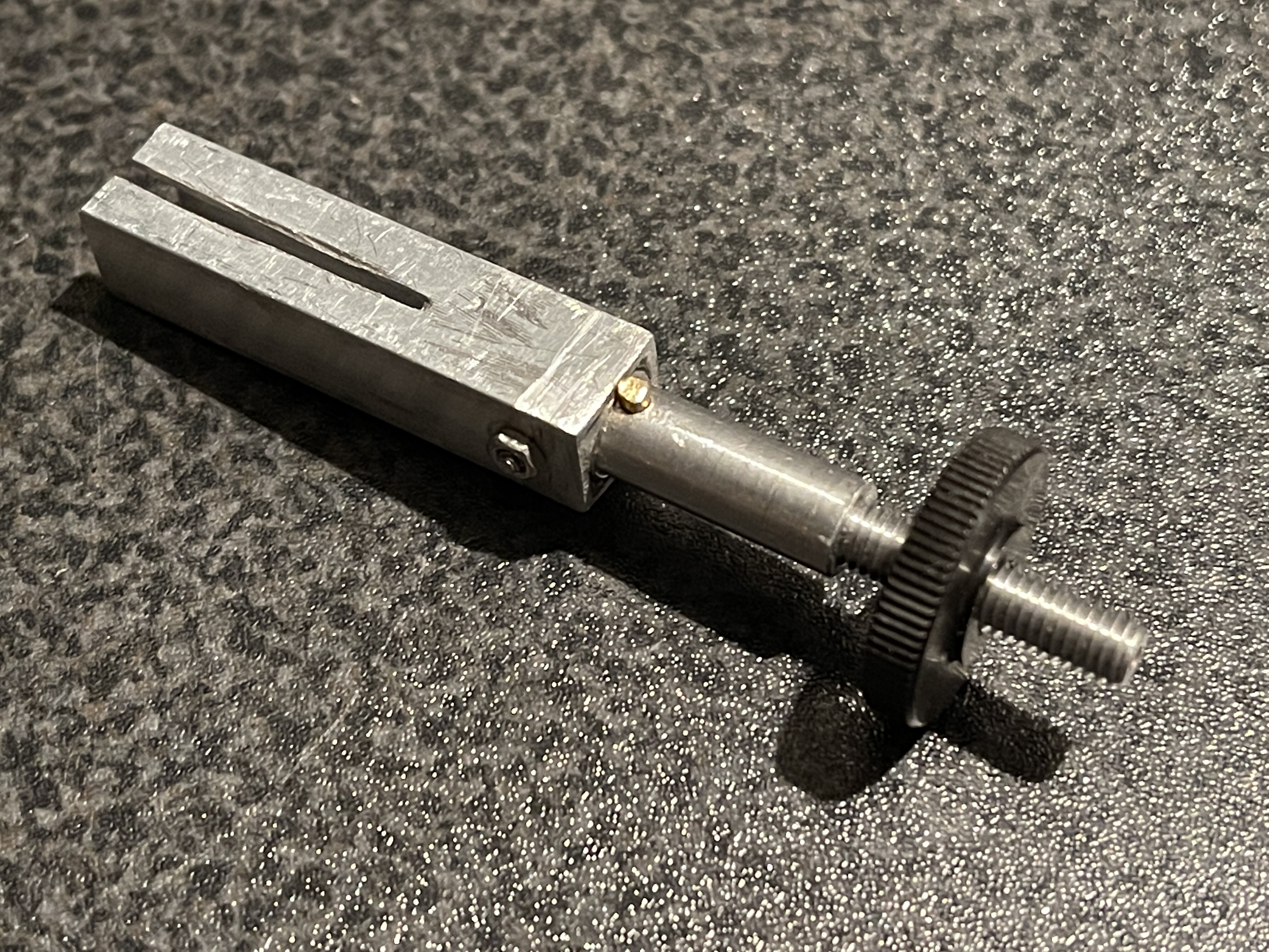

Ich hab damals von @SandroP auch einen Satz seiner Adapter bekommen und benutze sie oft, heute fiel mir das erste mal auf, wie sehr ich sie aber mittlerweile modifiziert habe. 🙂
Mod 1: ich habe die Vierkanthülse eingekürzt und geschlitzt. So maßt sie auch auf den 16mm Meopta-Umroller mit geschlossener Verriegelung:
Dadurch ist der Versatz nicht so groß und die Spule eiert weniger.
Mod 2: die von Sandro eingeklebete Rundachse hat sich ständig gelöst. Jetzt ist sie mit einer M2-Schraube gesichert.
Mod 3: damit das kleine Spülchen nicht rutscht und nicht so festgeknallt werden muss, habe ich einen 1,5 mm Messingdrahtstift durch den 7 mm Dorn getrieben und flachgeschliffen. Das Ist ein 1A Mitnehmer und sichert zudem, dass ich die kleine Spule immer mit der 4-Zahn-Seite zu mir aufsetze.

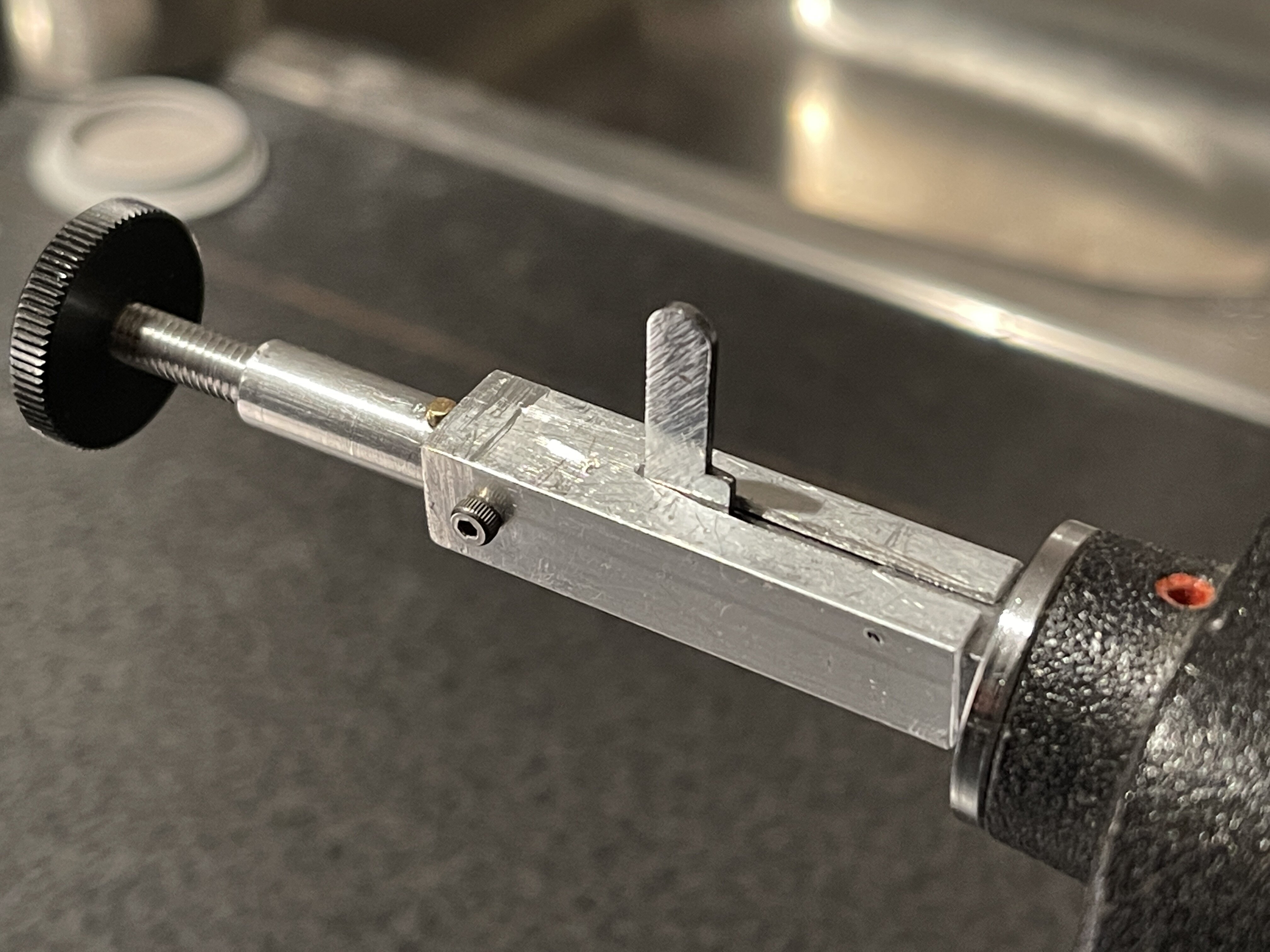

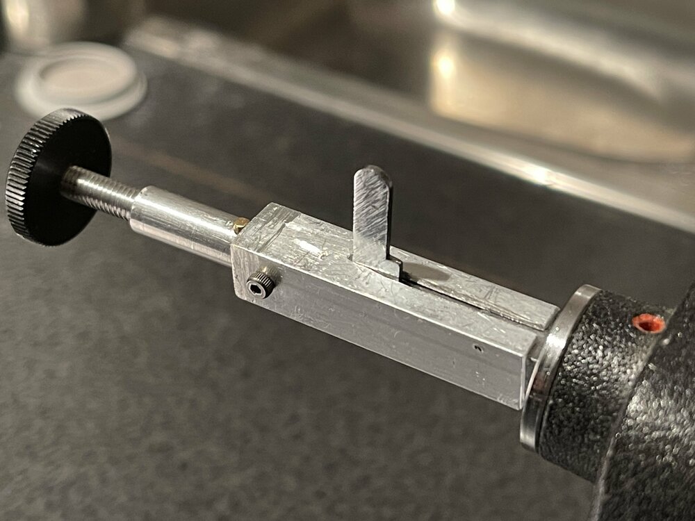

Mod 4: die Flügelmutter nebst Unterlegscheibe fand ich im Dunklen oft zu fummelig. Sie wurden durch eine schwere Rändelschraube ersetzt, die sich ganz prima und flott auf- und abschrauben lässt:
Oft kurble ich aber auch ohne Sicherungsmutter, der Mitnehmerstift hält die kleine Spule gut genug.
Zur Nachahmung empfohlen. 🙂
