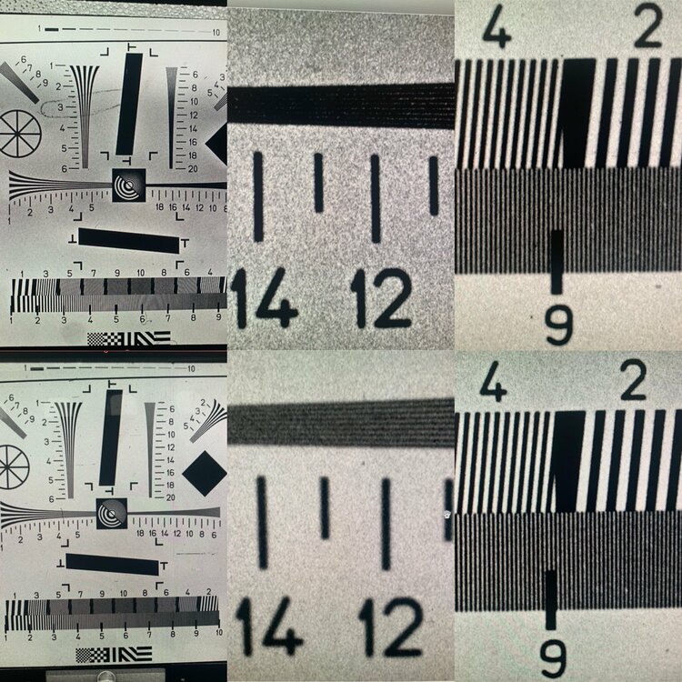

Ich hab neulich einen Vergleich zwischen dokumol (oben) und a71 (unten) mutm foma gemacht, beide mit zusätzen. Leider war etwas die Bleiche hinüber, deswegen gibt’s ein kleinen lokalen Schleier, den ich so gut wie es geht rausgerechnet habe und angeglichen, aber kantenschärfe und korn und auflösung sind gut im Vergleich erkenntlich.
Simons rezept mit additiven werd ich morgen mit der neue bleikke mal begutachten.
  • Thanks 1
Entspricht meinen Ergebnissen: Fomapan R100 in Dokumol kommt mit etwas gröberem Korn, aber besserer Konturenschärfe. Wobei rechts unten die "9" in A71 schärfer aussieht als rechts oben mit Dokumol. Scaneffekt?
vor 9 Stunden schrieb saalbau:
Interessant wäre nun auch, wie die Ergebnisse mit Fomatol P sind (incl. Additiven natürlich). Die Gradation dürfte zu wenig steil sein.

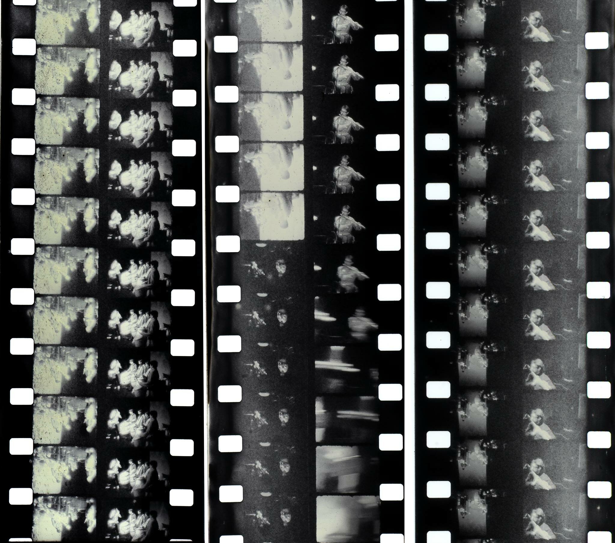

Interessant in diesem Zusammenhang auch die Verwendung von Ilford PQ als Entwickler, mit dem kann der Fomapan scheinbar bis 1200 ASA gepusht werden, wie nachstehender Beitrag einer Facebook-Gruppe zeigt.
Gerhard - das wäre was um in den verfallenen Burgkellern zu filmen , in denen Du Dich immer rumtreibst...
Foma_1200ASA.JPG.99b6d63800af7f1cf75388f40d046ef2.JPG47350892_2043765355884169_8409793329914445824_o.thumb.jpg.abef2a90663fdc555d885b3af047af2d.jpg
