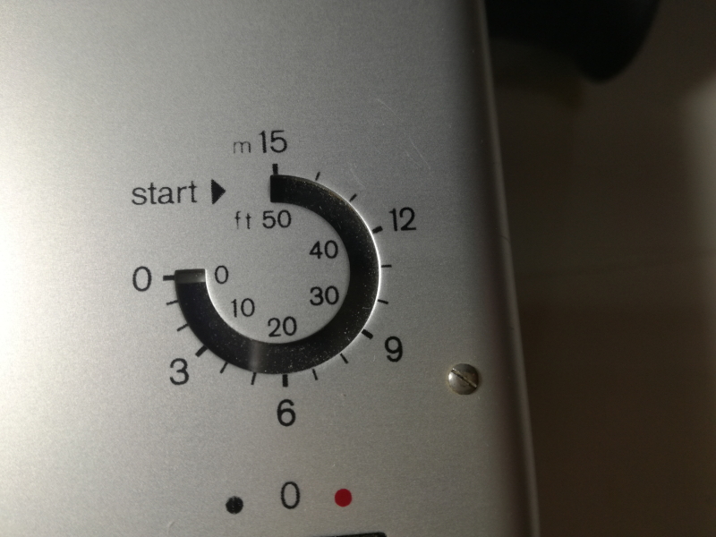

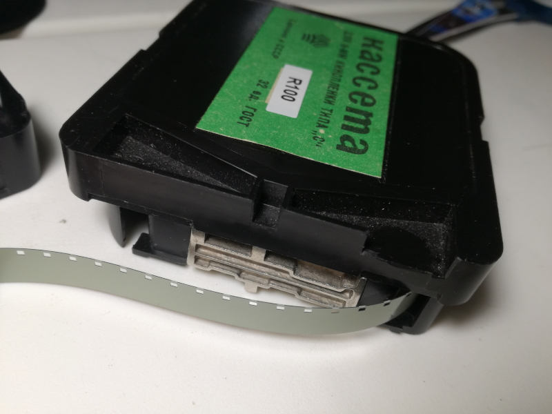

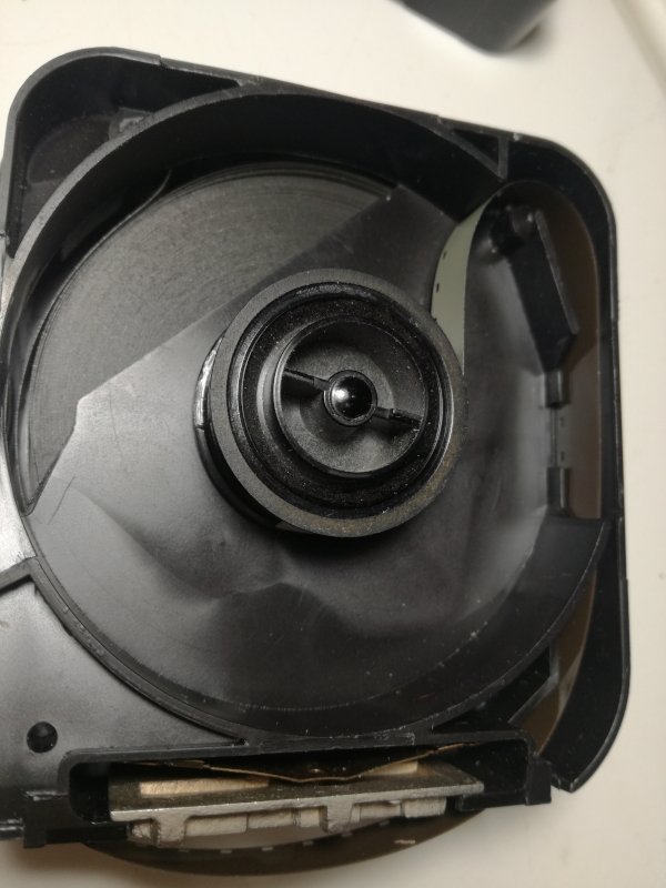

Immer wieder habe ich ein Filmtransportproblem bei meiner Nizo 561, egal, mit welcher mit Fomapan R 100  selbstbestückten  Kassette.  Am letzten Wochenende war der Greifer  überhaupt nicht bereit, den Film weiterzutransportieren. Der Filmlängenzähler blieb auf 15, der Motor lief, ohne dass man einen hörbaren Fehler erkennen konnte, auf dem Aufwickeldorn war nichts.

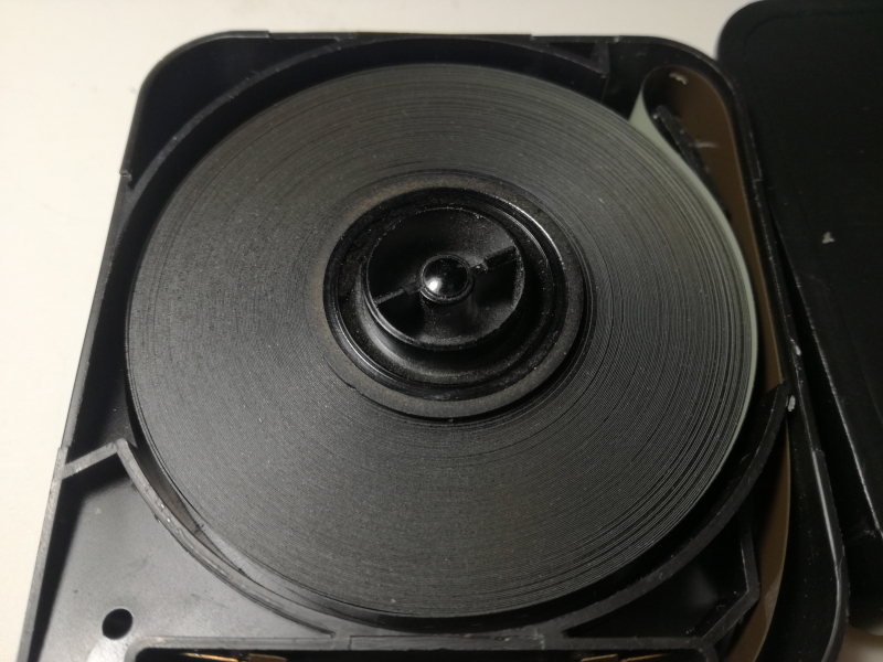

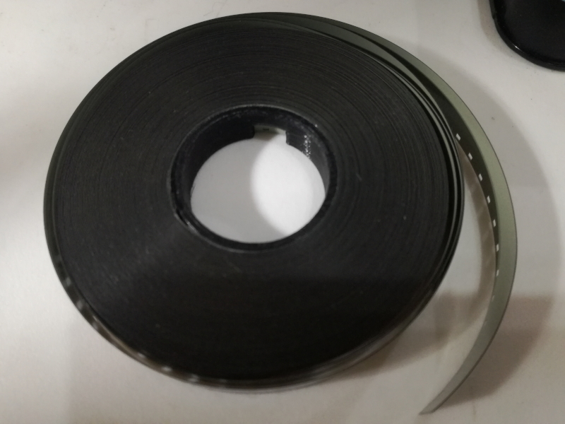

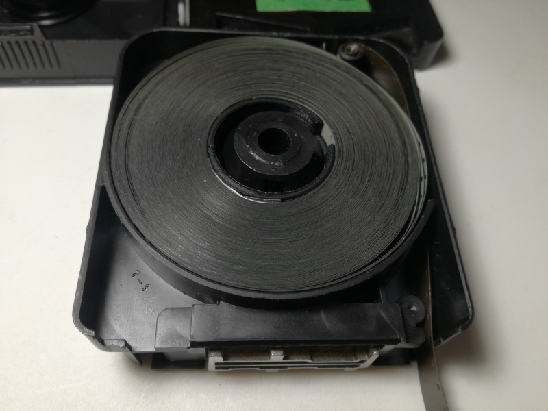

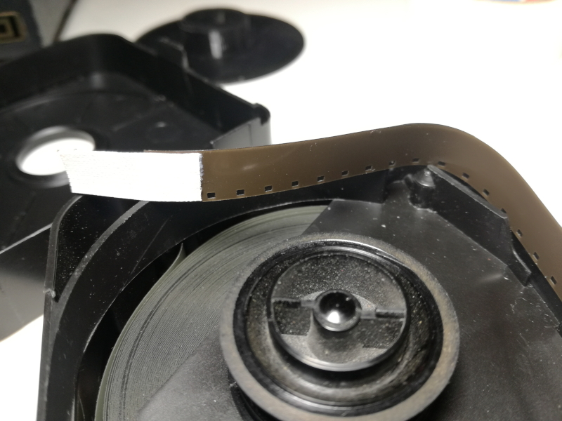

Ziemlich verärgert, als ich dies daheim feststellen musste (ich filme nicht gern umsonst), bestückte ich dieselbe Kassette mit einem Fomapan R 100-Testfilm und liess den Film durchlaufen und siehe da, der Film lief vom Anfang bis zum Schluss perfekt durch (Bilder).
Ist die Kassette nicht ein bisschen zu sehr befüllt? Bei der höheren Sperrigkeit des Fomapan R100 sind vielleicht 14 m besser. Ich weiß nicht, ob der Scala oder der Tri-X deutlich dünner sind als der Foma, aber wenn ich mir die Haarnadelkurven in der Kassette so ansehe und mir vorstelle, dass der Greifer allein das alles bewegen muss, wäre mir das ein Versuch wert.
