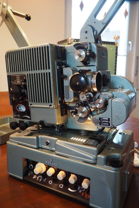

ich habe vor ein paar Wochen einen sehr schön erhaltenen Siemens 2000 mit Zweibandlaufwerk bekommen.
Die Maschine läuft recht gut und leise, allerdings habe ich beim Ton (bei laufender Maschine) ein lautes Knacken/Knistern, sowohl bei Licht- als auch bei Magnetton.
Ist der Projektor in Ruhestellung bei eingeschaltetem Verstärker, höre ich lediglich das bekannte "Verstärkerbrummen", Drehen des Lautstärkereglers ist auch unkritisch (kein Knistern durch oxidierte Kontakte oider so).
Sobald der Projektor läuft (ob mit oder ohne Film), knistert es.

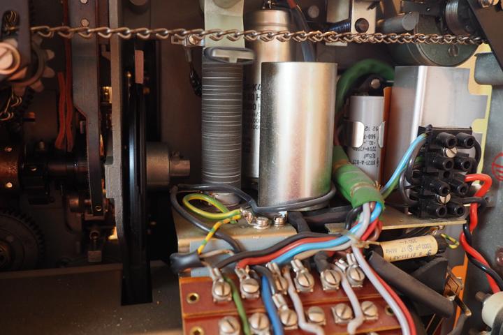

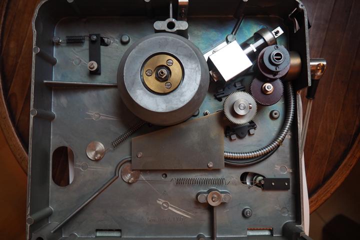

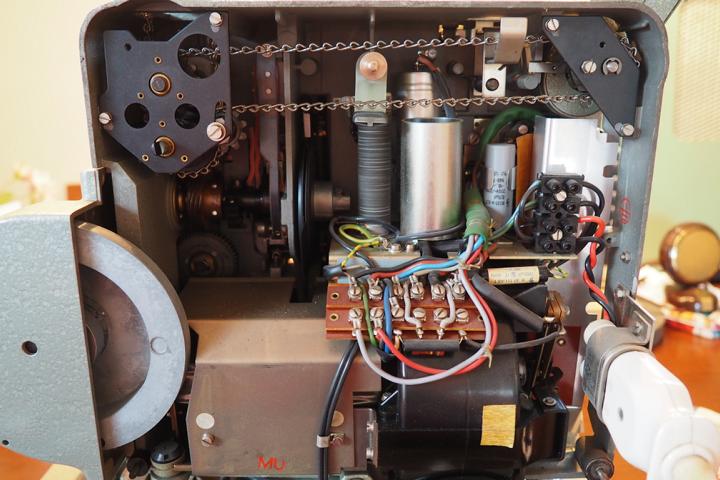

Ich habe das Zweibandlaufwerk mal abgenommen, um zu schauen, ob ich an den Motorkondensatoren sehe, ob irgendtwas durchgegammelt ist, sieht für mich als Laie erst einmal gut aus. Auch die Kontakte des Fliehkraftreglers sind in Ordnung.
