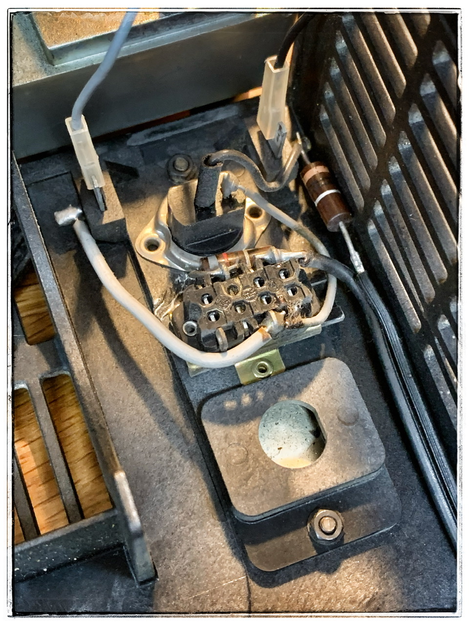

Bauer P6 Projekter - Ton geht gar nicht was kann das sein

nein gar nichts..   die Sicherung beim Lautsprecher fehlt. Die habe ich mal überbrückt, da auch der Sicherungshalter fehtl
Ernsthaft? Überbrückt? 🙄
Das Ding heißt nicht umsonst Sicherung!

Die Sicherung ist LÖTBAR? Oder fehlt der ganze Halter? Hört sich fast so an, als hätte schon jemand angefangen, das Gerät auszuschlachten. Kannst Du mal ein Foto einstellen? Die Tonelekttronik befindet sich im Keller, also unter dem Bodenblech.
Danke, ich habe jetzt mal die Sicherung eingelötet und mal unten alles abgeschraubt und überall etwas gewackelt und die Stecker an und wieder angesteckt.
Heute habe ich dann mal wieder einen Film eingelegt und den Lautsprecher angeschalten und siehe da. Er klingt und zwar auch noch ganz gut...
Alles alles gut.  was kann man dem Teil noch "gutes" tun?
