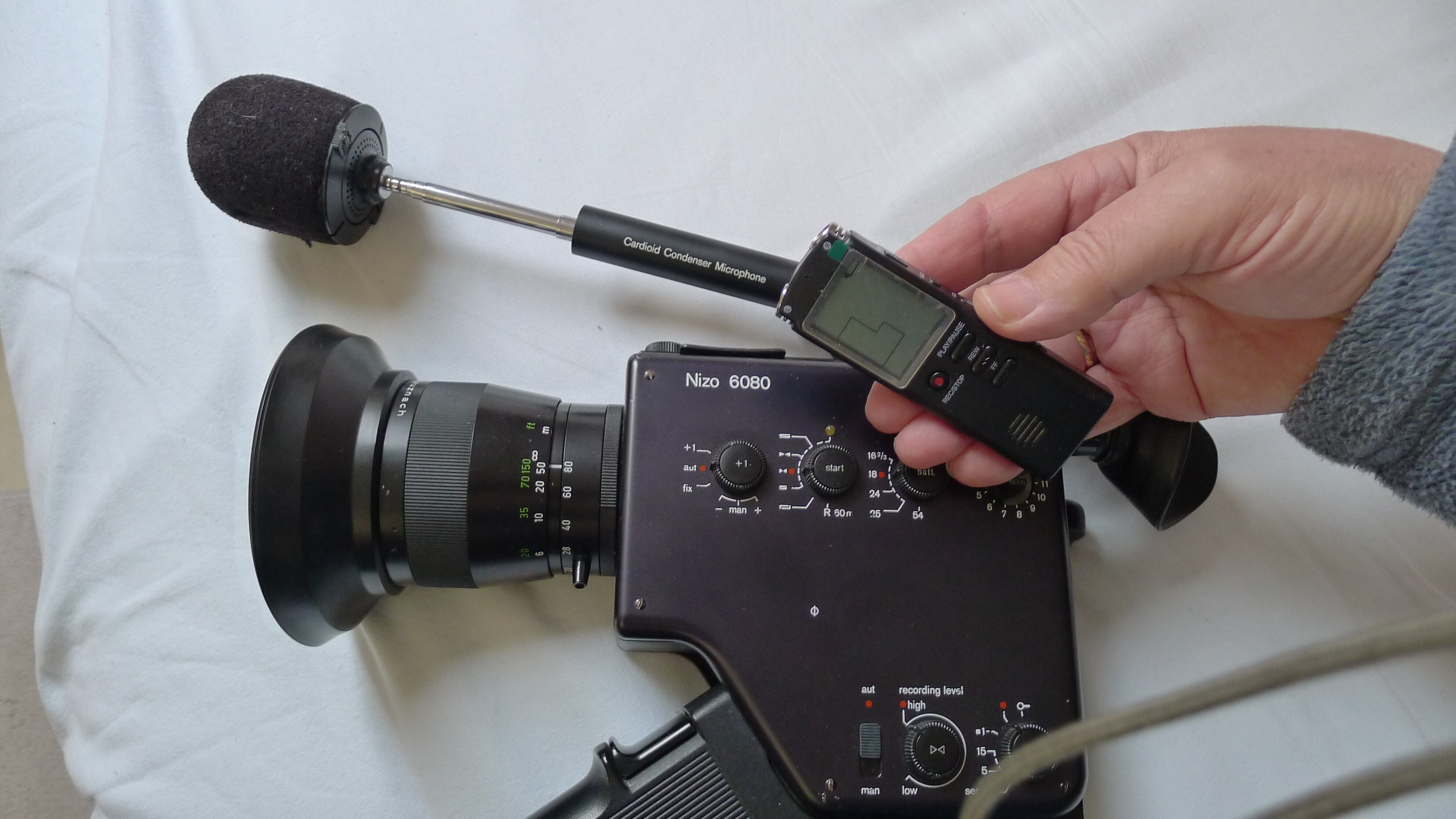

Hab gerade noch bis zum Schluss deiner Abhandlung gescrollt und die Stelle gefunden. Evtl. probier ich auch mal einen "freilaufenden" Recorder und nutze die akustischen Impulse🙂. Die meisten Stummfilmkameras machen ja genug Lärm, das ist dann auch mit aufgenommen.
Mit den Impulsen kann man faktisch und zuverlässig synchronisieren, das richtige Equipment vorausgesetzt. Der Rekorder ist immer freilaufend, bei der Aufnahme wird keines der Geräte gesteuert oder geregelt, die Synchronisierung findet erst bei der Vorführung bzw. Überspielung statt.
Aus einer reinen Aufnahme des Kamerageräuschs ein gleichwertiges Synchronsignal zu generieren, wie es die Impulse bieten, könnte man versuchen. Nötig ist das aber nur, wenn die Kamera weder Impulsausgang, noch Blitzkontakt bietet.
Audioprogramme für den PC bieten verschiedene Möglichkeiten, für derartiges, eventuell lassen sich in einem mehrstufigen Prozess Impulse generieren.

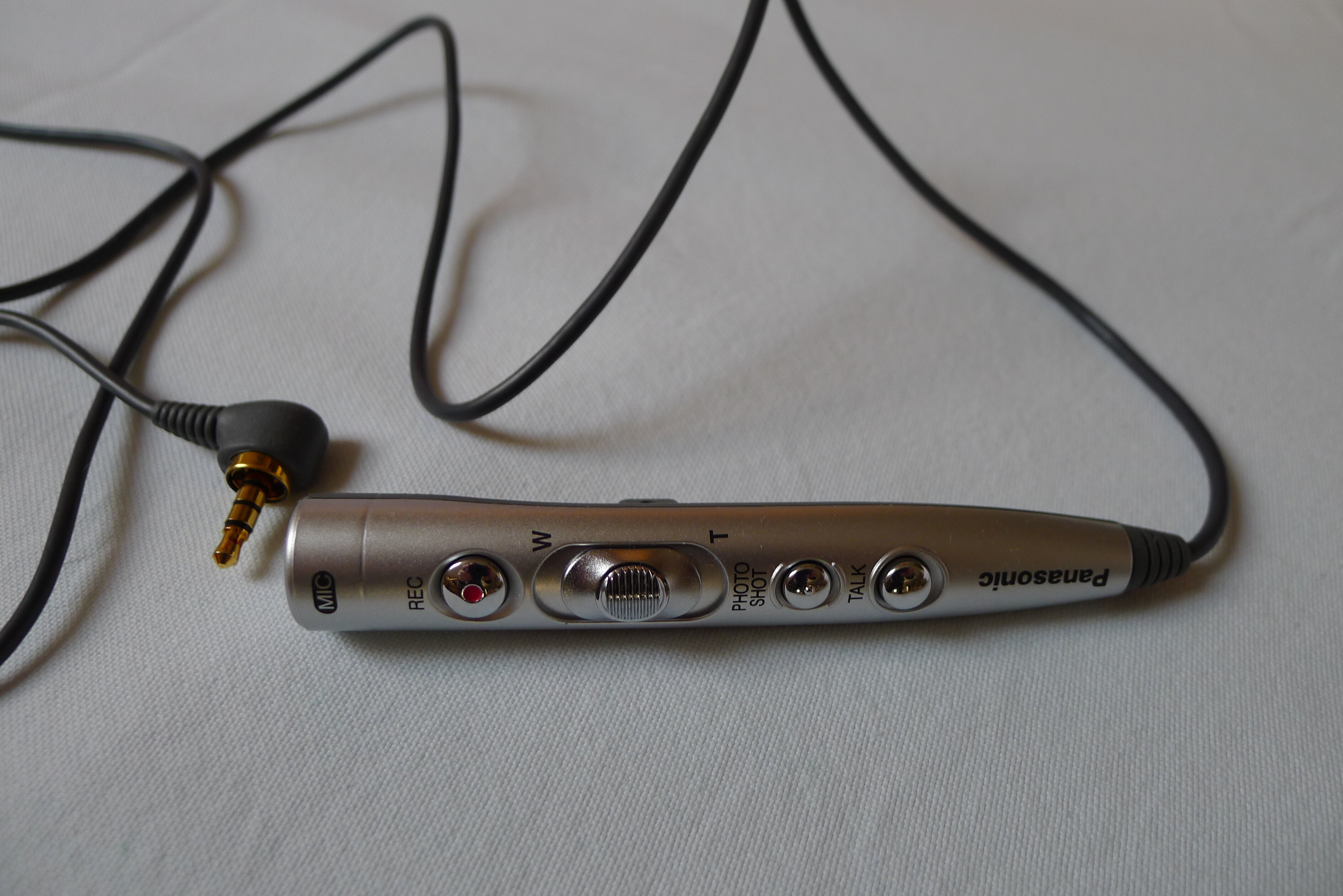

Mit freilaufendem Recorder meinte ich keine Verbindung zur Kamera. Habe dieses Micro👇 gefunden, damit kann eine Kamera und das Zoom gesteuert werden. Leider hab ich keine Ahnung zu welcher Kamera das gehört, leider nicht für Schmalfilm😐
vor 21 Minuten schrieb rebafilm:
Mit freilaufendem Recorder meinte ich keine Verbindung zur Kamera. …
Das habe ich schon verstanden 😉
Aber das geht immer, bzw., ging schon immer.
Nur, ohne Verbindung gibt es halt überhaupt keine technische Synchronität, aus den Kamerageräuschen im Hintergrund irgendwie ein Synchron-Signal abzuleiten, ist sehr schwierig, vermutlich kaum möglich.
Das war schon bei meinen Versuchen vor vielen Jahren ein irrwitziges Stück Arbeit, als ich einen Kanal der Stereo-Aufnahme mit einem Mikro versehen habe, das direkt am Kameragehäuse saß. Viel zu viele Anteile der aufgenommenen Geräusche haben null mit dem Bildtransport zu tun, sind überhaupt nicht synchron dazu, z.B. der Motor und das Getriebe, oder (schlimmer) die Mechanik des Aufwickeldorns.
vor 4 Stunden schrieb AndreasH:
Das war eine MiniDV Video-Kamera Panasonic GS500 oder GS50 (Danke an G00gle Bildersuche)
Danke, stimmt tatsächlich! Hinter einer Abdeckung hab ich den Anschluss an der NV GS70 gefunden🙂

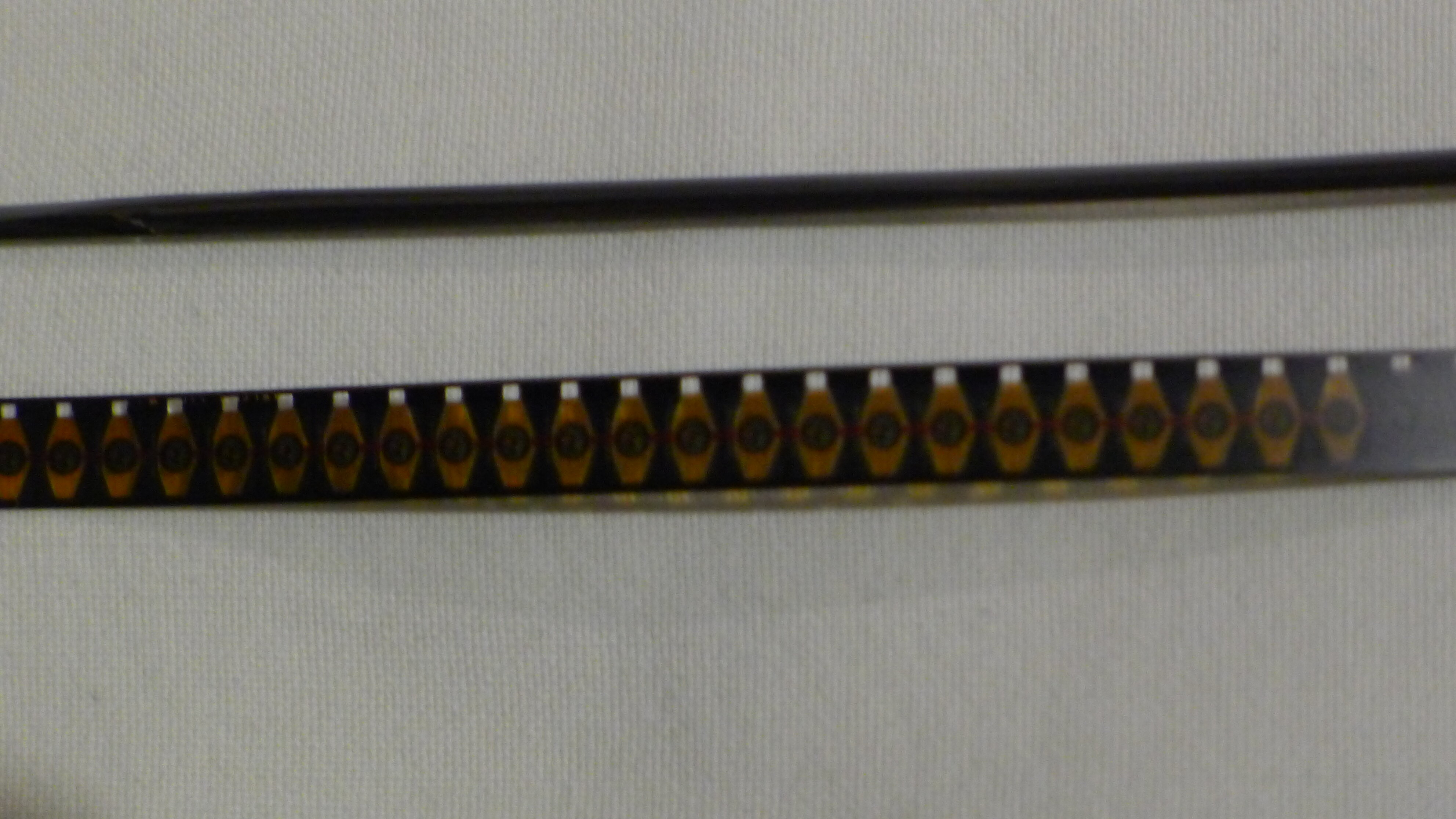

Eigentlich liegen zwei Streifen parallel nebeneinander, einer mit Ton und einer mit Film (siehe Foto). Die beiden müssen jetzt nur so gegeneinander verschoben werden dass Bild zum Ton passt. Profis benutzen eine Klappe, wenn die klappt knallt es. Dann schiebt man den Knall dahin wo die Klappen sich berühren und der Ton ist synchron. Bei längeren Szenen kann das natürlich auseinanderdriften ohne Impulssteuerung. Aber ich hab kaum länger Szenen, max 30 - 50 sec und das selten...aber nie länger als 3,5 min😉. Der Visac2000 kann die Tonquelle bildgenau starten. Kommt der Ton zB eine Halbe sec. zu spät wird beim 2. Versuch das Zählwerk des Films bei Bild 9 auf Null gesetzt und die Überspielung passt. So habe ich schon viele hundert Meter synchronisiert, meist genügten 3 Versuche. Allerdings handelte es sich um Originalgeräusche, keine Sprache. Wenn ich ein geeignetes handliches Aufnahmegerät gefunden habe (ehrlich gesagt ist mir so ein Fieldrecorder - was auch immer das sein soll, zu teuer.
LG
Die Originalgeschwindigkeit der Kamera bei der Aufnahme und die des Projektors bei der Vorführung können um 1-2B/s auseinander liegen.
Bei 30 Sekunden Szenenlänge sind das dann eben 30-60 Bilder oder eben 2-4 Sekunden Asynchronität, das sieht man schon bei Geräuschen sehr deutlich.
Und bei diesem Wert bleibt es auch nur, wenn Du den Start sauber hinbekommst.
