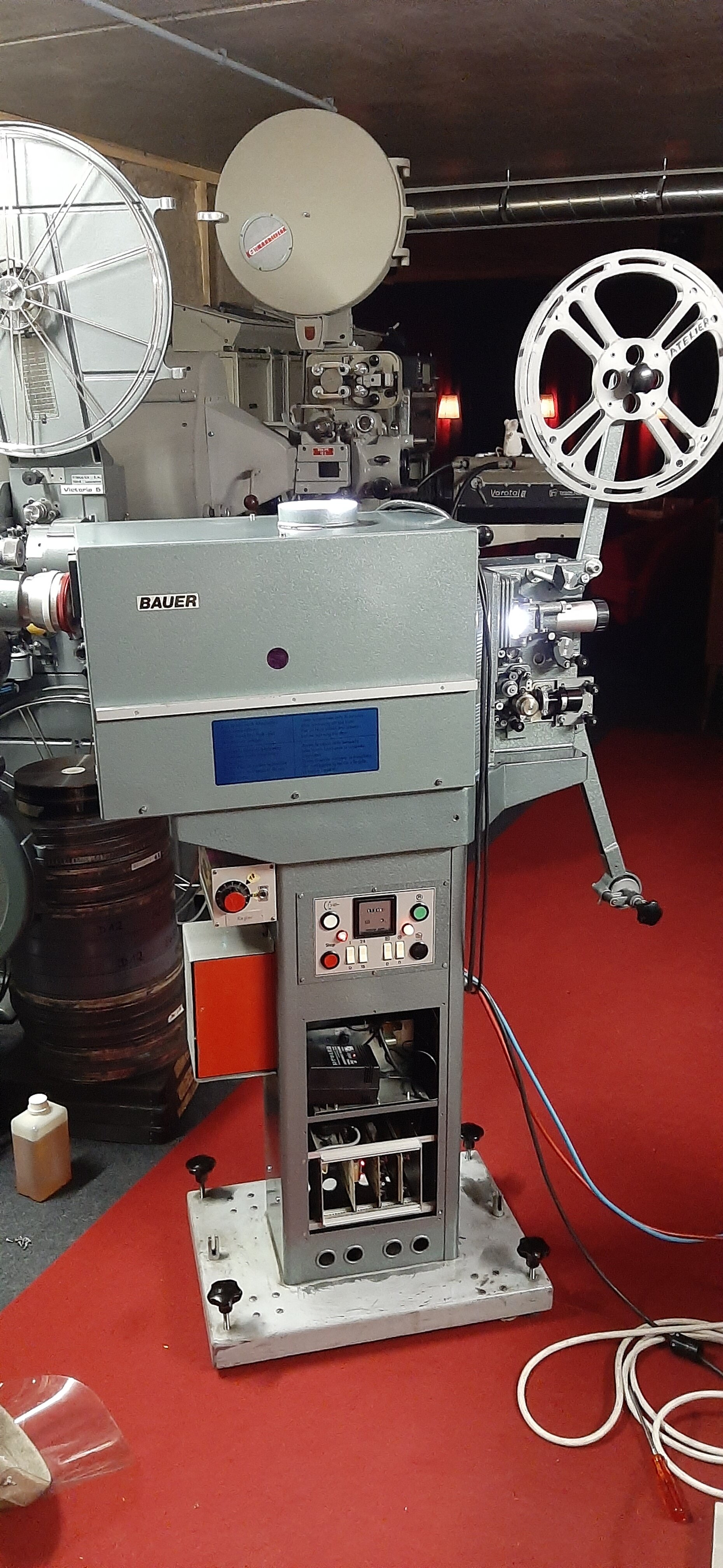

habe vor kurzem den Projektor bekommen und möchte ihn nun an Netzspannung betrieben.
Beim Abbau hatte ich die Bezeichnungen der 6 Leitungen, die am Motor-Klemmbrett angeschlossen sind, und deren Positionen notiert; dann sind leider die gelben Aufkleber (U/V/W) abgefallen... Leider finde ich in den diversen Handbüchern und im Internet auch keine Hinweis hierzu.
Weiß jemand bzw. könnte jemand, der auch eine Selecton II O hat, nachgucken oder nachmessen, wo die einzelnen Leitungen Nr. 51, 52, 53 sowie 54, 55, 56 am Klemmbrett des Motors aufgeschaltet werden müssen?

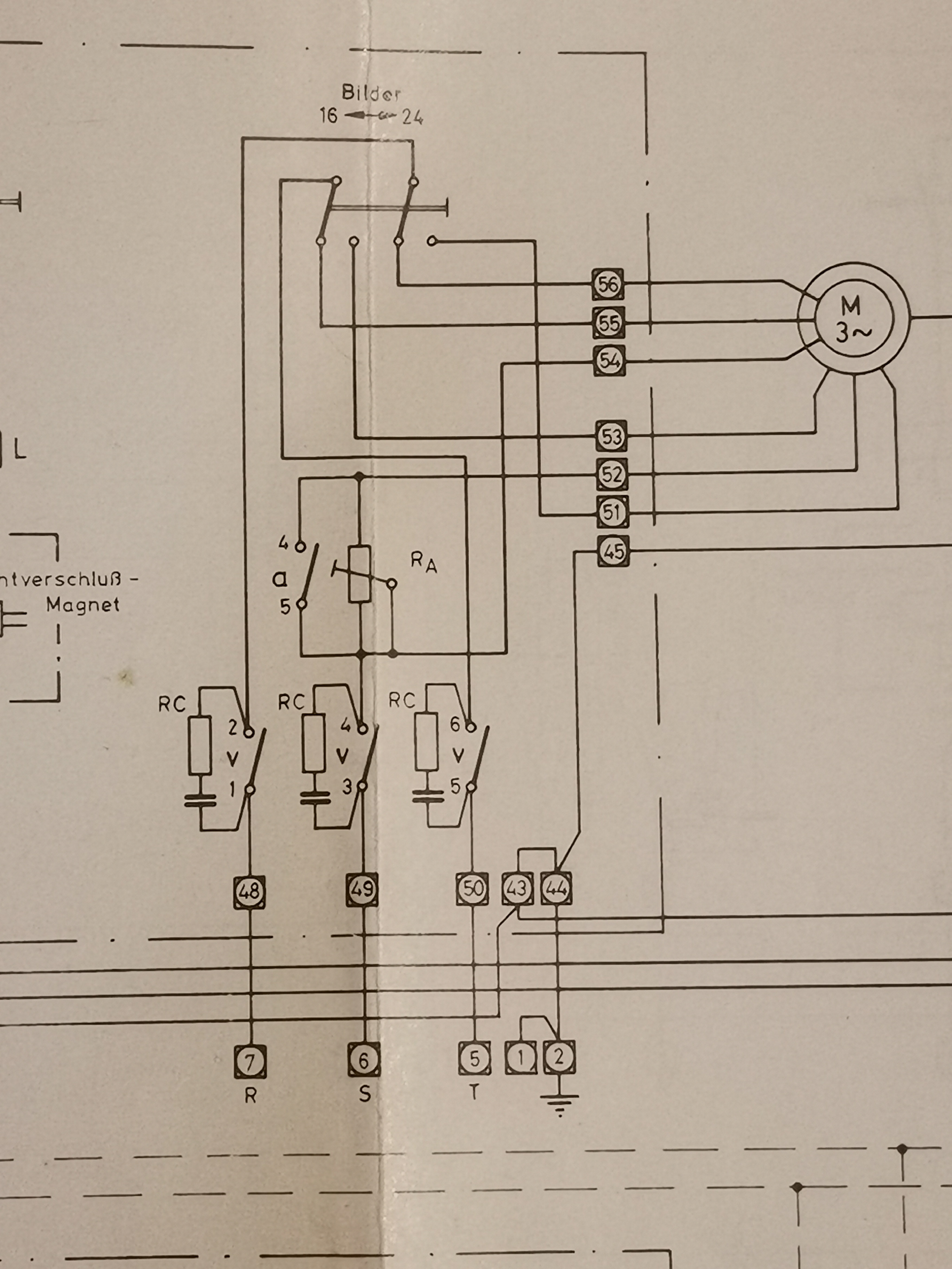

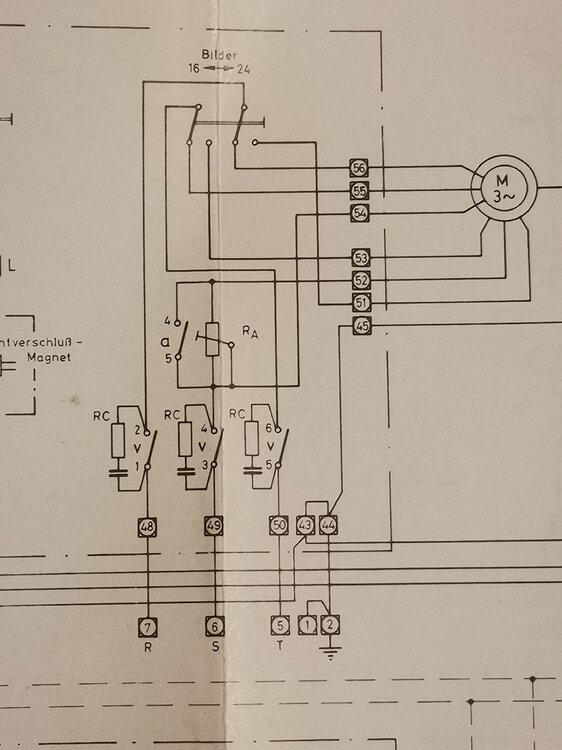

Leider habe ich nur die Anleitung zu meiner S2o, und da ist die Anschlussfolge ja wie du sie wohl auch kennst. Wenn ich das Gemälde richtig interpretiere, hat dieser Motor 2 unabhängige Wicklungsstränge für 380 Volt, die wechselweise über den Schalter laufen. Das sieht nicht nach Dalanderverkopplung aus, sondern eher nach 4 polig und 6 polig.
Also 380 Volt erforderlich. Was sagt denn das Typenschild?
Ich denke auch, dass das quasi 2 Motoren in einem Gehäuse sind mit 2 voneinander unabhängigen jeweils 3-poligen Anschlüssen.
Das Schaltbild habe ich auch. Wäre ja zu leicht, wenn am Motor-Symbol die Klemmen mit benannt wären...

Damit ist ja einer der 3 die hohe, der andere die niedrige Drehzahl. Und das ist ja herauszufinden mit Durchgangsmessung, welcher Draht  jetzt 51 und welcher 53 bzw. 55 und 56 ist, da diese zum Umschalter gehen.
Bei hoher Drehzahl liegt Strom an 51, 52, 53, bei niedriger an 56, 54, 55. Wobei 52 und 54 gebrückt sind im Anlasser. Jetzt kannst Du sie nur verkehrt anschließen, dann ist entweder Motordrehzahl verkehrt, oder der dreht verkehrt herum.  Der Kondensator kommt dann zwischen S(6) und T(5) am Klemmbrett, wobei 5 zum PEN führt und 7 zum Außenleiter des Wechselstromnetzes führt.

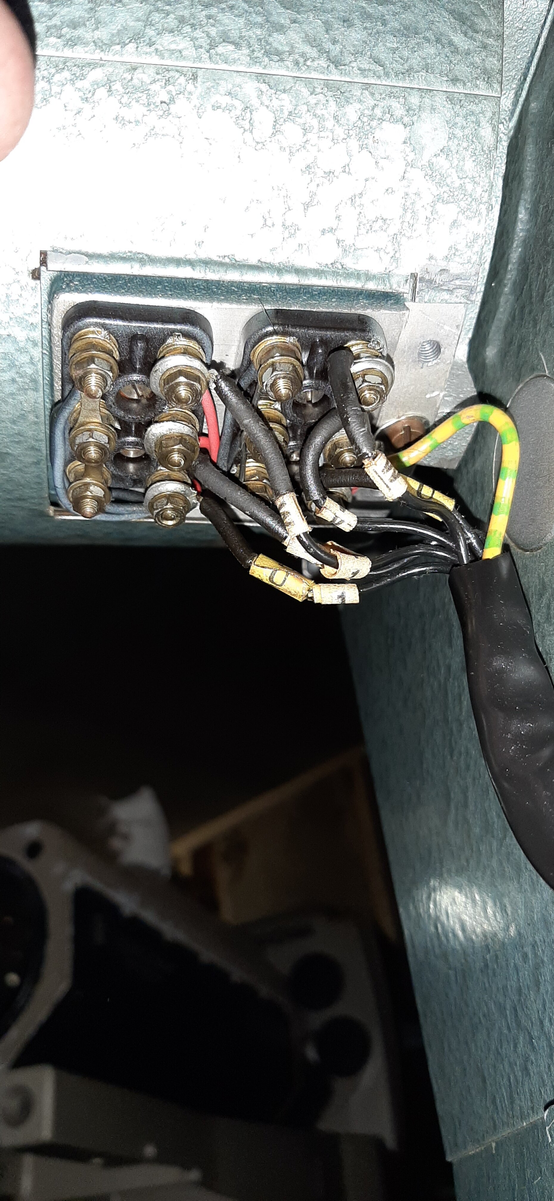

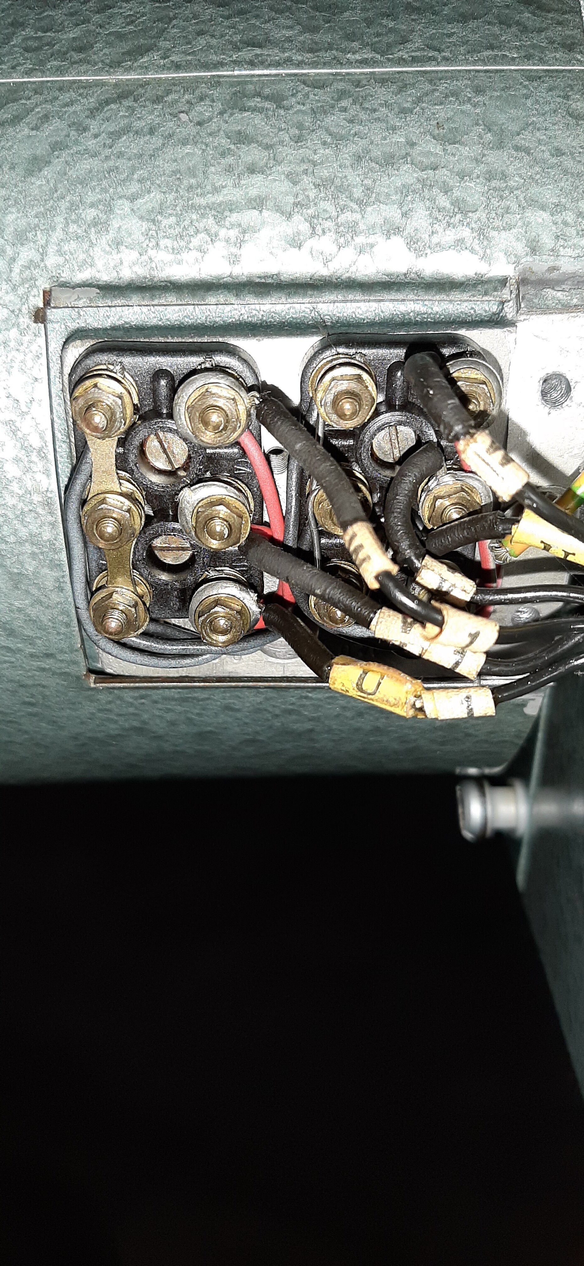

Hallo philips dp70,
magst Du mir den Gefallen tun, mal mit einem Durchgangsprüfer nachzumessen, an welche der 6 Anschlüsse (wie auf deinen Fotos) die Leitungen
51, 52, 53 sowie
54, 55, 56
gehen und die Zahl bei (Nr.) eintragen? (Gleiche Aufsicht wie auf den Bildern)
X   X (Nr. )    x   X (Nr.)
das wäre super!
Vielen Dank Stephan

habe mir erst einmal einen Kondensator mit höherer Spannungsfestigkeit bestellt (450 VAC / 4uF) und schließe den wie von stefan2 beschrieben zwischen S(6) und T(5) am Klemmbrett an. Bei den Leitungen am Motor weiß ich noch, auf welche Seite die längeren und auf welche die kürzeren Kabel kommen. Den Rest (Lauftrichtung) probiere ich dann durch Umklemmen aus. Gebe dann eine Rückmeldungh, wenn ich das erledigt habe.

Was ich im Schaltbild nicht verstehe:
a - was ist das für ein Schalter oder welchem Relais hängt der?
Vermute den als Ursache, warum der Motor nur dann mit 24 B/s läuft, wenn er an den an den 16 B/s - Leitungen und nicht an den 24 B/s - Leitungen hängt...
Sanftanlauf, vermute ich mal. Das Anlaufmoment wird über den Schiebewiederstand RA eingestellt. a könnte auch im Motor ein Fliehkraftschalter sein, den findest du dann außen natürlich nicht.
Jends
Danke - das klingt logisch und würde auch erklären, warum der Lichtverschluss-Magnet nicht anzieht. Der Taster des Fliehkraftschalters scheint defekt zu sein: Wenn ich manuell drauf drücke, schaltet der trotzdem nicht durch...
Das ist der Fliehkraftschalter und der sitzt auf der Blendenwelle zwischen Kopf und Umlaufblende.
Der klemmt alle paar Jahre mal. Ordentlich in WD40 baden, dann tut der wieder 5 Jahre.
Ja! Es war tatsächlich der olle Fliehkraftschalter! Ließ sich zwar nicht demontieren (hätte wohl einen Schraubendreher mit Aussparung in der Mitte benötigt), aber dank einer ordentlichen Besprühung mit Öl und hundertfachem Drücken schaltet er aber wieder. Habe dann die Anschlüsse am Motor wieder wie vorgesehen angeklemmt.
