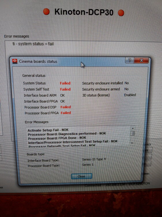

Ok, hat leider ALLES nix gebracht.
Seit ein paar Wochen kriege ich die Kiste überhaupt nicht mehr zum Laufen, ein Ersatzprojektor musste her.
Trotzdem möchte ich das Teil noch nicht ganz aufgeben. Viel KANN ES NICHT SEIN. Die letzten Wochen, in denen der Projektor in Betrieb
gewesen ist, war er Tag und Nacht eingeschaltet und es hat alles hervorragend funktioniert. Die Hürde ist bloss die rote Statuslampe
beim Hochfahren. Leuchtet sie erst mal grün, klappt alles. Aber dahin komme ich jetzt nicht mehr.
Ich habe unterdessen wirklich JEDE Karte und jedes Kabel mehrfach eingesteckt und ausgesteckt und auch erneutert, was ging.
Kann mir jemand sagen, was diese Fehler auf dem beigefügten Foto bedeuten ?
Eine Batterie ist nur auf einem einzigen Board drauf, nämlich auf dem mit den Videoanschlüssen ganz unten.
Es handelt sich jedoch um eine Batterie, die nicht einfach getauscht werden kann, nämlich eine Knopfzelle mit Lötfahnen, die
auf der Platine angelötet ist. Ich habe mal die Spannung gemessen und die beträgt sogar 3,2 Volt, obwohl es nur eine 3 Volt Batterie
ist. Oder vielleicht auch ein Akku ? Dazu müsste ich sie entfernen, um das festzustellen aber das habe ich mich nicht getraut weil ja
genug Spannung drauf ist.
Scheint alles, was mit DLP zu tun hat, nicht mehr zu funktionieren. Die Kommunikation läuft m.W. intern über IP-Adressen, was genau, leider keinen Plan.
Es gibt dafür von TI das ICP und Enigma Control Programm.
Mit dem muß man den ganzen DLP-Block ansprechen können.

Hallo auf dem Board ist irgendwo ein Dallas Chip Verbaut so wie früher auch auf Mainboard fürs Bios. Das ist das Board was auch die Entschlüsselung vornimmt. Der Dallas Chip hat eine eingebaute Knopfzelle die laut Datenblatt eine Lebenzeit von ca. 10 Jahre hat. Wenn die leer ist verliert er die Daten. Dieser Dallas Chip hat aber auch zwei Beinchen wo man eine Externe Battery anschließen kann. Ist aber kein halter für eine Knopfzelle vorhanden. Bei meinem Barco ist das auch so und da wollte ich jetzt mal einen Batteryclip für eine externe Battery ansnbringen weil ich nicht weis was passiert wenn diese den Geist aufgibt so habe ich dann eine Möglichkeit das die Zusatzbattery das überneimmt. Wahrscheinlich verliert er dann das Zertifikat oder die Einstellung die für das Board nötig sind.
Mal dies Daten die auf dem Dallas Chip draufstehen abschreiben und in Google eingeben dann findet man das Datenblatt von dem Chip da steht dann auch die Pinbelegung.
Gruß Peter
