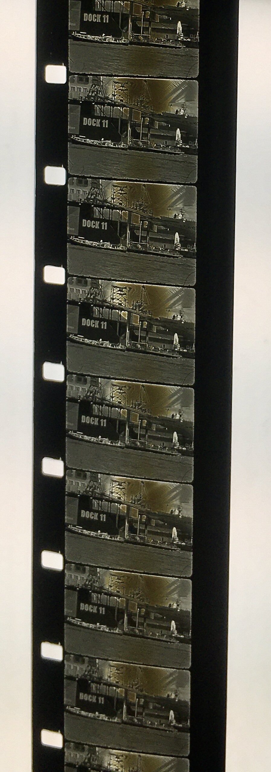

Nachdem ich nun schon etliche Meter Film (UN54) erfolgreich entwickelt habe, habe ich heute folgendes Phänomen auf dem Foma R100:
ist das die berüchtigte Teil-„Solarisation“, die bei zu wenig Agitation des Bleichbades passieren kann?
Der erste Durchlauf kam gut aus der Dose, beim zweiten Durchlauf eine Stunde später, hatte ich dann diesen Effekt auf dem Film.
Danke für Eure Einschätzung.
Sebastian
So ist es. Um das kolloidale Silber zu entfernen, das hinter der Schicht als Lichthofschutz aufgebracht ist, braucht es beim Foma Bleiche für ca 7 min. und ständige Agitation. Und am besten die mit Dichromat.
Top, danke für die schnellen Antworten. Und wieder was gelernt 🙂
Die 7 Minuten hatte ich zwar, aber an der ständigen Agitation hat es gemangelt.
Die Tatsache, dass sich das nicht über das gesamte Bild erstreckt, sondern auf jedem einzelnen Bild hauptsächlich im hellen Himmel stattfindet, liegt wahrscheinlich daran, dass dort die Schwärzung des Negativs am größten war, oder?

Gestern hat es tatsächlich geklappt. Mit ständiger Agitation und einem Härtebad nach der Kaliumpermanganat Bleiche kam das erste mal ein wirklich brauchbarer Film aus der Dose. Klare Lichter, tiefe Schwärzen, kein Grundschleier und keine Schichtablösung.
Vielen Dank für Eure Mithilfe 🙂
