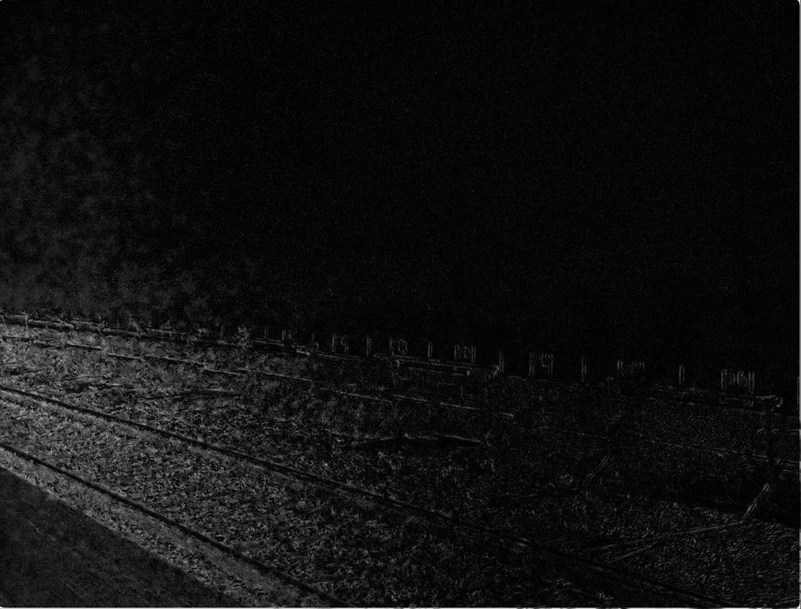

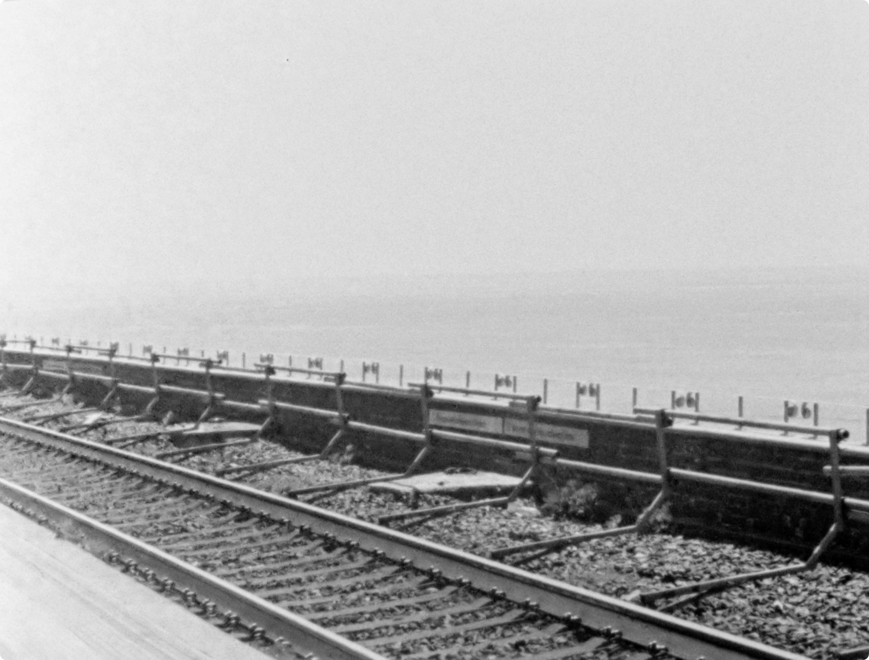

Differenziert man benachbarte Einzelbilder einer Szene, die am Rand jeweils heller bzw. dunkler als ihr Nachbar sind, wird deutlich, dass nur die Schatten des Motivs betroffen sind. Im Negativprozess spricht dass ggf. für eine (partielle) Unterentwicklung.
Unten als Beispiel die (schön statischen) Bahngleise, nebst der Differenz zum Nachbarbild. Je dunkler das Motiv, desto stärker der Unterschied — helle Stellen sind quasi gar nicht betroffen. Im Negativ fehlt es hier also bei einigen Einzelbildern an Zeichnung in den hellen, weniger belichteten Stellen.
Ein Lichteinfall lässt sich damit m.E. mit Sicherheit ausschliessen.
