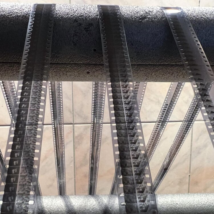

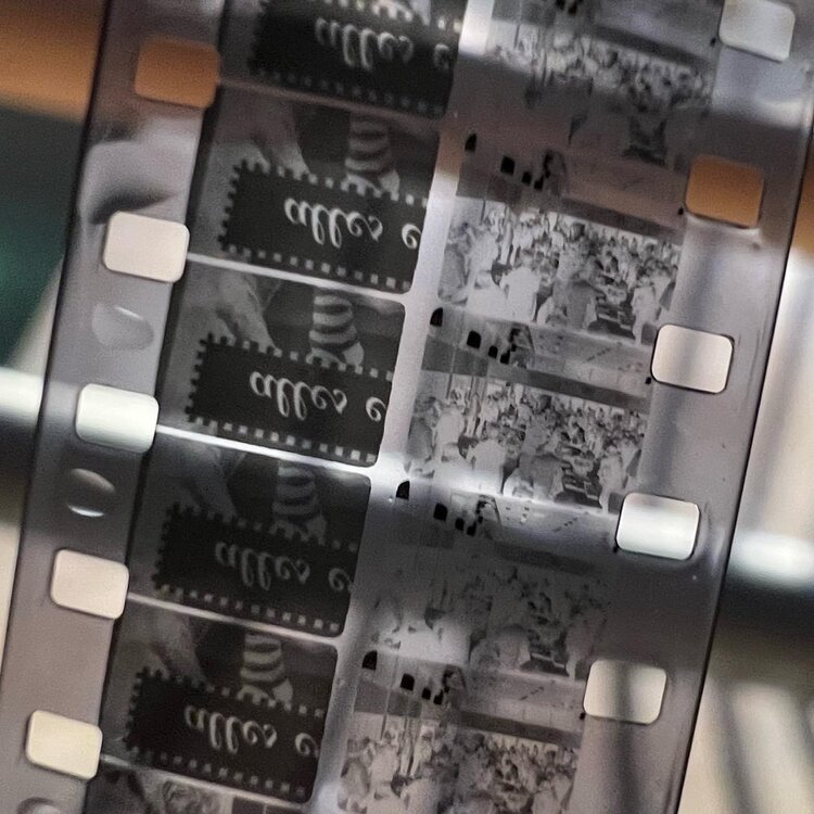

vor 11 Stunden schrieb Patrick Müller:
Hier, ein paar Fotos des entwickelten Films. Kann schon sein, dass es da Unregelmäßigkeiten bei der Entwicklung gab. Minimal sieht man Schwarzes am Rand.
Man sieht ja in den Aufnahmen vom Film auf dem Trockner übrigens gut, dass wie ich schon geschrieben hatte, immer die linke Seite hin zur Perforation leicht dunkler ist, invertiert heißt das, dass sie hell flackert. Müsste bei einem Entwicklungsfehler nicht auch der Rand betroffen sein? Der ist hier aber klar.
vor einer Stunde schrieb Patrick Müller:
Schwierig zu beurteilen. Die Dichteunterschiede im Negativ, die das Flackern verursachen, sind so subtil, dass man sie auf dem Negativ nicht erkennen kann. Was noch interessant wäre: Ist das Flackern über den ganzen Film wahrnehmbar oder nur am Anfang und am Ende? Und spult die Kamera eher fest oder lose auf? Ich staune manchmal, wie weit an den Kanten noch Belichtung nachweisbar ist, obwohl das eigentliche Filmbild offensichtlich schon  in Ordnung ist. Da kann Streulicht schon eine Rolle spielen.
vor 13 Minuten schrieb jacquestati:
Es flackert nur bei sehr hellen Aufnahmen, im dunklen gar nicht. Siehe Deidesheimfilmchen.
vor 9 Minuten schrieb F. Wachsmuth:
Siehe was ich oben schrieb, mit der Differenzierung zweier Nachbaebilder: Flackern tun nur die Schatten (nach Investierung), die Lichter bleiben konstant. Das ist ungleichmäßige Entwicklung, kein Lichteinfall.
OK, dann muss ich den Film ja nicht zuschicken, wenn das so eindeutig ist. Er ist jetzt auch angekommen. Danke trotzdem.
Auf gut deutsch heisst es: Die auf dem Filmstreifen dunklen Stellen zeigen keinen Fog, ein Lichteinfall hätte aber auch sie noch mal verdunkelt. Die im FIlm hellen stellen, also die mit ganz feiner Zeichnung, die aber schwanken periodisch in der Dichte. Diese Ungleichmässigkeit nur dort, wo eh wenig Silber in der Schicht entstand, deutet sehr deutlich auf ungleichmäßige Agitation hin, und potenziell auch auf etwas kurze/kalte Entwicklung.
Ich denke, mit einem "ruckartigeren", etwas agileren Agitationsmuster bekommst Du das Problem sicher in den Griff. Ich würde zusätzlich noch um 30 Sekunden verlängern, keinesfalls unter 20° fallen und ein paar Tropfen Säure in die erste Wässerung geben (aka Stoppbad). Dann sollte es perfekt werden.

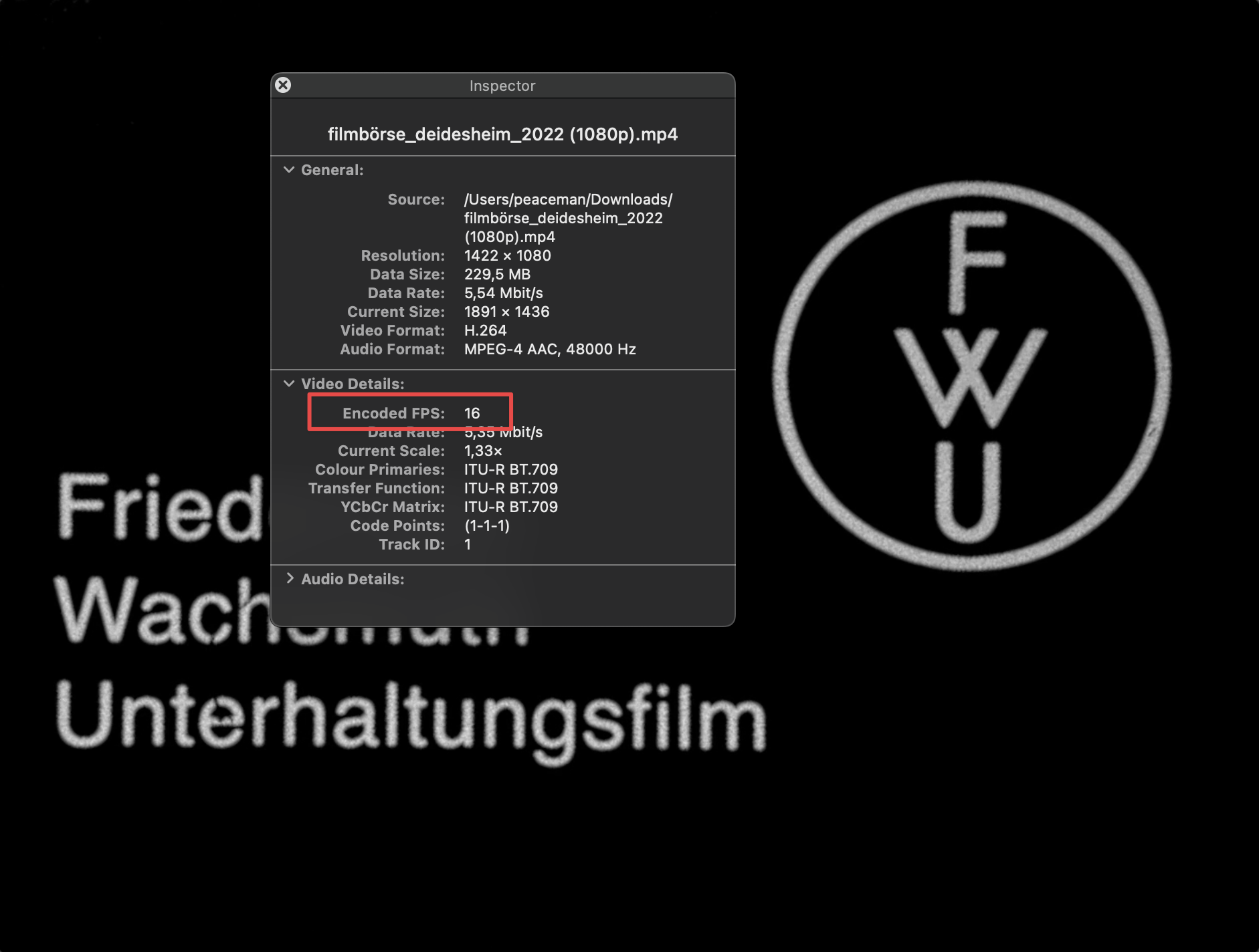

Am 14.12.2022 um 16:21 schrieb F. Wachsmuth:
Nein, keine der gängigen Streamingtechniken (und auch keines der gängigen Video-Speichermedien) kann andere als die derzeit gängigen SMPTE-Bildfrequenzen wiedergeben. Das ist einender großen Schwierigkeiten beim Digitalisieren von 16, vor allem aber 18 B/s-Material.
Ich muss mich hier korrigieren: Legt man ein Projekt mit 16 fps an, bleibt es auch bei Vimeo ein 16 fps Projekt, ohne wiederholte Einzelbilder. Selbst nachdem man die transcodierten Versionen runtergeladen hat, haben sie immer noch "echte" 16 fps. Nur Bluray geht sicherlich nicht, aber wer will das schon.
