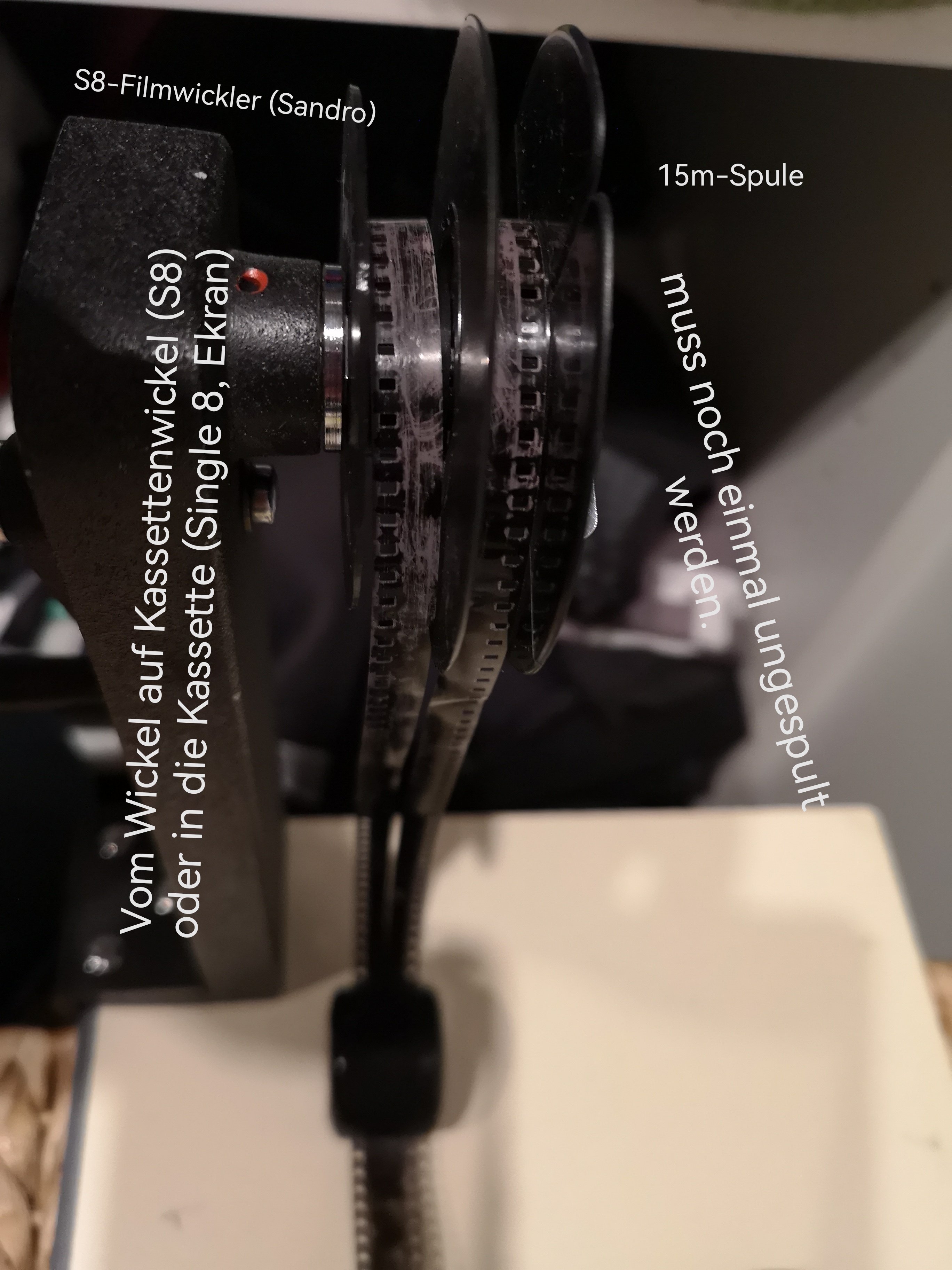

Ich habe nach einiger Zeit mal wieder gesplitteten DS8 umgewickelt, da kam mir eine Idee, wie ich am besten den Film beim Splitten auf zwei Rollen bekomme, ohne wahnsinnig zu werden.
Netter Weise habe ich den tollen Super 8-Kernaufwickler von @SandroP, ein Produkt, das für Selbststopfer bedingungslos empfehlenswert ist.
Da der ein quadratisches 16mm-Loch hat, kann man auf dem Umspuler noch eine reguläre 15m-Spule (mit R8-Adapter) drübersetzen und bekommt den Film beim Splitten sauber auf zwei getrennt Rollen und die Gefahr des Filmsalats ist (zumindest für tolpatschige Menschen wie mich) weitestgehend gebannt.
Die entstandenen Wickel müssen dann aber nochmal umgespult werden.
Links (innen) auf dem Sandrokern: Der Film muss dann nochmal auf einen zweiten Kern für die Kassette.
Rechts (außen): Dieser Film muss leider nochmal umgespult werden, bevor er in die Kassette kann.
(Jetzt alle im Forum so: Gääääähn, machen wir schon immer so, was will der Mann von uns??)
Ja, ich weiß, auf dem Bild ist Normal-8 Film abgebildet. Hatte ich gerade zur Hand.

Nee, durchaus interessant, nur nicht für 30m-Quellmaterial geeignet, oder? 7285 kam bei mir als 122m Wickel, 7294 ja sogar als 450m Wickel. Ich nehme daher einfach zwei normale S8-Spulen entsprechender Größe, die ich auf ein Stück eines 10mm Alu-Vierkant-Profils schiebe. Das passt direkt auf den 16mm Umroller.
Nach dem Slitten wandern beide Hälften auf eine Spule, von der aus ich dann im Akkord die 15,25m Wickel ziehe.
(Und nein, ich habe keine 900m S8-Spule. Mehr als 30m oder 122m am Stück sllitte ich nicht... wird so unhandlich. :)
Einfacher ist es natürlich in kleinen Mengen. Wenn die 10m-Rolle alle ist, ist man durch. Aber warum sollte es nicht auch mit größeren Mengen gehen? Wenn die 15m-Rollen voll sind, schneidet man den Film halt ab und steckt zwei neue Rollen auf. Im Endeffekt will man ja Filmwickel von 15m oder weniger haben. Wenn man 400 Fuß kleinmachen will, muss halt alle 15m gewechselt werden. Man benötigt dann halt acht Spulen und acht Sandroringe.
Aber 100 Fuß auf 4 Wickel zu ziehen, müsste ja nicht so aufwändig sein.

Das war der Grund dafür, mir eine Lösung auszudenken. Ich habe es immer genauso gemacht wie du, aber immer ein paar Meter händisch und parallel auf zwei Spulen mit Selbstabwickeltendenz zu wickeln, hat mir den letzten Nerv geraubt.
Dass jetzt der Film auf zwei auch im Dunkeln unterschiedlichen Spulen sitzt, macht einem wie mir das Leben deutlich leichter. Dann kann ich mir auch merken, auf welcher Spule der Film wie gewickelt ist.

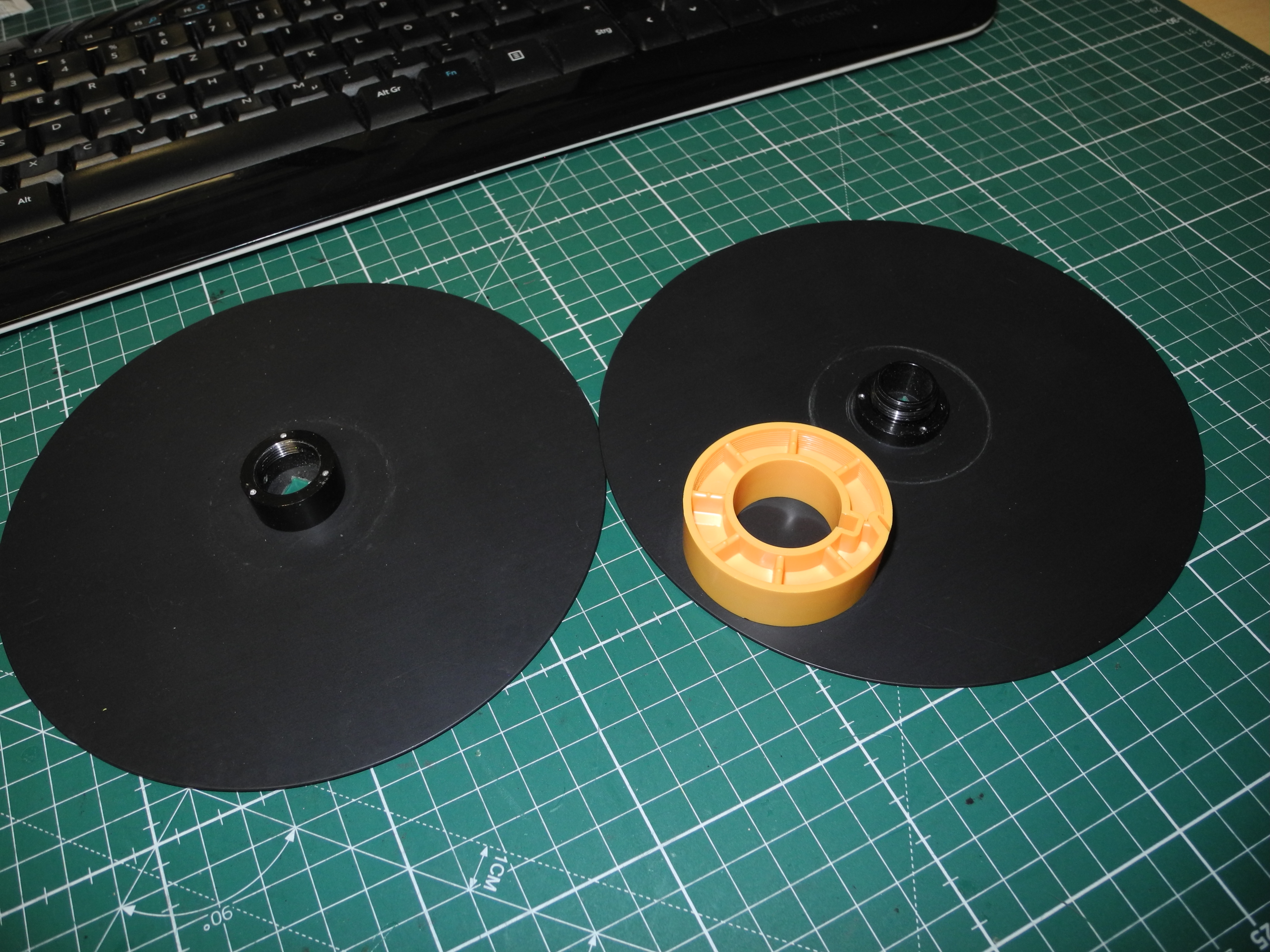

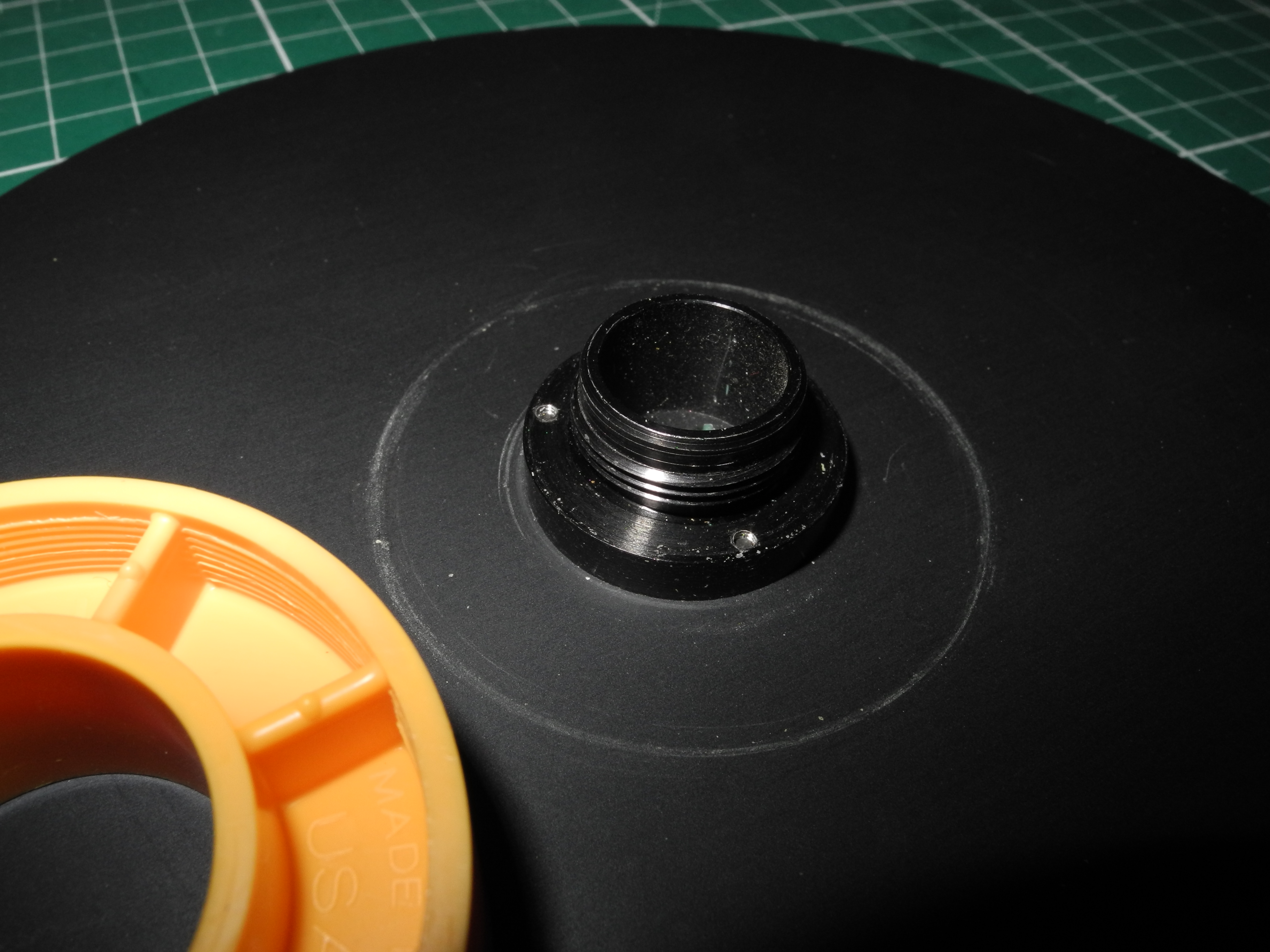

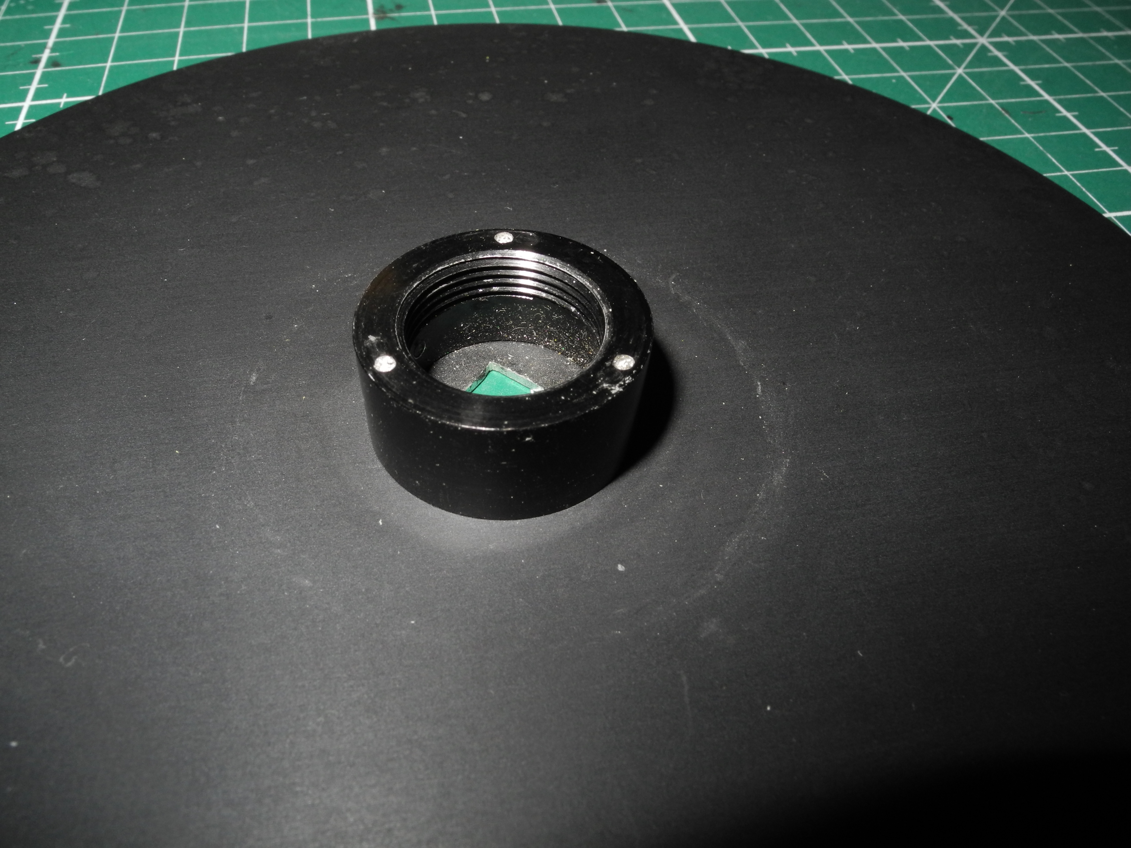

Und für das Ablängen von 122m 16 mm Material auf Kern für  30m Spulen gibt (gab) es eine teilbare Tageslichtspule, die den Kern aufnimmt und dann einfach verschraubt wird.  Sehr angenehm, v.a. bei doppelt perforiertem Material.
vor 5 Minuten schrieb jacquestati:
Also das müsste doch auch recht einfach selbst herstellbar sein, oder?
