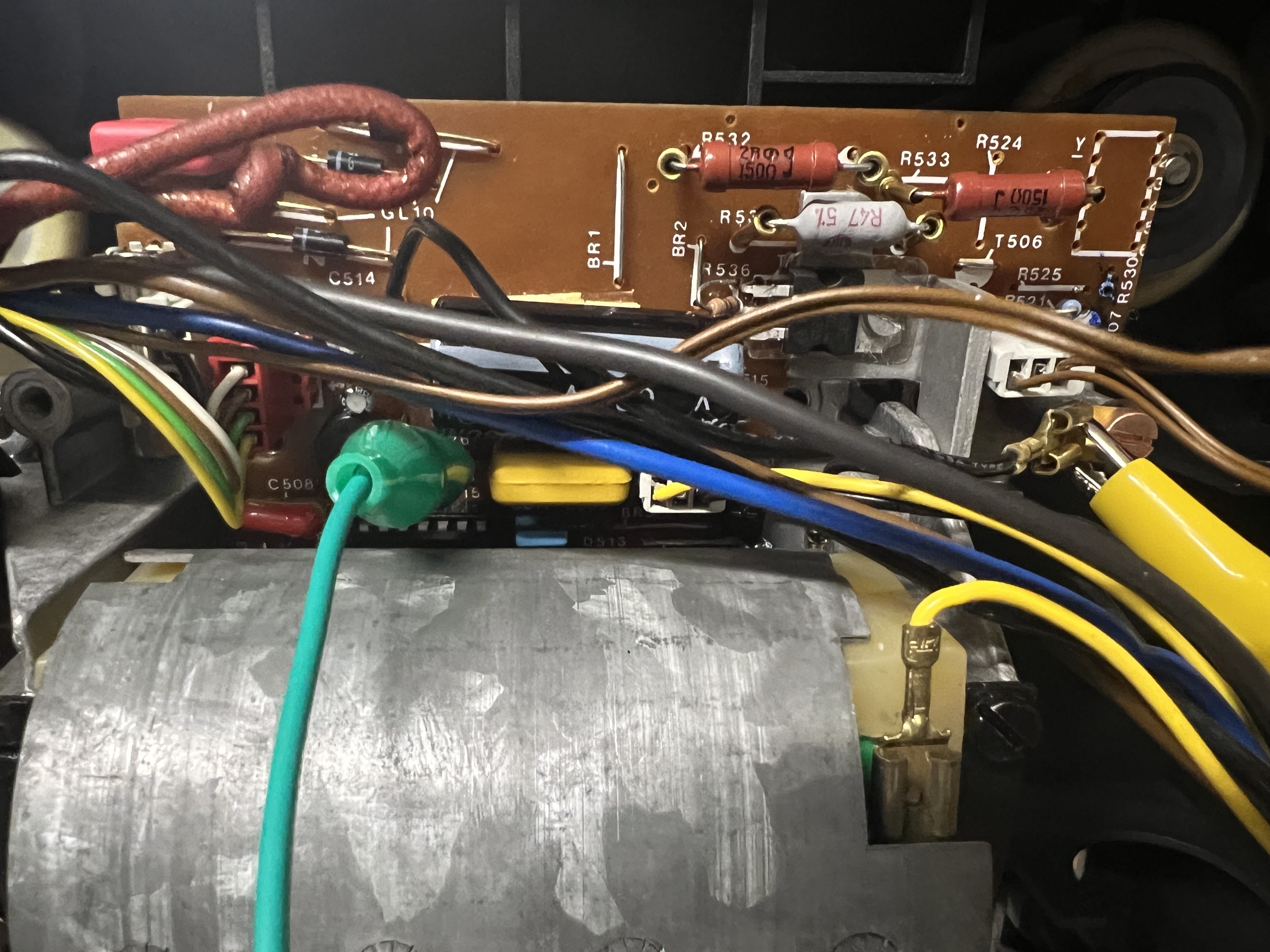

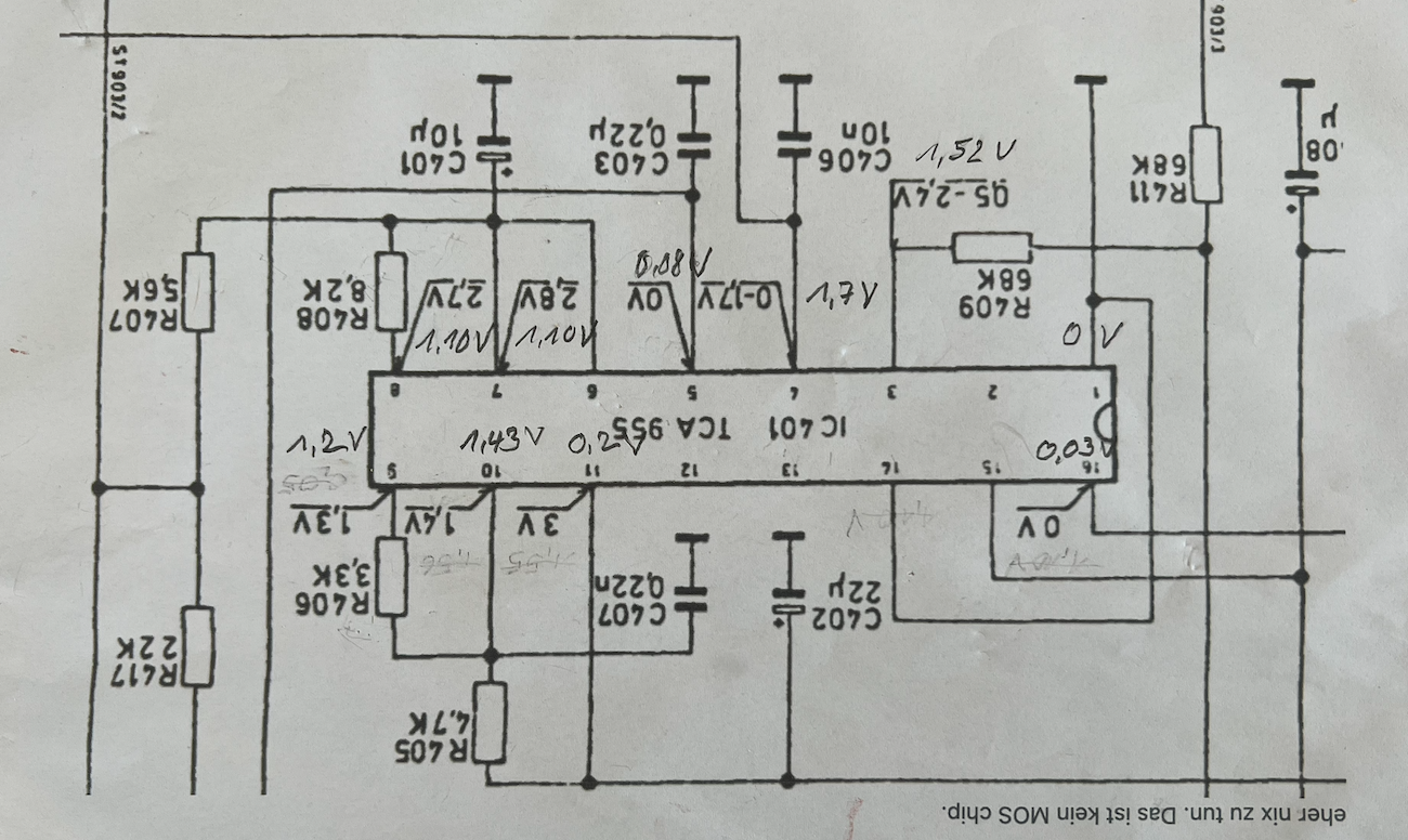

Ohne Oszilloskop wird das nichts. Du könntest noch versuchen, R531 an einem Ende auszulöten. Wenn der Motor dann immer noch volle Pulle läuft dann ist da was mit dem Leistungstransistor faul. Oder irgendwas überbrückt da was auf der Platine.
R531 teilweise ausgelötet. Leider keine Veränderung.
Ich habe tatsächlich ein altes Röhren-Oszilloskop. Ich habe es aber noch nie benutzt. Was soll ich damit messen?
Ich tippe auch mal auf den Leistungstransistor.
Durch termische Überlastung könnte dieser defekt sein und vollen Durchgang haben.
Ausbauen und mit dem Voltmeter prüfen.

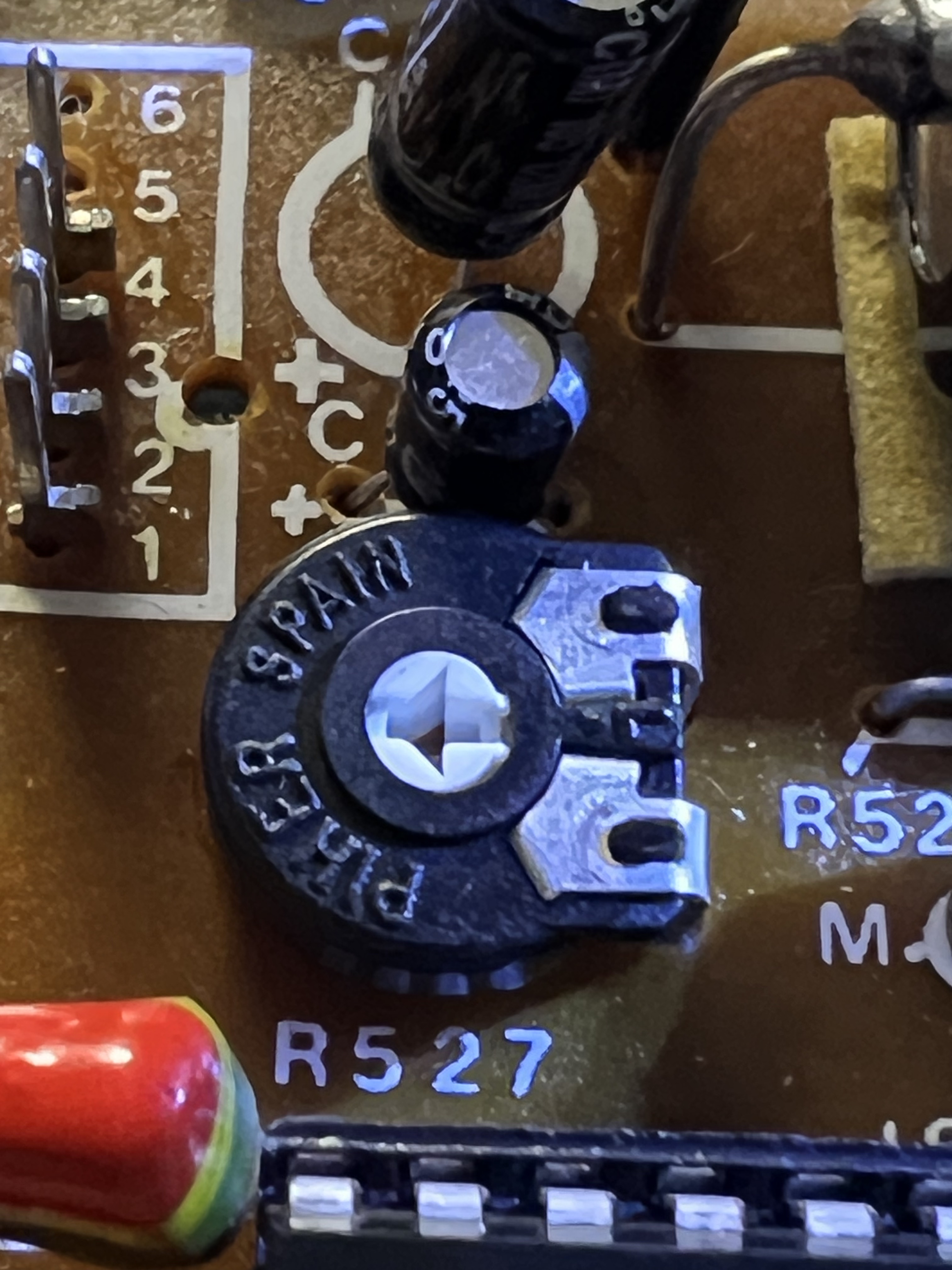

An Pin 4 des TCA955 sollte im 18er Gang ein Rechtecksignal anliegen, ca. 1,7V Amplitude, ca. 215 Hz, also etwa 4,6 ms pro Zyklus, Tastverhältnis grob 50%.
An Pin 11 sollten etwa 3V anliegen, so kannst du den Trimmer grob korrekt einstellen.
Obiges sagen zumindest die Schaltpläne die mir vorliegen...
So ist es, auch gemäß  Serviceunterlagen oben. Am Messpunkt M gemäß Schaltplan abgreifen. Der Leistungstransistor kann natürlich kaputt sein, dann würde ich aber eher vermuten, dass gar nichts mehr läuft. Bürklin versendet auch an Privatkunden.
Wenn der Pfad von R531 zu T508 aufgetrennt wird, dürfte bei intakten Leistungstransistor der Motor überhaupt nicht mehr laufen.
Ich hatte es so verstanden,  dass du bereits T508 getauscht hast. Falls nicht dann tausche bitte unbedingt diesen Transistor. Es gibt diverse Ersatztypen dafür. Ich glaube meinen hatte damals sogar Conrad in der Filiale liegen. Ich hatte diesen Fall ebenfalls schon.

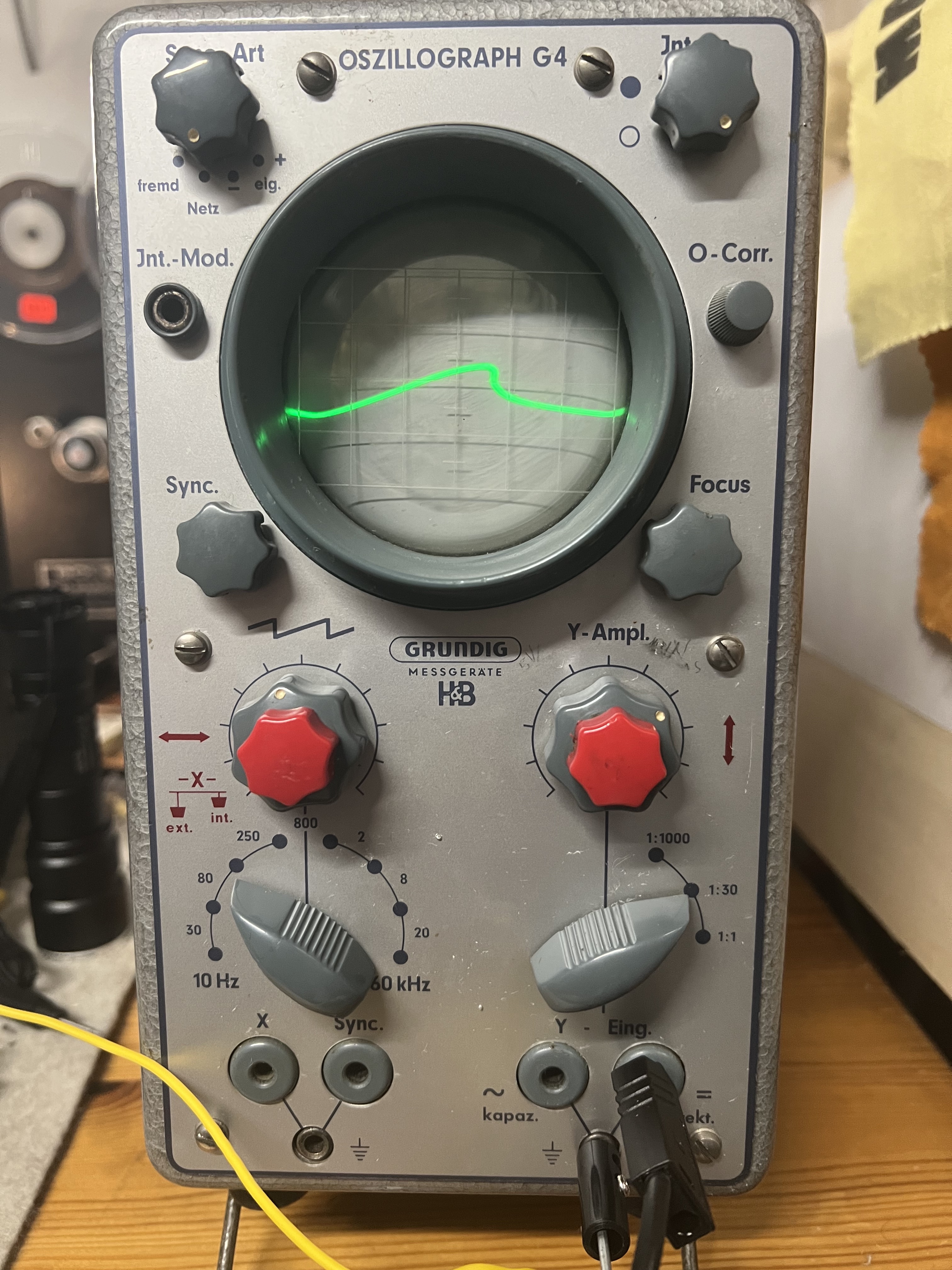

So sieht das Ergebnis am Oszillographen aus. Die Lichtschranke habe ich aus und wieder eingebaut. Für mich funktioniert die.
Wo steckt der Fehler ?
Den Leistungstransistor habe ich jetzt zweimal getauscht. Es gibt keine Hinweise auf einen Defekt. Auch der zuerst eingebaute bringt die gleichen Werte.
Jetzt ist ja schon mehr oder weniger alles getauscht. Hast Du den TCA 955 gesteckt oder gelötet. Irgendwie macht das den Eindruck, als würde er nicht regeln. Vielleicht nochmal wechseln.

Auch das spricht doch für ein Problem mit der Lichtschranke.
Die arg verschliffenen Impulse auf Deinem Oszillopgraphen ebenso...

Der TCA 955 ist jetzt gesteckt. Auch den habe ich bereits durch einen anderen neuen getauscht. Ohne Erfolg oder besser, genau das gleiche Ergebnis.

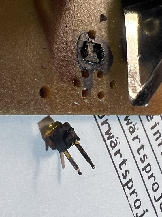

Erst flog beim Einschalten die Sicherung der Motorsteuerung raus. Nach mehreren Kondensatoren und Austausch von R534 lief der Projektor ja wieder aber ungeregelt und die Sicherung bleibt konstant drin. Die Lichtschranke habe ich ausgebaut und durchgemessen. Die Lampe brennt und ein Durchgang ist auch meßbar.
Weiß jemand wie stark das Signal sein muß?

Hier der aktuelle Stand.
Funktionierenden Fototransistor eingebaut - kein Erfolg.
An PIN 11 des IC liegen im laufenden Betrieb nur 0,2 V an. Gegenüber, wo eigentlich 2,8 V und 2,7 V anliegen sollten, messe ich nur 1,1 V.
Was könnte hier kaputt sein?
Thema abgeschlossen: @iSuper8 hat mir die Platine zugeschickt und ich konnte sie reparieren. Ursächlich für das Fehlerbild waren unsachgemäß ausgeführte Lötstellen.
