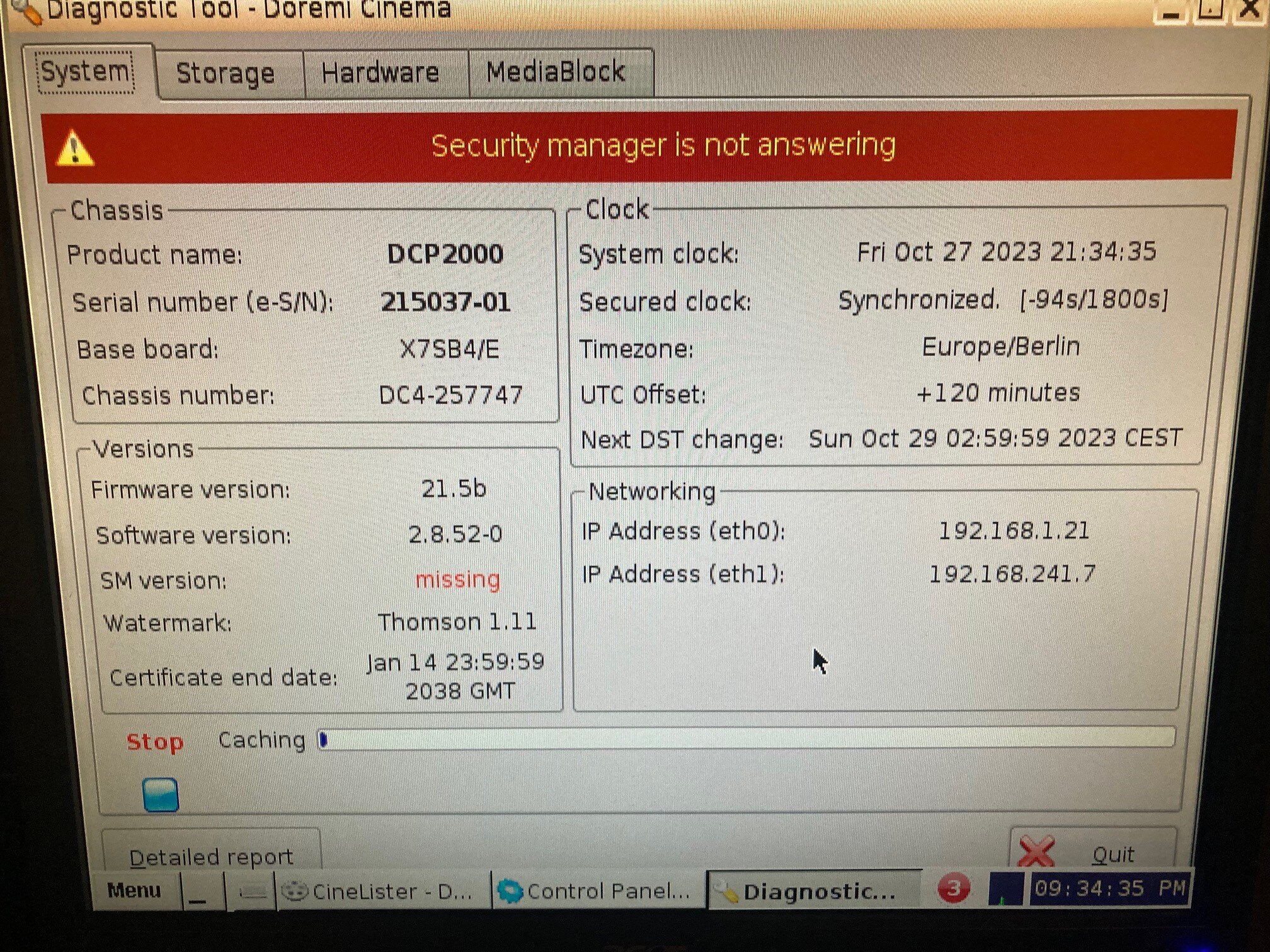

Dann kam es ab und zu zu Fehlermeldungen bezüglich Security Manager is not answering im Diagnostic Tool auf der Registerkarte System. Ein Serverneustart behob das Problem bisher immer. Außerdem betraf es NIE die erste reguläre Vorstellung am Tag, selbst, wenn ich vorher tagsüber Content getestet habe und der Server den ganzen Tag durchlief.
In der letzten Woche verstärkte sich das Problem, so daß bei jedem zweiten Spieltag dieser Fehler zur Spätvorstellung auftrat und durch einen Serverneustart bisher immer behoben werden konnte. Der Projektor brauchte nie mit neu gestartet zu werden.

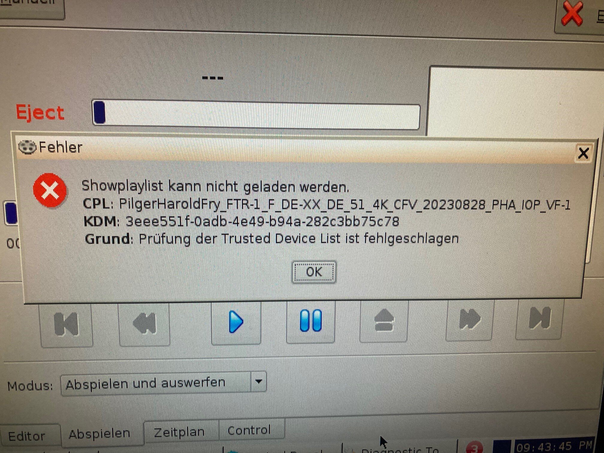

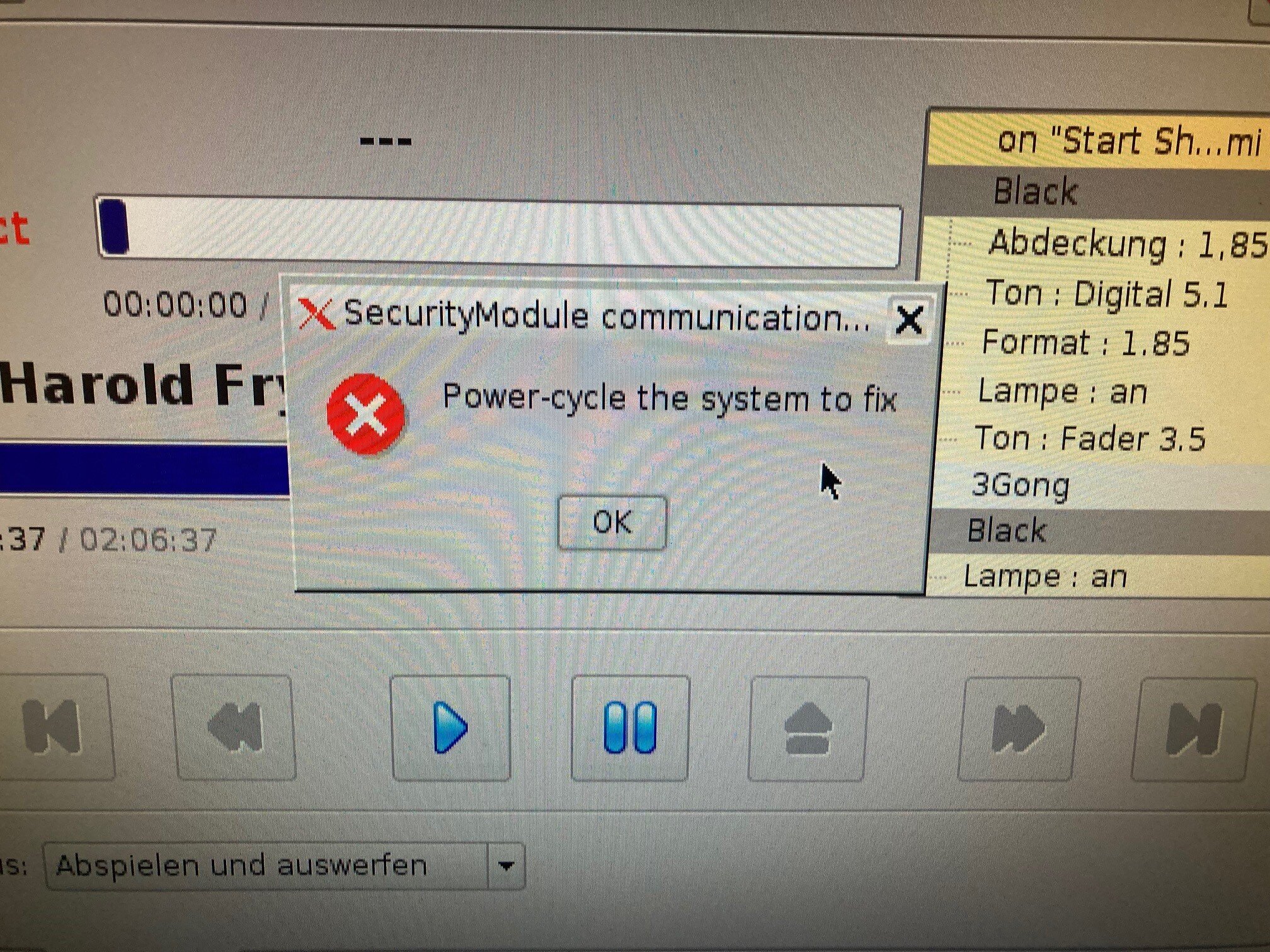

Ich hatte zusätzlich vorige Tage noch das Problem, daß in der Vorstellung das Bild weg war, aber der Ton weiterlief, auf der Bildwand waren dieses typische weiße Grieseln zu sehen, was man beim Barcoprojektor bei der Formatumschaltung bei offener Bildklappe sehen kann - nach Serverneustart alles wieder ok.

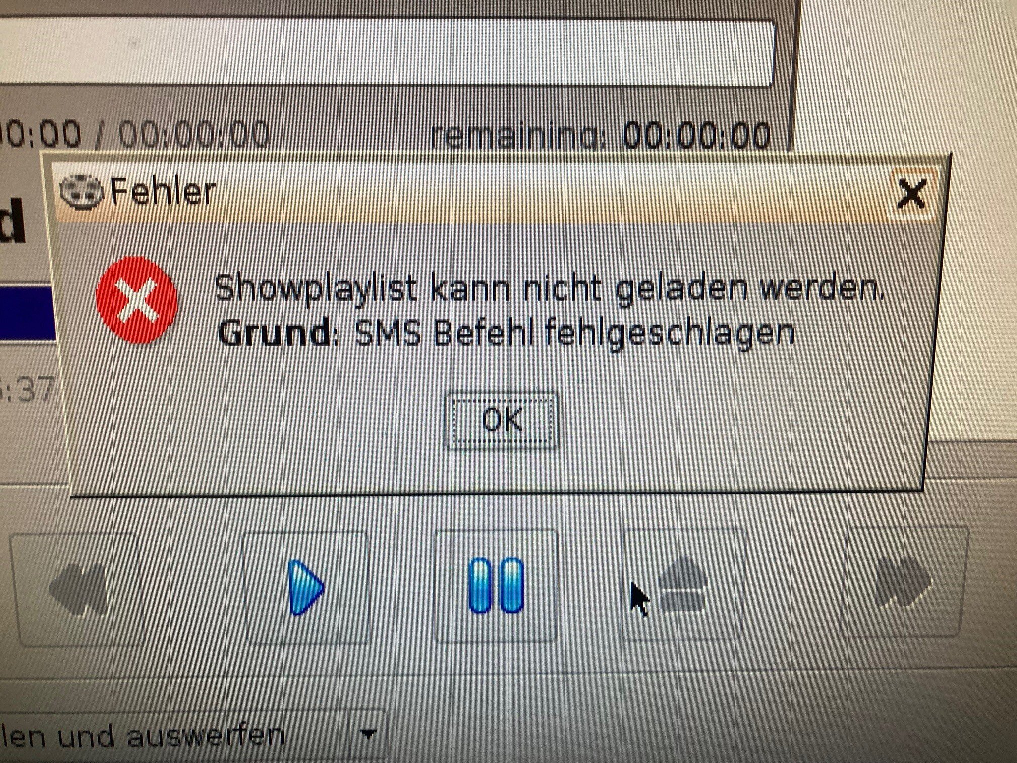

Und gestern Abend ging dann garnichts mehr. Zusätzlich - so sagte der Kollege, sei angeblich noch der FI vom Projektor geflogen. Ich bin dann gekommen und nach mehrmaligem hochfahren gab es unterschiedliche Fehlermeldungen:
Fehler1.thumb.jpg.10363653f4f9865f8c5275e7e39e9484.jpgFehler2.thumb.jpg.d31565f3f5f3a53056e466797cb13bc8.jpg

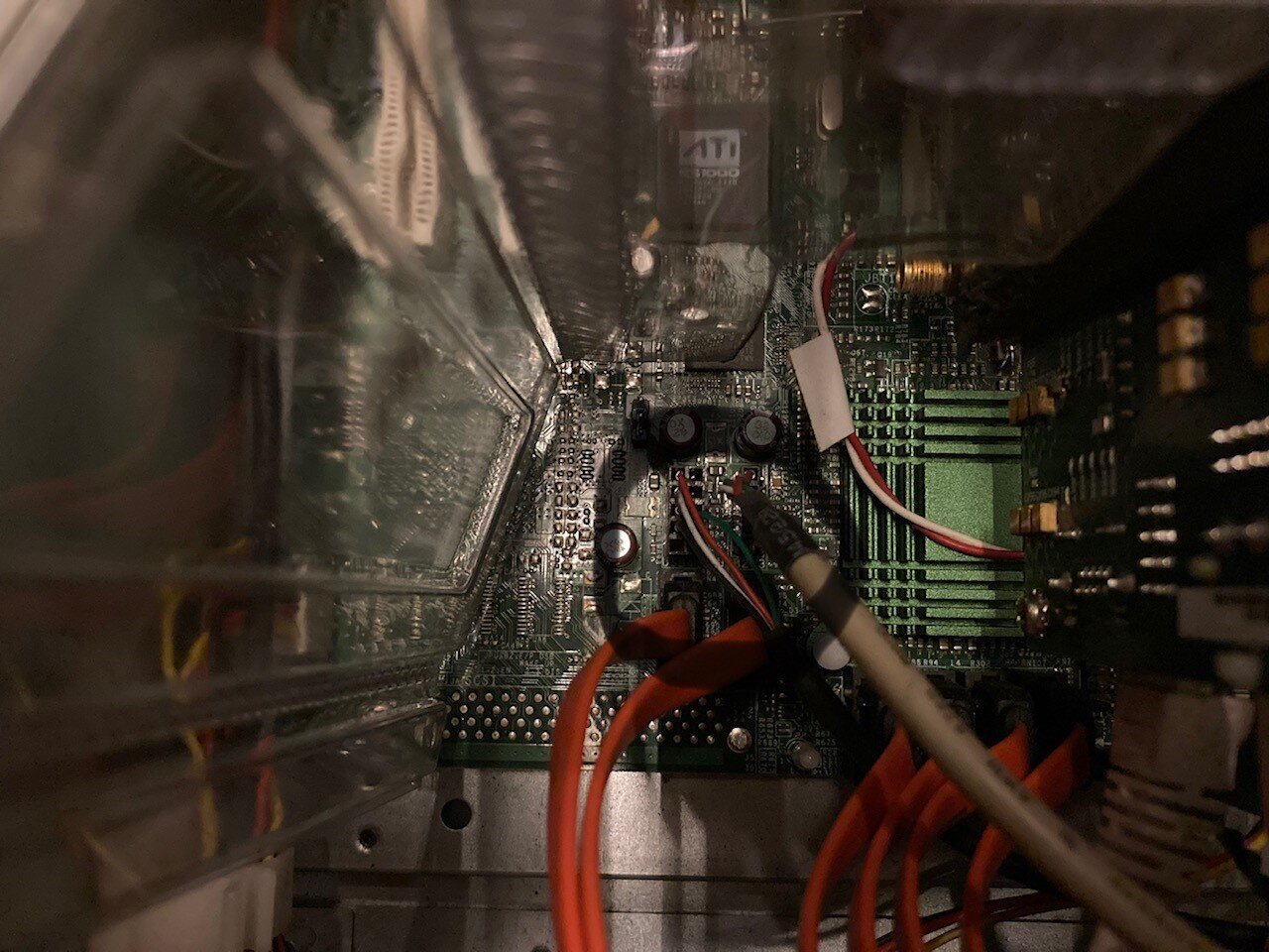

Ich habe daraufhin - Vorstellung ist ja eh ausgefallen - heute Nacht den Server ausgebaut und geöffnet. Das Gerät war innen sauber. Ich habe die Platinen abgeklopft und ein bißchen dran genottelt. Dann habe ich die internen Verkabelungen kontrolliert, dabei ist mir eine fast gänzlich lose Kabelverbindung aufgefallen und zwar der linke schwarze Stecker im folgenden Bild:
Danach habe ich den Server zusammengebaut und angeschlossen - lief wieder alles einwandfrei. Ich habe dann noch über eine Stunde wechselweise unterschiedlichen verschlüsselten Content gestartet, bestimmt 200 Mal, ohne weiteren negativen Befund. Als am Abend garnichts mehr ging, konnte auch kein unverschlüsselter Content abgespielt werden.

Kannst Du das mit der losen Steckverbindung nochmal genauer beschreiben? Im Bild kann ich da nix zu erkennen, was passt. Ich würde auch mal den Tip mit dem Reinigen der Dolphin-Kontakte probieren (vorsichtig). Wenn das ein Dolphin 1.2 ist, könnte es aber in der Tat wohl auch sein, dass der Security Manager den Geist aufgibt, das ist eine separate Hardwareeinheit auf dem Dolphin 1.2 Board, die auch separat sterben kann. Die diversen Fehlermeldungen passen dazu, dass es damit Probleme gibt. Das ältere Dolphin 1.0 hat den Security Manager noch nicht und kann daher 'diesen Tod' nicht sterben. Bisher habe ich noch nicht von so einem schleichenden Aufgeben gehört, aber wer weiß...

Testweise hab ich aus Jux und Dollerei auch mal probiert, die Netzwerkverbindung durch abstecken des Kabels zu trennen. Wie erwartet, spielt er dann auch keinen Content ab, aber der Securitymanager wird im Diagnostic Tool weiterhin als vorhanden angezeigt, also kann es nicht an einem Kommunikationsproblem mit dem Projektor liegen.
Martin
