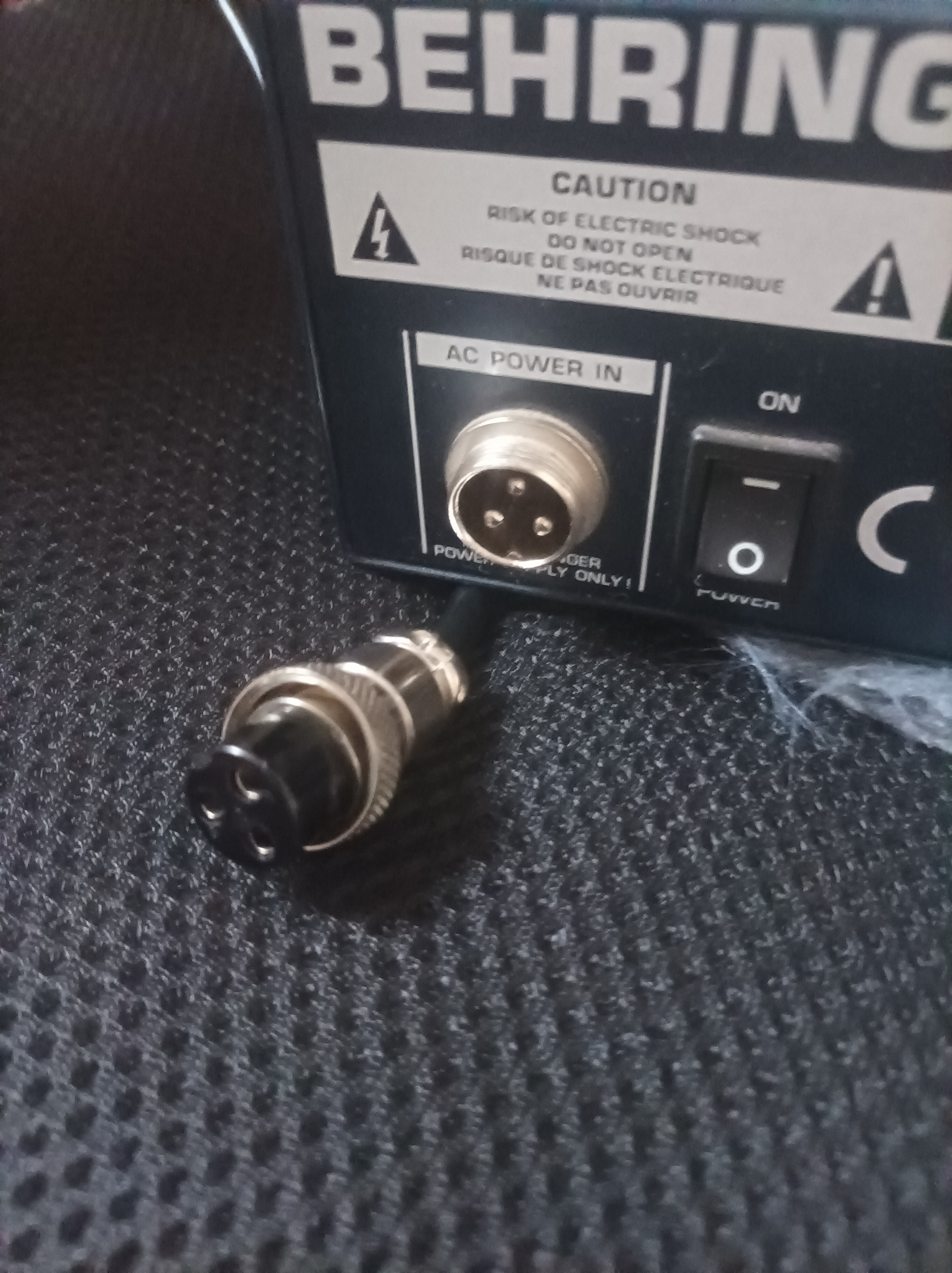

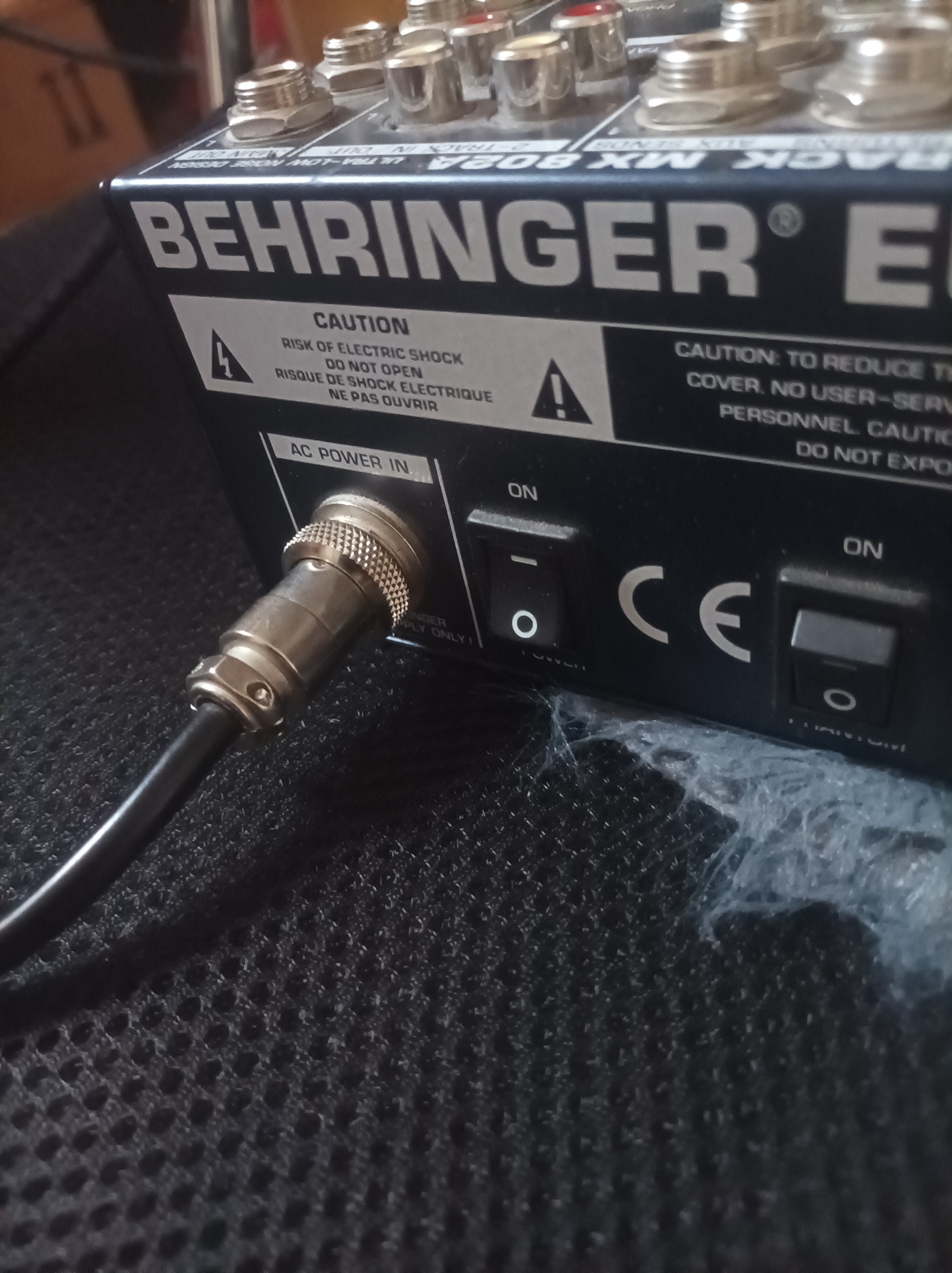

Weiß jemand, wie sich dieses Stecker- Schraubsystem nennt? Wird u.a. an Behringer - Mischpulten für den Anschluss der Versorgungsspannung benutzt. Ich suche eine solche Kabelkupplung und wäre für Hinweise dankbar, unter welcher Bezeichnung diese zu finden sind.

Dieses Mischpult habe ich schon einige Jahre im Einsatz und immer im mobilen Betrieb. Probleme mit diesem Stecker gab's noch nie. Ich habe jetzt das gleiche Mischpult nochmal bekommen ohne Netzteil. Um ein Netzteil nachzubauen brauche ich diesen Stecker.
Dürfte es doch auch komplett bei Thomann als Ersatzteil zu bekommen sein.
Bisher waren meine Kontakte mit der PA Abteilung da immer sehr gut. Anrufen oder mailen, Antwort kam zügig.
Diese Netzteile sind seperat neu nicht mehr lieferbar. Ist aber kein Hexenwerk, Trenntrafo mit Ausgang 2 x 18V AC. Mehr ist da nicht drin.
hallo   -Das sind Tuchel Stecker   Die  bekommst du noch infast allen Elektronikläden  wenndu welche  willst  die  gibt es  bei mir  hier  inhamelnnoch gruss hans   ach ja  die  sund  bei jeder  tk 35  dran.
Nein, keine Tuchel, diese heir sind kleiner. ich habe die auch an meinen Behringer Mischpulten dran. Nur haben die bei manchen Produkten eine recht hohen Versionswechsel.
Wobei das vom 802A baugleich sein sollte von dem des 1202USB usw. Und das Modell gibt es noch.
Ja, gibt es noch. Habe schon bestellt und hoffe, dass die Lieferung nächste Woche eintrifft.

Dieser Steckertyp ist wirklich billigster Ramsch. Ich würde dir empfehlen, den komplett durch was anderes zu tauschen.
Ich habe das kleinste und billigste Mischpult von Behringer zwischen TK35 und Yamaha AV-Receiver zu hängen.  DC-Buchse/-Stecker sind sehr wacklig. Ich wäre froh, wenn ich diese/n Rundbuchse/-stecker mit Überwurfschraubring hätte.
@braunbear47, ich dachte zuerst auch an Tuchelbuchse 🙂
Die gibts auch bei Pollin. Gibts in verschiedensten Größen und mit allen möglichen Pinzahlen. Sicher gibt es bessere, aber als billigsten Ramsch würde ich die nicht bezeichnen.
Billigster Ramsch sind manche Chinchbuchsen und Stecker, auch in vergoldeten Ausführungen. Ich nutze die seit Jahren bei Umbauten oder Selbstbauten. Sind robust und kontaktsicher. Ich bin zwar nicht vom Fach in diesem Metier, aber: Bei Amateurfunkgeräten, auch sehr hochwertigen teueren werden die heute immer noch verwendet.
Also ich kann sie lange Jahre erprobt sehr empfehlen. Sicher gibts praktischere oder auch robustere, aber schlecht sind die nicht.
Die kleinen Mischpulte von Behringer haben doch für die AC Betriebsspannung 3pol. Mini-Dinstecker. Die sind in der Tat wackelig. Die von mir ursprünglich gesuchten Stecker mit dem Gewindering sind schon praxistauglich.
