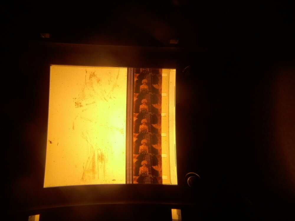

Das da Oben ist kein Stereo, das ist Klangfilm Eurocord - durchaus für Stereo nutzbar, hat man aber nie gemacht.

@Dent-Jo S-8 Stereo Lichton gabs tatsächlich 😄 😄 😄
