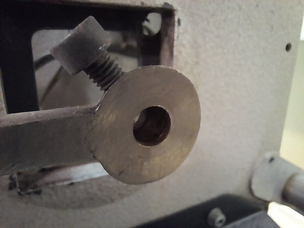

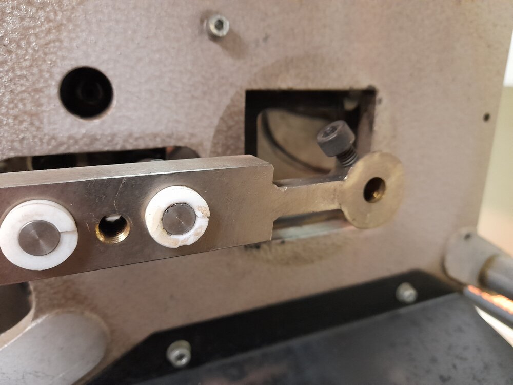

habe hier ein Kinoton Lampenhaus  auf der Werkbank, welches eine Lampenaufnahme ohne Gewinde hat. Dafür ist eine Inbus Klemmschraube vorhanden.
Gab es horizontale Lampen ohne Gewinde?
Kann ich dort Lampen mit Gewinde einsetzen? Ich habe etwas Bedenken, dass die Kontaktfläche nicht ausreichen könnte.
Was meint ihr dazu?

Gewinde gabs doch m.W. nur bis 2000W SHSC.
(Und ne, ich würde da keinen Brenner mit Gewinde reinsetzen)
Nö, gabs nicht. Nur könnte einer ja eine Bastelei für vertikale Lampen gemacht haben. Gewinde ist übrigens ein Zollgewinde. Dürfte auch bis 2kW funktioniert haben.
Na klar gabs Lampen ohne Gewinde, die normale 2000 W horizontal z.B.
Die SHSC mit SAE Gewinde ist eine Sonderkonstruktion mit verringerten Abmessungen z.B. für Uboot und Panzerscheinwerfer. Die hat in Europa auch massiv Einzug in Kino Lampen gefunden. In den USA meist die ohne Gewinde.
Drum habe ich die nie gefunden, nur die vertikalen ohne Gewinde. ImOsram Gesamtkatalog sind sie drin, die ohne Gewinde.
Wirklich wohl ist mir das aber nicht mit dem Klemmen der Lampen mit Gewinde. Die Kontaktfläche ist ja wesentlich geringer.
Was sind es denn für Gewinde an den Lampen?
Man könnte das Loch aufbohren, M10 reinschneiden und einen Adapter aus Messing von M10 auf das Lampengewinde einschrauben.
Edited by Ernemann (see edit history)
SFcX27-8
(5/16-18UNC-2 A)
SFcX25-10
so steht es bei Osram im Katalog, also ein 5/16 Gewinde.
