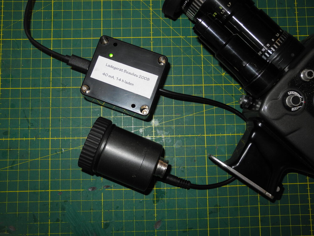

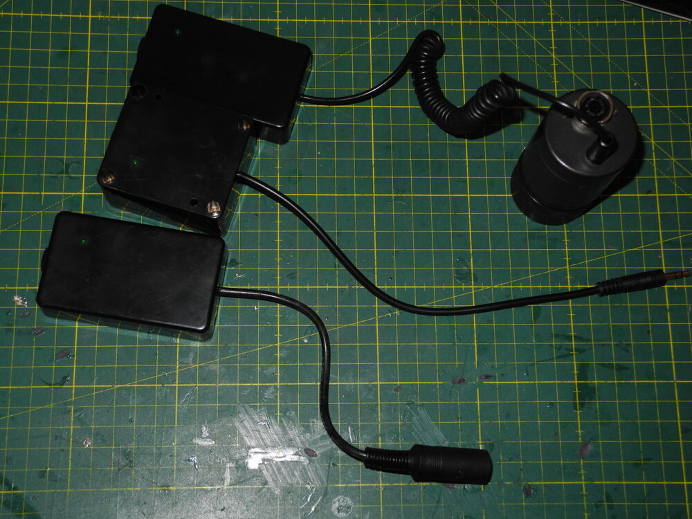

Die Beaulieu (2008er und die 4008er, aber auch R16) an der Powerbank oder am Ladegerät fürs Handy laden - so geht's

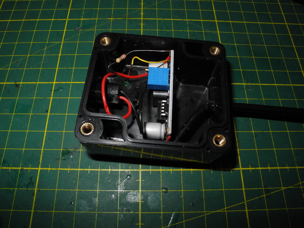

Eigentlich ganz einfach, man baut einen DC-DC-Stepup-Converter, einen USBC-Anschluß , ein Cinchkabel mit 3,5 mm Stecker und eine LED mit 270 Ohm Vorwiderstand in ein kleines Gehäuse, justiert anschließend die Ladespannung mit dem blauen Spindeltrimmer, so dass der Ladesstrom etwa 1/10 C beträgt, je nach Akku (oder mehr, für kürzere Ladezeit) und fertig ist 's! Also für einen kleinen 400 mAh Akku aus  2/3 AAA-Zellen dann 40 mA. Misst man mit dem Amperemeter.
Wer keinen Ladecontainer hat, kann auch direkt in der Kamera laden.
Den  Stepup-Converter gibt's bei Amazon oder Ebay als kleinen Fertigbaustein, alle anderen Teile natürlich auch. Oder im Elektronikshop, wenn man dann einen um die Ecke hat.
Das geht für  die 2008er, die mit 4 Zellen betrieben wird (4,8V) und natürlich auch für die 4008er und R16, die haben  6 Zellen bzw. 7,2 V.

Aber sehe ich das richtig und man muss weiterhin 14 Stunden laden wie damals in den 80ern? Das geht nicht schneller? Oder missverstehe ich da was?
vor 47 Minuten schrieb filma:
Sehr schön!
Das hängt vom Ladestrom ab. Der ändert sich, wenn man die Ladespannung erhöht, die man am blauen Spindeltrimmer einstellt. Wenn man den Akku in der Beaulieu belässt, sollte man nur mit 40 mA laden, weil sich in der Kamera ein 10 Ohm-Widerstand in Reihe im Ladestromkreis befindet, warum auch immer, der wird heiß  und verschmort sonst. Im Ladecontainer geht ein höherer Ladestrom, da kann man den kleinen 400 mAh Akku auch mit 80-100  mA über 6-8 h laden. Da das kleine Ladegerät aber keine Kontrollfunktion hat  und bei vollem Akku nicht abschaltet, empfiehlt sich eine langsame Ladung über einen definierten Zeitraum. Den großen Akku ( 800 mAh) der 4008er und der R16 lade ich im Container 7h bei 200 mA.
