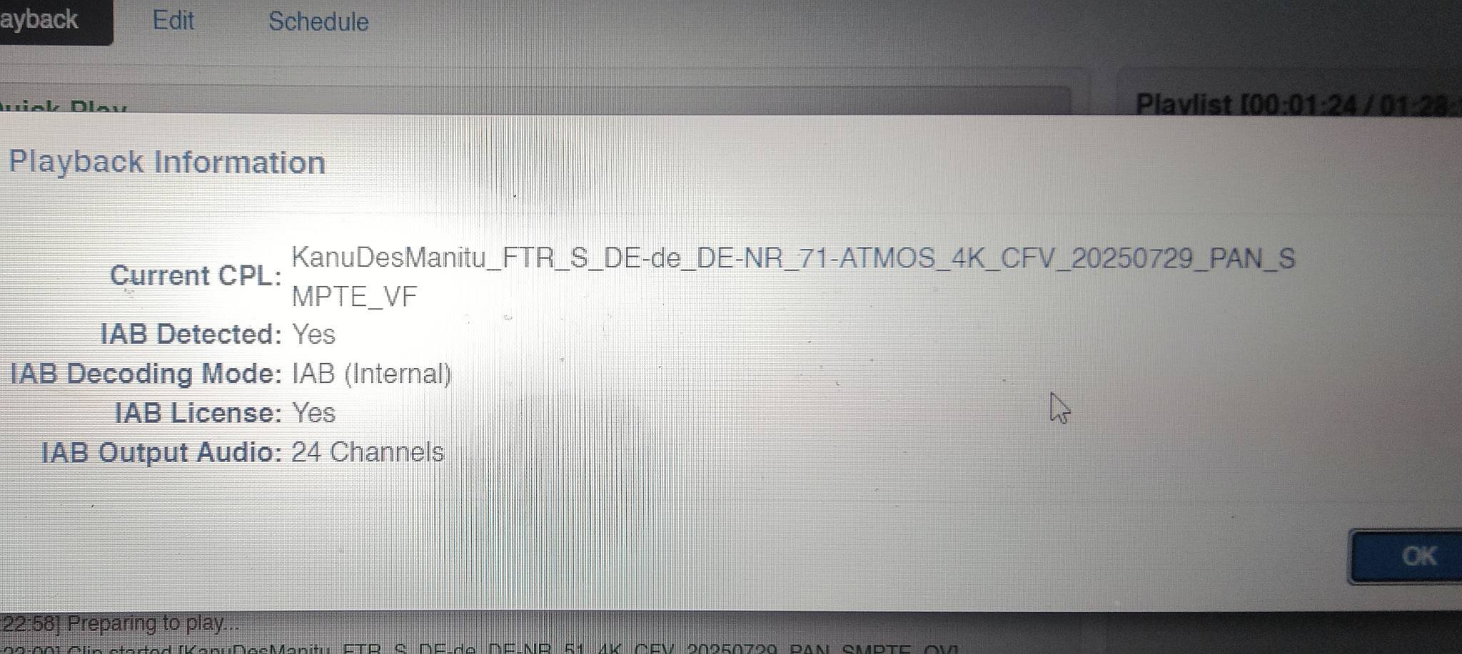

Und nun würde ich ja gerne wissen, wie man die 7.1 Fasssung spielt, weil das Decoding gleich auf IAB geht, in diesem Fall 24 Channels. Wäre interessant, den Unterschied zu hören.
