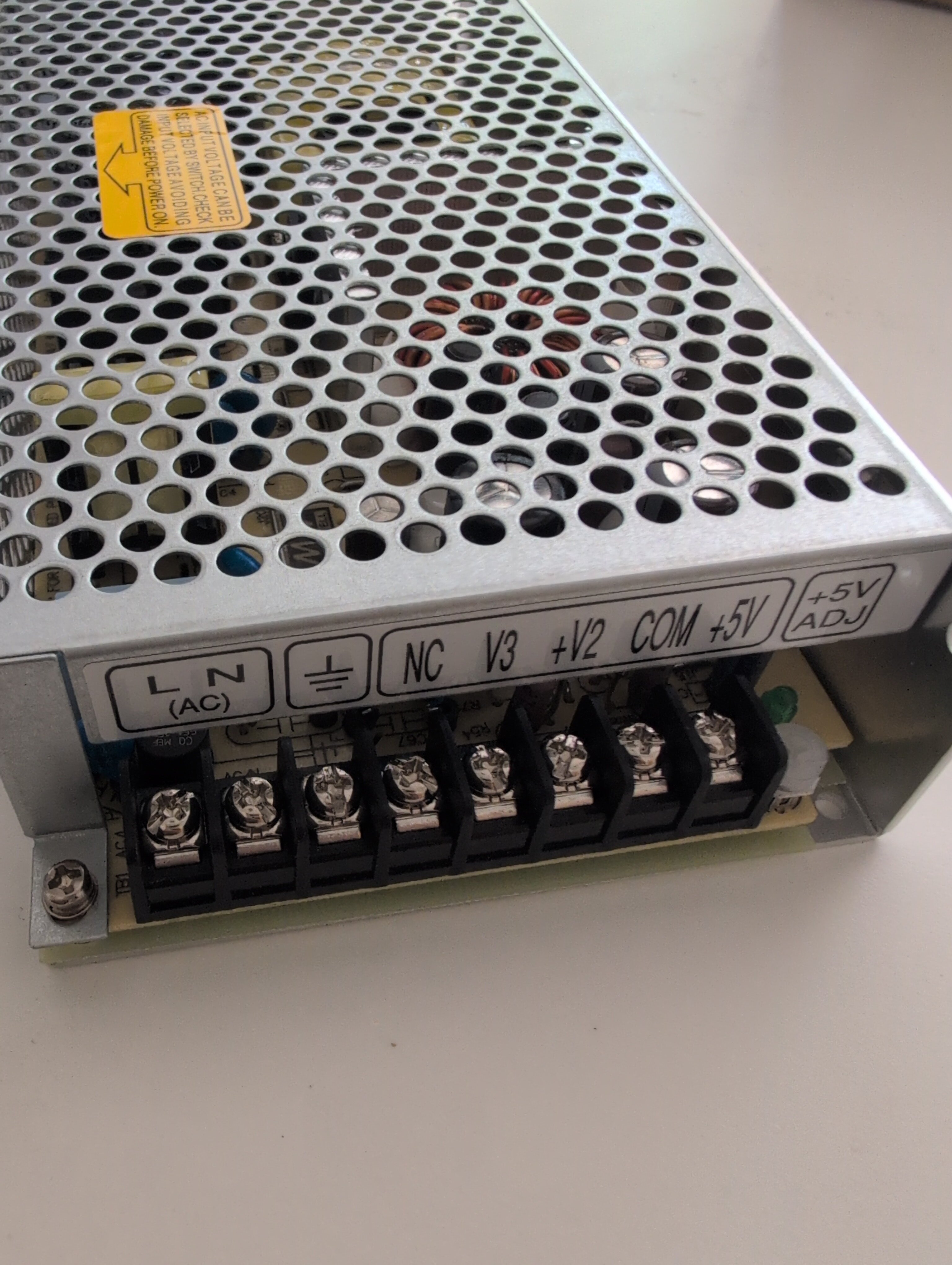

Netzteil tauschen reicht, habe ich bei all unseren CP750 damals selber gemacht. Zusätzlich würde ich dir noch einen Lüfter oberhalb des Netzteils empfehlen, der die warme Luft aus dem Gehäuse saugt. Lief bei uns nach dem Umbau für über 15 Jahre problemlos.
Netzteile habe ich glaube ich sogar noch, könnte ich mal raussuchen, falls es für dich in Frage kommt.
Hi ChrisL
Ich hab's mir doch gedacht, vielen Dank für die schnellen Infos. Gibt es eine Schaltzeichnung des cp750 einfach im Netz oder könntest du mir weiter helfen? Würde tatsächlich erstmal das Netzteil tauschen wollen.
Ist das was ganz spezielles oder doch ein Standard?
