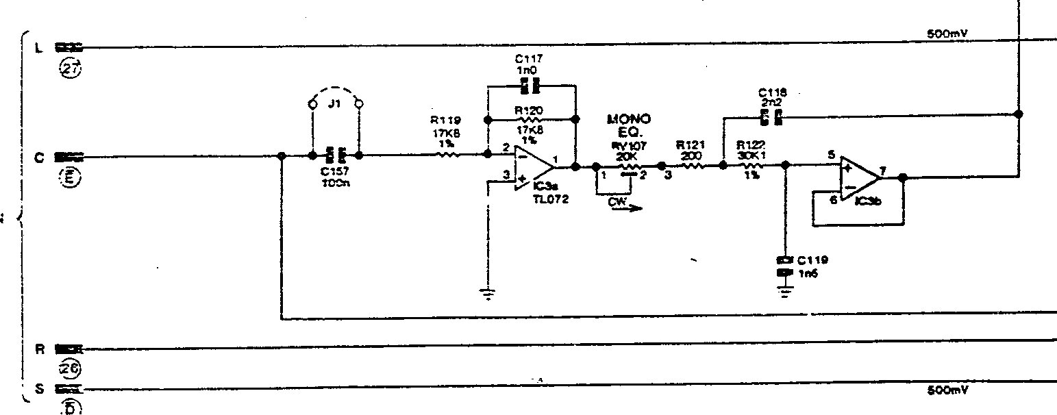

CP65 Academy Mono auf Klangfilm Mono umbauen
In den letzten Jahren wurde das mehrfach erwähnt, u.a. von jensg und Martin, aber irgendwie konnte ich nie eine konkrete Info finden, bis auf dies:
Das mit Academy Mono läßt sich aber lösen. Bei CP65 den dafür zuständigen Kondensator auslöten
Laut Diagramm müsste das wohl auf der Cat. No. 242 (B-Chain Facilities Card) passieren, denn da ist im CP65 als Schaltungsblock ein "Academy Mono Filter" eingezeichnet.
Anleitung sagt: "The mono eq control on the Cat. No. 242 card affects high frequencies and should generally be left in the midpoint of its range to provide the “Academy” high-frequency
playback standard."
Bedeutet das, dass man den Academy-Filter durch das Poti "rausdrehen" kann?
Falls man es umlöten oder (via Relaiskontakt) -schalten will, hat jemand Infos welcher C das wäre? Ich vermute, der Folienkondensator C103 oder sein Nachbar, in der Nähe des Mono-EQ-Potis?
(Habe leider keinen Schaltplan der Cat 242)
In welchen Ländern gabs eigentlich Acacemy Mono? USA? UK? Deutschland? Oder blieb in Deutschland/Europa/... Mono immer Klangfilm Mono, d.h. vollfrequent?
In Europa, zumindest im zivilisierten Teil, war Mono immer Vollfrequent, deshalb war es zu anfangs auch ein Rückschritt, auf Dolby-Anlagen Mono zu spielen. @stefan2 hat das ganze mal recht gut beschrieben.
