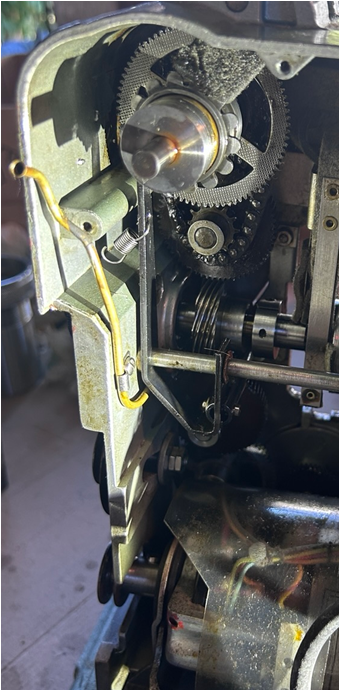

Vor 8 Jahren ist beim Umzug der Griff (Leder) gerissen und der Koffer die Treppe runtergepurzelt und wurde ohne zu begutachten ins Regal gelegt.
Nachdem meine neue Werkstatt zwei Kinosessel spendiert bekam wollte ich mal beweisen, dass die sich als Kino eignet und hab den mal eingeschaltet und ausser einem kleinen Rauchwölkchen ist nichts passiert. Die Mechanik ist komplett verölt und - wo kein Öl hingeflossen ist - angerostet (untere Umlenkrollen beim "Tonabnehmer"). Keine Ahnung, wo das Öl alles herkommt, ich habe kein weisses Plastikdöschen (bei Marc gelesen), wohl aber diese Filz/Blattfedern. Und so ein "Nebelhorn". Ob der Filz sich irgendwo gelöst hat oder teilweise wirklich ohne Blattfeder herumhängt – keine Ahnung.
Ich hab Marc's (u.a) Anleitung erst gesucht nachdem ich auf eigene Faust irgendwo angefangen habe den auseinanderzunehmen, aber mir graut echt vorm Zusammenbau.
Ich hab jetzt keine Serviceanleiung (Montage, Justage, Schmierung) und weiss auch kein Baujahr.
Nächstes Wochenende fange ich mal mit der Elektrik an. Da ich keine Tonfilme habe (und auch nicht anzuschaffen gedenke) würde ich die doch recht opulente Audio-Verkabelung vorbereiten aber erstmal inaktiv lassen.

Auseinandernehmen ist ja kein Problem, aber würde für den Zusammenbau eine Serviceanleitung genügen, oder soll man eher ein Fototagebuch führen? Und wo gibts Justagevorschriften (Nm, Spiel...)?

Dieses "Nebelhorn" ist zum Öl einfüllen? Bin beim Ausbau mangels Anleitung noch nicht dahinter vorgedrungen.

Ja, das messingrohr dient zur ölung.  Rote Punkte am Gerät und bei deinem älteren modell auch am motor ebenso. Den objektivträger durch drehen und ziehen des verschlusshebels nsch vorne und seitlich herausnehmen und die Mechanik mit feinmechaniköl auch Ölen. Ebenso im Gerät Zahnräder und achslager und die ölfilze neu tränken.
