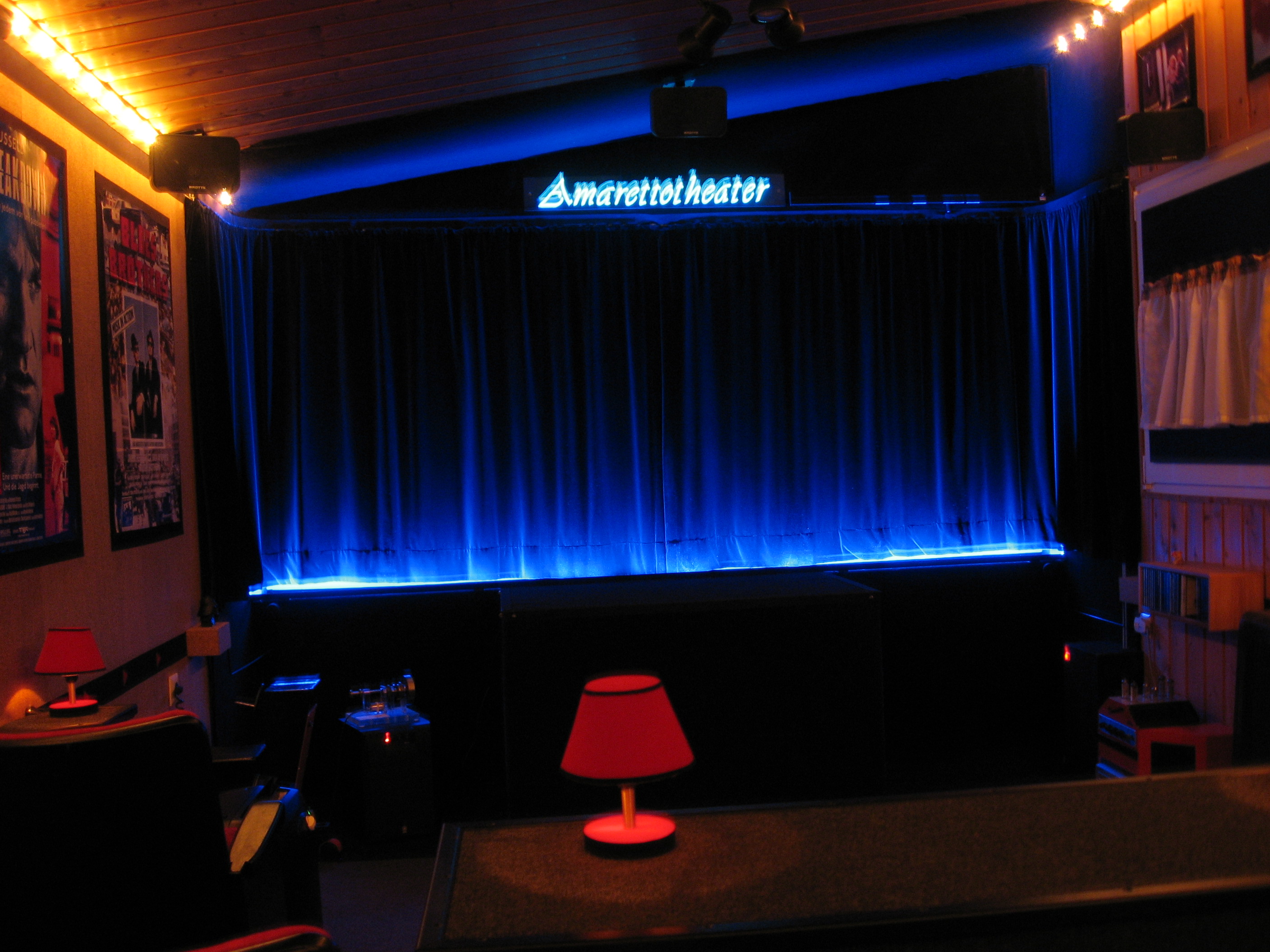

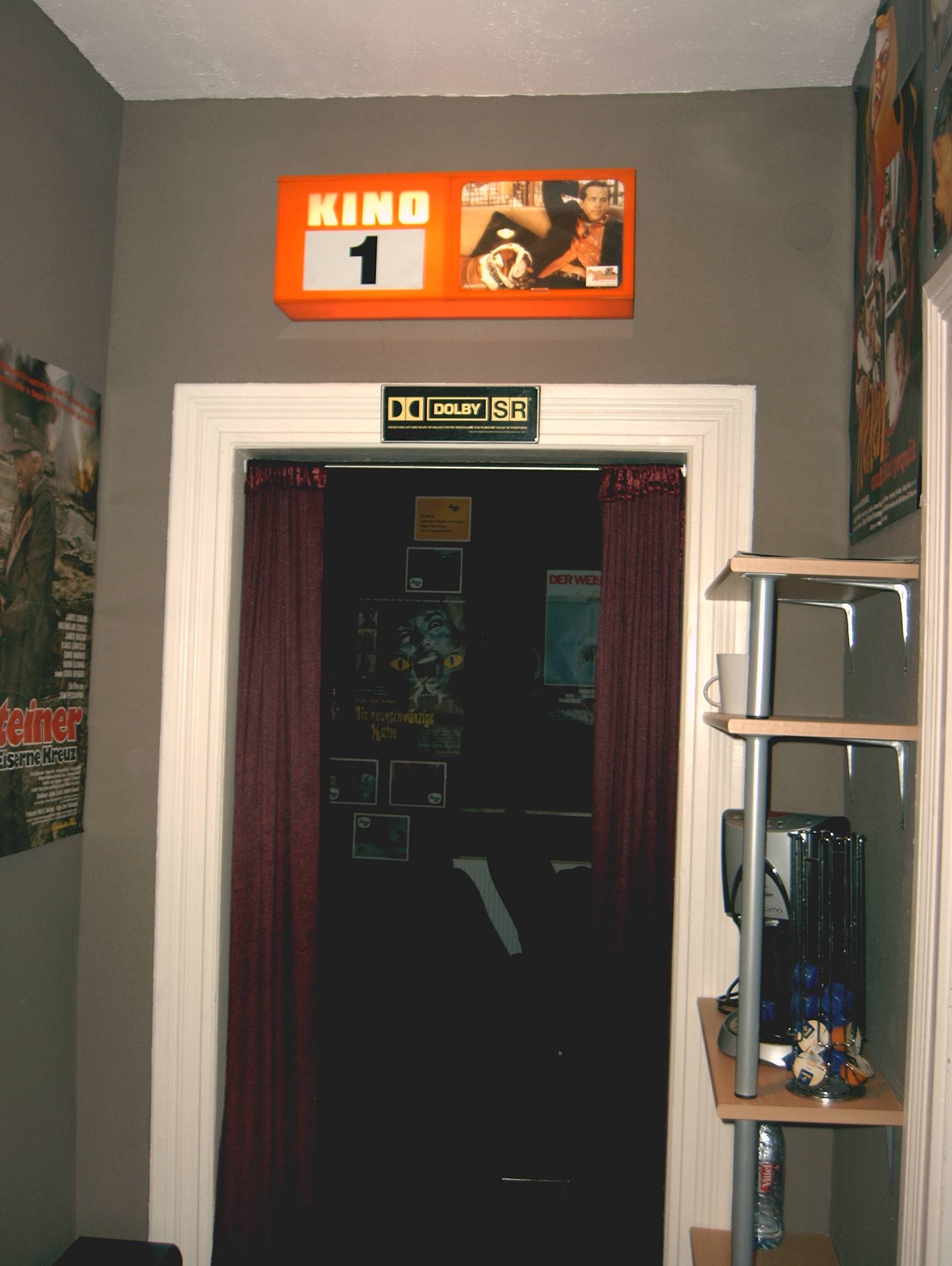

Der Eingangsbereich sieht toll aus vor allem das Leuchtschild.

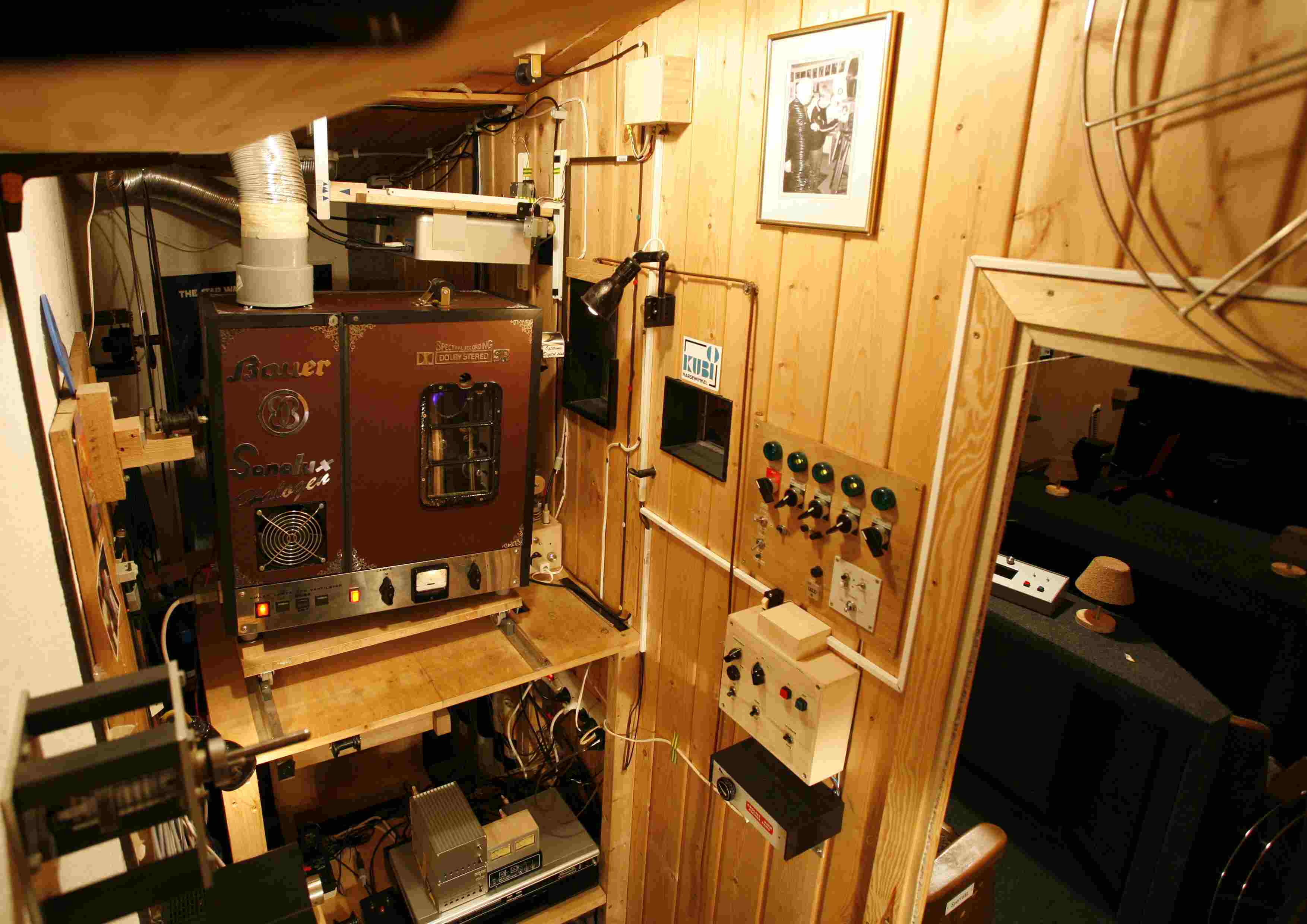

Nein ich spiele nicht vom Teller sondern von zwei teilbaren 2200m Stahldrahtspulen.
Wenn du genau hinsiehst kannst du an der Rückwand hinter der Sonolux die beiden Abwickelachsen erkennen.
Auf der hinteren ist sogar die Spule zu sehen.
Die beiden entsprechenden Aufwickelmotoren sind ebenfalls an der Wand im unteren Bereich angeordnet und im Bild nicht zu sehen.
Der Film wird über mehrere Umlenkrollen der Maschine zugeführt und auch wieder zurück zum Jeweiligen Wickelmotor.
Durch dieses System ist es mir möglich beide Teile eines Spielfilmes vor der Vorstellung auf die Achsen zu stecken und in der Pause muß dann nur noch die zweite Rolle eingelegt werden. Das lästige hantieren mit den großen Spulen in der Pause entfällt somit.

Das Schild stammt übrigens aus dem alten Hamelner Kino aus der Deisterstraße.Bin da hingefahren,weil ich eine orginale Leinwand holen wollte.Leider waren die vorhandenen in keinem so guten zustand mehr.Dafür habe ich dann das Leuchtschild noch gefunden.

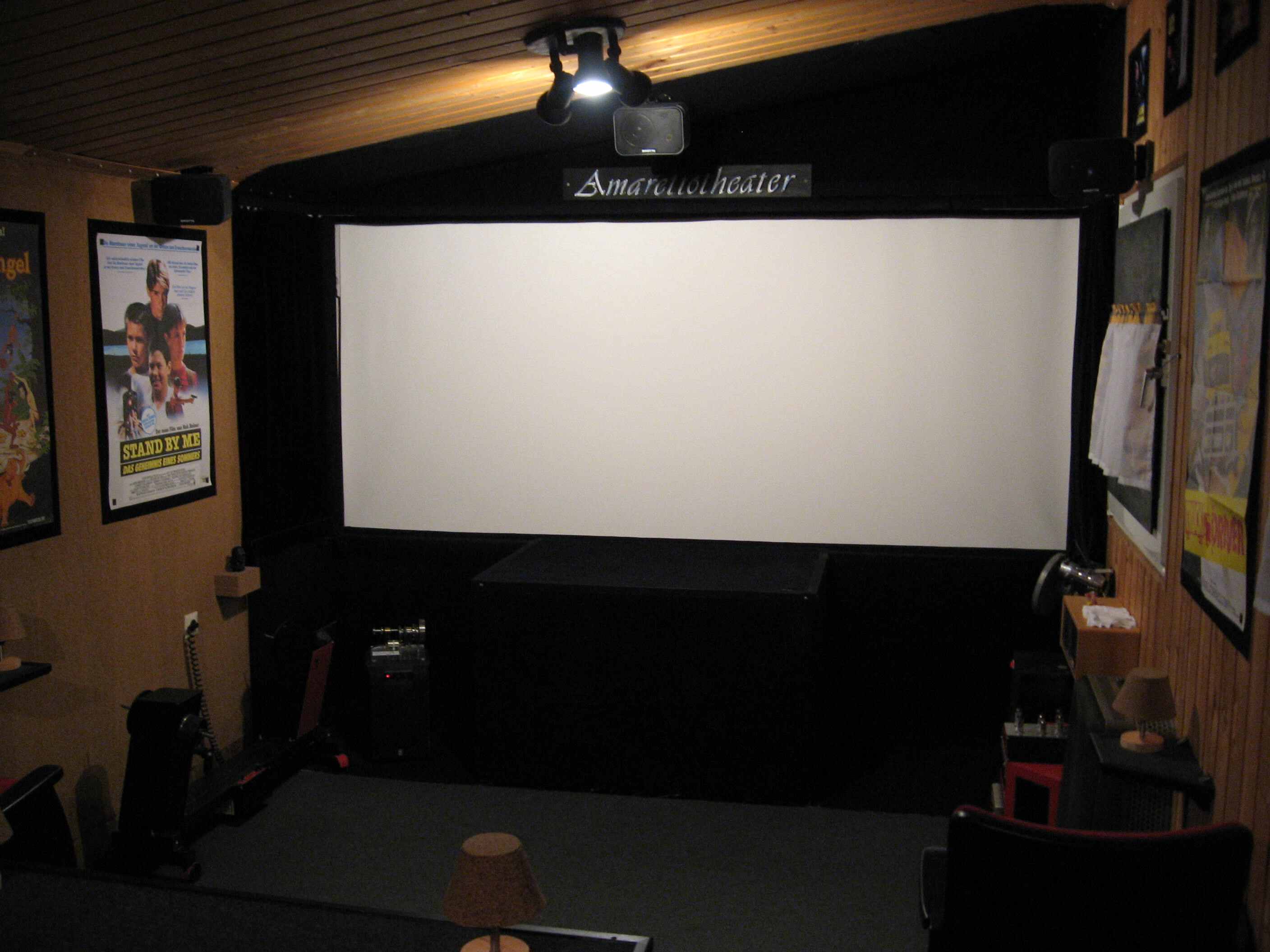

Was hast du in deinem Kino für Boxen? die hinteren kann man erkennen. Es scheinen JBL zu sein.
Wie siehts mit den Frontboxen aus. Ich suche nach etwas kompakten mit gutem Klang.

3 mal vorne Unterkannte Bildwand aufstellen und 3 mal hinten als Effekt installieren.
Die 3 Effektbox dient als EX-Surround für DVD oder BD mit dem Beamer.
Bleibe bei JBL über Harmann Deutschland zu bekommen.
Also 3 Paar kaufen.

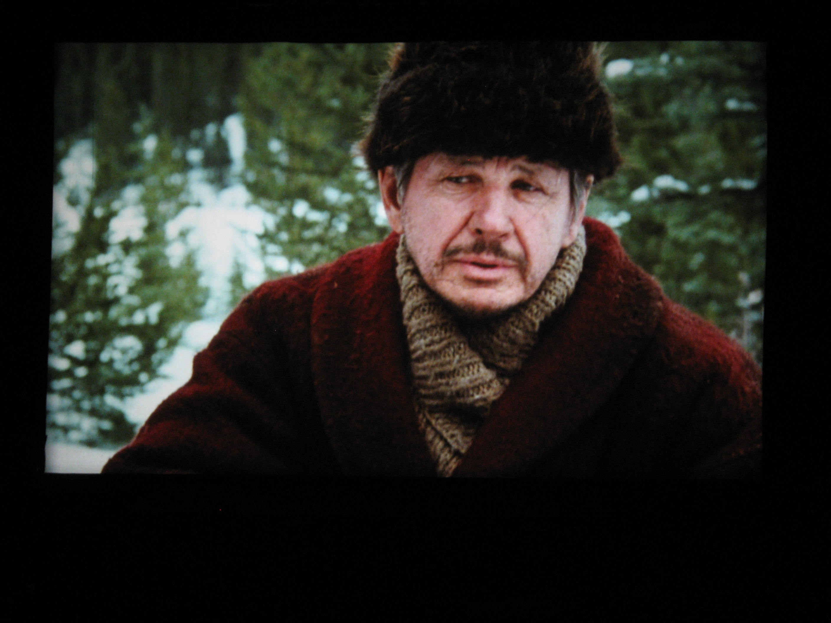

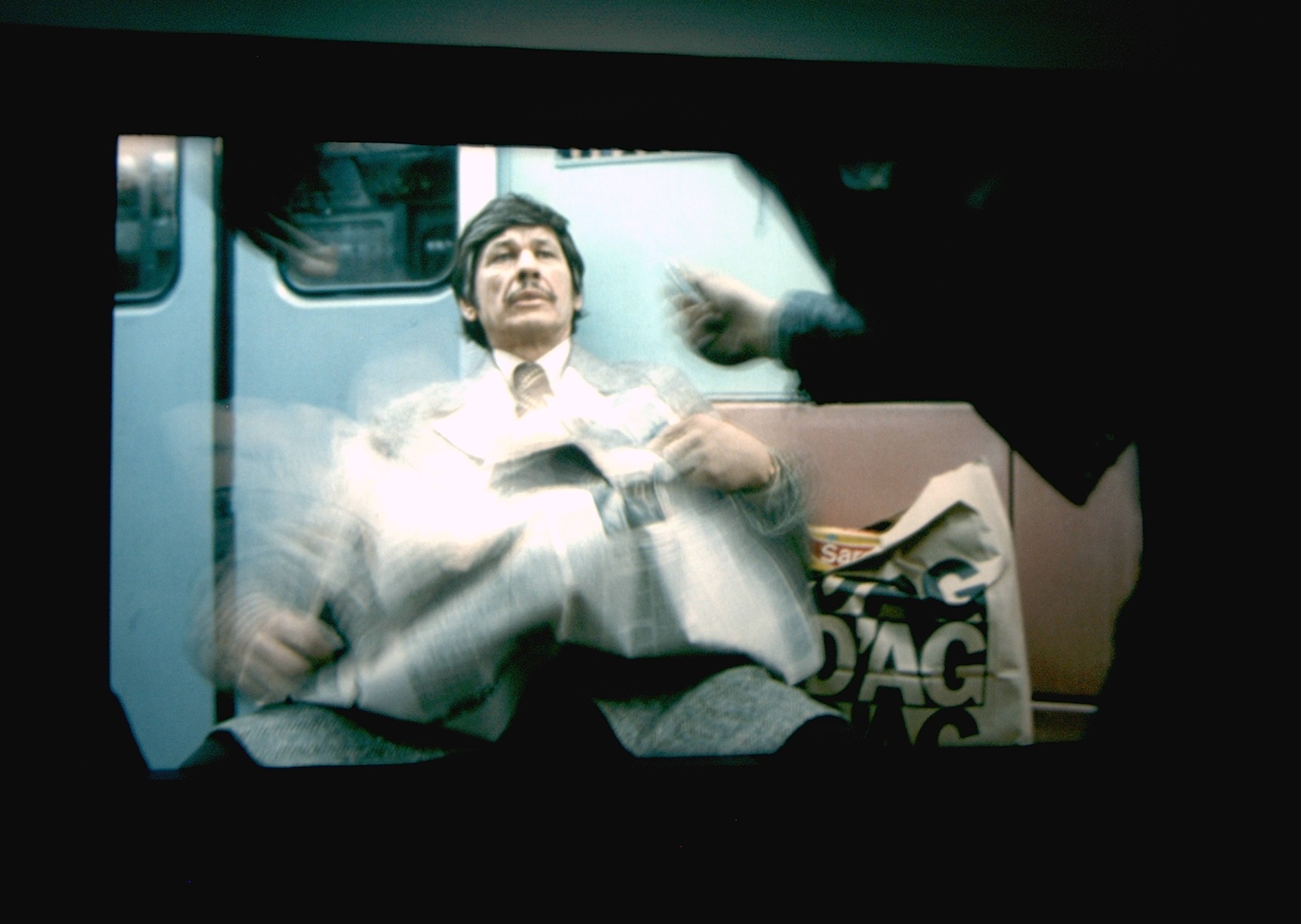

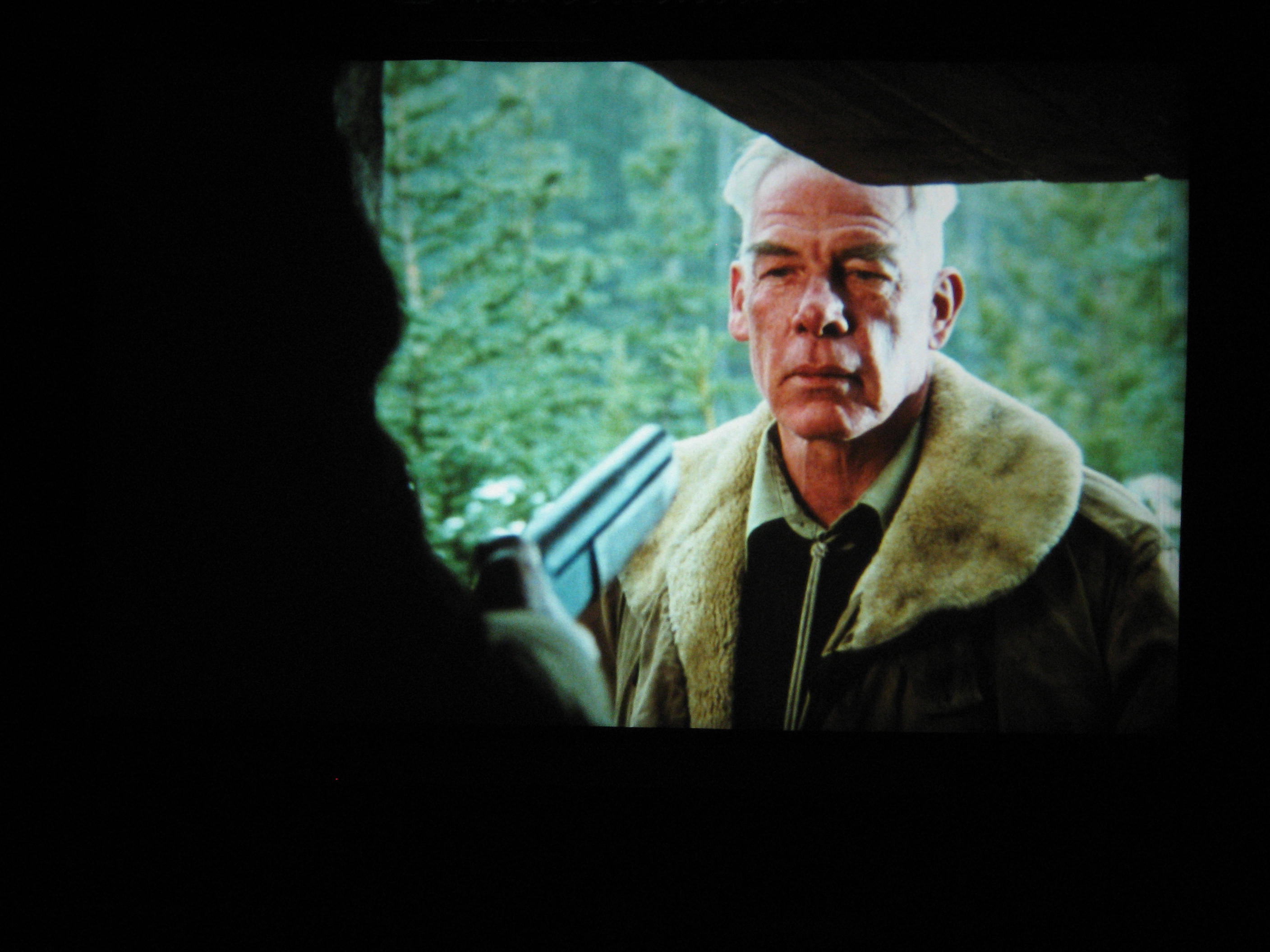

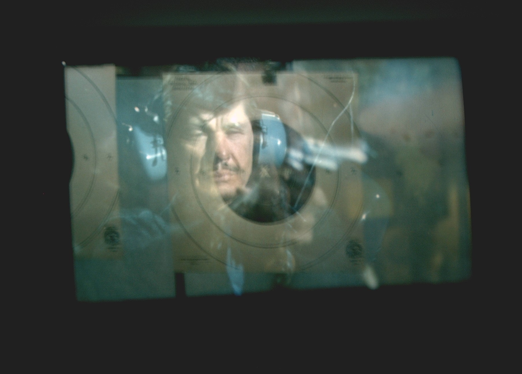

Mal was anderes;heute lief in der "Abendvorstellung" Death Wish/Ein Mann sieht rot,wobei man den Titel nicht wörtlich nehmen muss-Die Kopie hatte noch sehr schöne Farben!
Schöne Bilder: - Ist das eine 35mm-Kopie?
Von diesem Bild kann man mit einem Beamer und Blu-Ray nur träumen.
Blu-Ray hat definitiv nicht die Bildqualität einer 35mm-Kopie sondern eher einer mässigen 16mm-Kopie.
Mann erkennt in allen Bereichen des Bildes das es Digital überarbeitet wurde.
