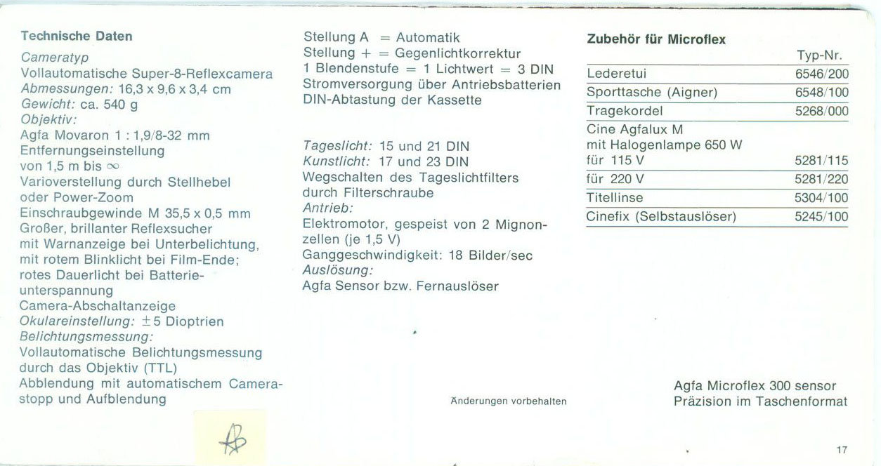

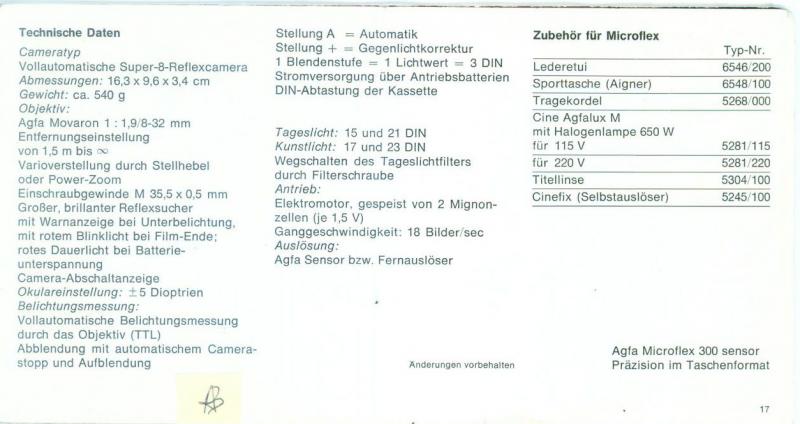

Ich hätte auch vorher mal in die Bedienungsanleitung der Microflex 300 gucken können, da steht es durchaus drin, was sie für Filme erkennt.
Der Taster ist aber auch gut versteckt. ;)

HAHA einstellen! Mit ausgezwicktem Filter wird der 100ASA Film ja korrekt (-1DIN) belichtet.
Hängt vom Modell ab. Die "Agfa Microflex 100 Sensor" (alias "Agfa Microflex Sensor") ging z.B. fest von einem 40T-Film aus...
...und selbst wenn nichts "einzustellen" war (weil die Kamera doch schon ab Werk 100D konnte), wäre zu hoffen, daß min. überprüft wurde, ob der Beli noch vernünftige Werte liefert...
