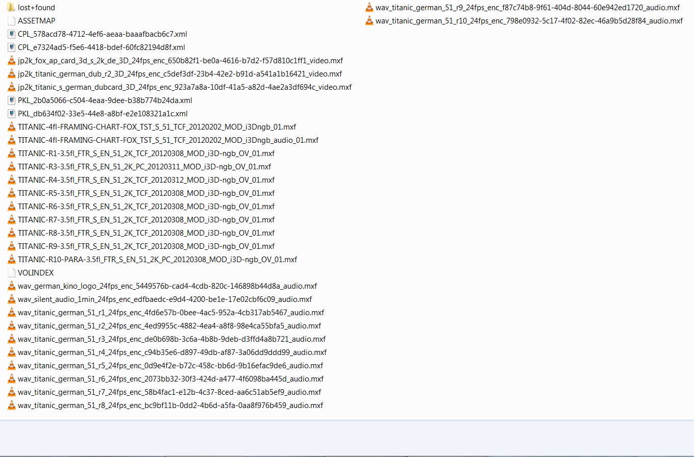

Hat sich denn schon jemand bezüglich dem immer wieder kontovers diskutierten Thema der Pause etwas überlegt?
Ich selbst bin kein Freund bei Pausen bei "kürzeren Filmen". Bei 3 Std. geht es aber wohl kaum ohne Pause. Oder?
Der Regisseur hat, wie es immer so schön heißt, keine Pause vorgesehen. Demzufolge ist im DCP auf keine Pause "eingebaut".
Wenn also Pausem dann selbst gestrickt. MIt Christie/Doremi bedeutet das also, an geeigneter Stelle automatisiert auf Pause/Bildklappe zu/Pausenmusik schalten und manuell wieder starten. Oder hat jemand eine bessere Idee oder kennt sich besser aus?
Oder einfach keine Pause??? Dann nach 2 Std ein elendes störendes gerenne und Tür auf Tür zu?!
