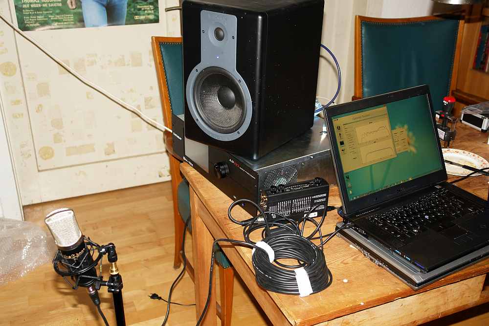

Folgender Testaufbau am Abend am Küchentisch:
Aktivlautsprecher am Monitorausgang des AP 20, Mikrophon davor, Audiopreamp an PC und los geht es. Gut, das ist nicht das kalibrierte Meßmikro, aber egal.
9 Positionen 3 x hintereinander gemessen ("L,C,R").

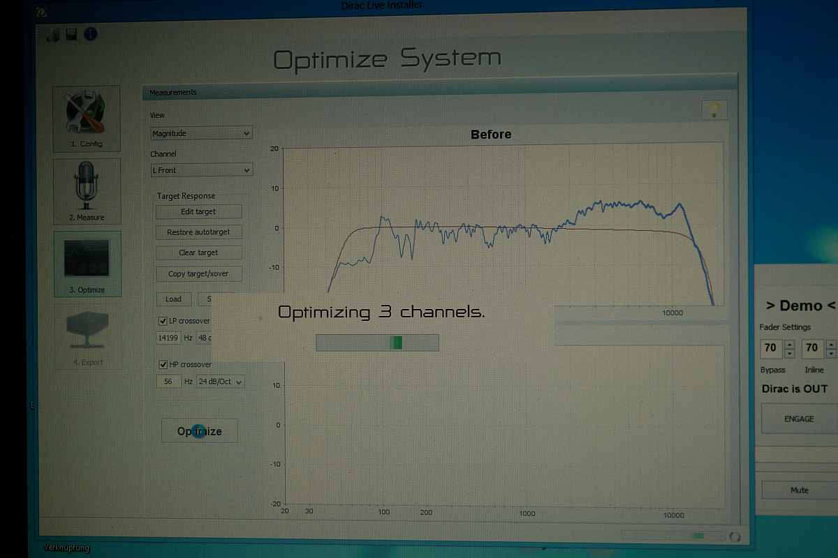

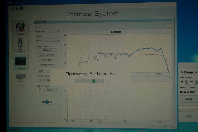

Dann optimieren gedrückt, die Festplatte rappelt,:

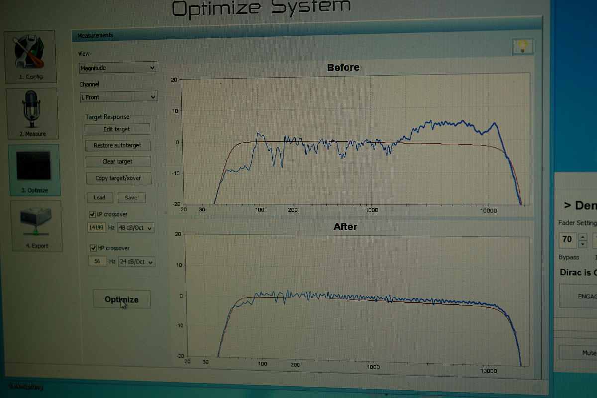

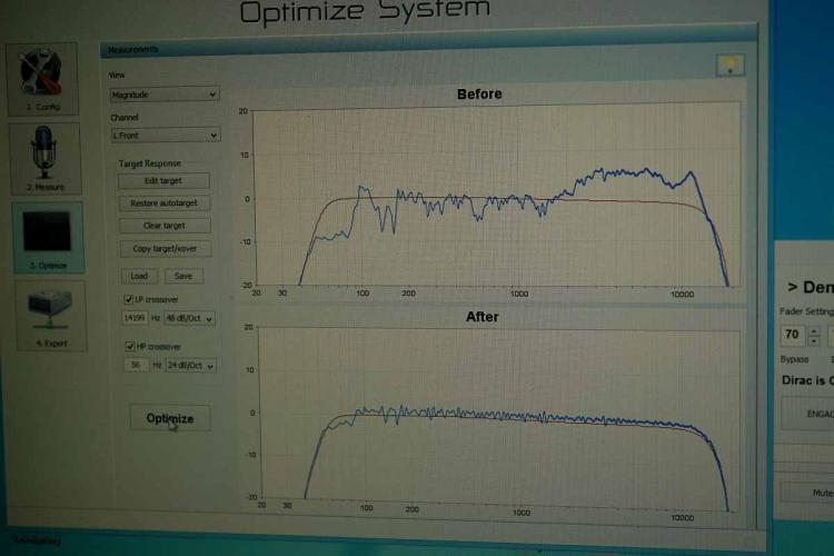

Und irgendwann kommt dieses Bild, mit "glattem" Verlauf, ohne Neumessung.

Dirac Life scheint auf den ersten Blick ganz ähnlich zu arbeiten wie beispielsweise Audyssey Pro.
Diese Automatik-Equalizer korrigieren auf eine ganz einfache Art und Weise den Frequenzgang, wie auf deinem Screenshot gut zu erkennen ist.
Frequenzüberhöhungen von beispielsweise 5 dB werden im Rahmen des Regelbereiches vom Auto-EQ um 5 dB abgesenkt und Basslöcher (wie erkennbar) von - 10 dB um satte 10 dB angehoben, um den Referenzpegel von 85 dB (-20 dbfs) mit Rosarauschen für die Front, Center, Rears zu erzielen (LFE: 85 dB mit - 30 dbfs). Was Dirac Life nach der Korrektur anzeigt, ist der berechnete(!) Frequenzverlauf. Erst wenn der Pegelbereich des EQ nicht mehr ausreicht für Korrekturen, weicht der (berechnete) Messschrieb vom Soll ab. Gut zu beobachten ist das auf dem Messschrieb bei Frequenzen unterhalb von 50 Hz.
Je nach Anzahl und "Positionen" der Messpunkte sowie der Stützstellen des EQ und deren Bandbreite von Korrekturen kann zwar der "korrigierte" Messschrieb eine gerade Linie darstellen, der reale Wert aber davon abweichen.
Gerade nach Korrekturen von 10 Dezibel und mehr (wenn Lautsprecher beispieslweise hinter den schalldurchlässigen Bildwänden aufgestellt sind) können Treiber mit hohen Pegeln schlichtweg im Grenzbereich spielen und sogar Schaden nehmen.
Zeigt Dirac Life auch Wasserfalldiagramm, Phasenlage einzelnder Frequenzen und Impulsverhalten (vorher/nachher) an?
In jedem Fall würde ich diesen Automatik-Equalizer nicht "blind" vertrauen. Unabhängig von der Marke sollte grundsätzlich ein abschließender Hörtest erfolgen, um den ermittelten "Klang" zu bewerten. Eine gerade Linie auf dem Messdiagramm gewährleistet (beispielsweise) noch keinen verzerrungsfreien Klang, wenn die Treiber permanent im Grenzbereich arbeiten.
Auch Phasenverschiebungen/änderungen (schmalbandiger Frequenzbereiche) haben einen massiven Einfluss auf den Klang.

Ich hatte schon die geforderten 16 Positionen im Raum genommen, indem das Mikrophon tatsächlich an den verschiedensten Positionen des Zimmers aufgestellt wurde. Nun, gut alles Nahfeld, und ferab der Realität, brauchte das ganze eine erkläglich lange Zeit, nämlich 15 S Rauschenpro Kanal, 35 S Computing und so weiter. Da waren 3 Stunden schnell vergangen, und nur 3 Kanäle überprüft.... DEnke ich da an ein reales Kino mit 5 Frontgruppen, 2 Woofergruppen, 4 Effektgruppen, und ggf. noch ein Ceiling oder Top Gruppe... ganz schön lange Zeit, die das braucht.
Werde das jetzt mal am realen Objekt testen, im Vergleich zum 4 Mikro ANSI 202M System...
