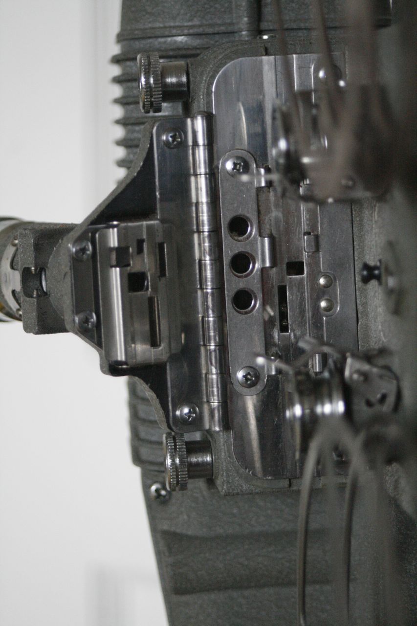

Hier noch ein Blick auf die beiden Seiten des Filmkanals eines DeJur 750 von der DeJur-Amsco Corporation, Long Island City, NY. Der untere Zahn, an dem schon leicht geschrumpfter Film hängt, setzt +4 ab, also nicht nach Norm. So ein Apparat bringt nur maximalen Bildstand mit entsprechender Kamera.
