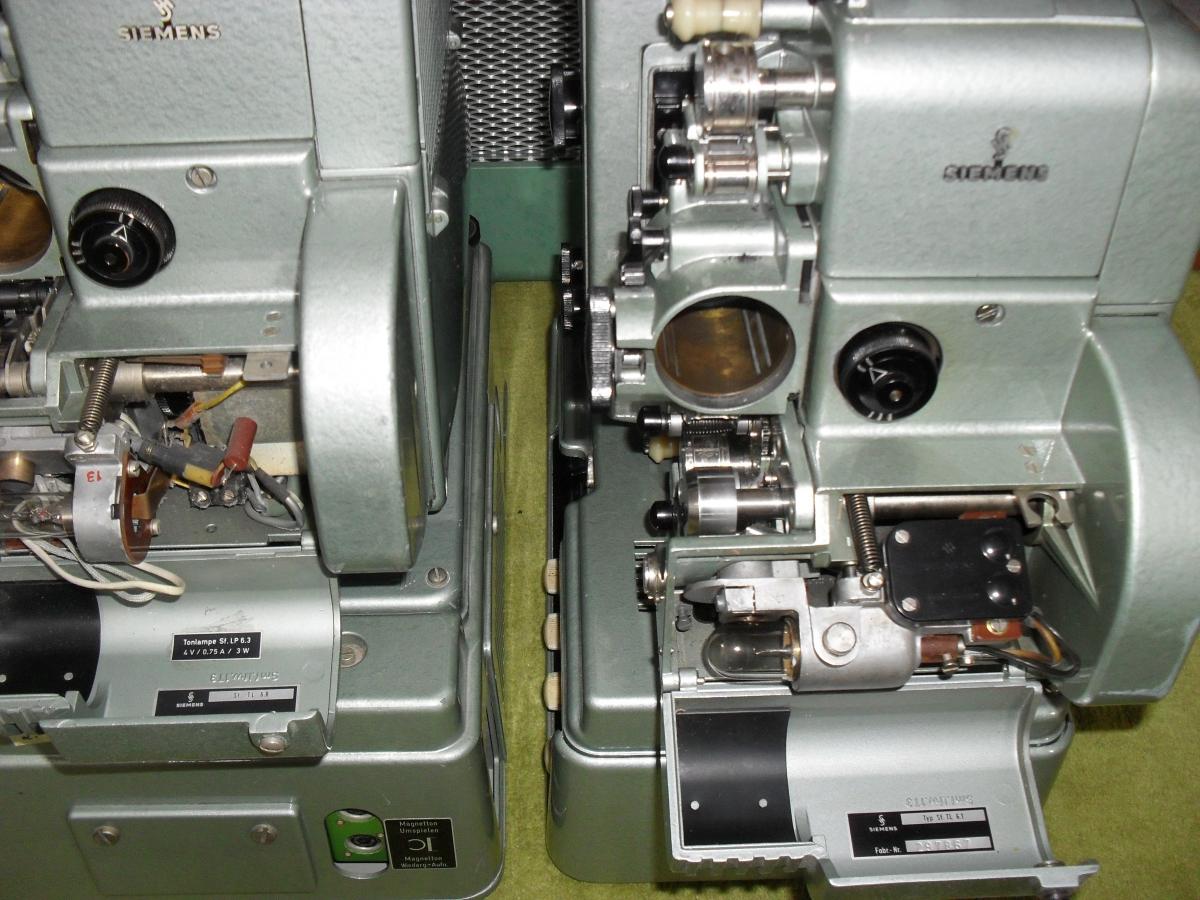

morgen Abend mache ich eine Vorführung und prüfe gerade meine Geräte, dabei fällt mir auf, dass an einem Siemens 2000 mit Aufsteckverstärker (Röhre) die Tonlampe nicht funktioniert.
Die Lampe ist 100% okay (am anderen Gerät ausprobiert), Ersatzlampe brennt auch nicht.
Woran könnte das liegen? Habe so etwas bisher noch nicht erlebt.
Der Projektor funktionierte einwandfrei bei einer letzen Vorführung im März, stand danach nur im Lager.
Wer hat eine Ide?

Ich tippe eher auf eine Sterbende Fotozelle, die waren ja früher Auswechselprodukte und mussten nach ein paar Jahren ausgewechselt werden. Wenn sie altern, lässt ihre Empfindlichkeit nach, sodass der Ton "im Nirvana verschwindet". Das kann dann, wenn eine Zelle nach langer Zeit wieder benutzt wird, recht plötzlich eintreten.
tja, äh, gute Frage, schau doch mal:
Das Gerät rechts hat den leisen Ton, beim linken bleibt die Tonlampe aus.

Tja, das hätte es tatsächlich gut sein können, ich habe die Lampe gewechselt, neue Lampe rein, lauter Ton - alte Lampe wieder rein, auch lauter Ton.
Ich verbuche das jetzt erst mal unter "die wundersame Selbstheilung des Projektors" und werde das Gerät die nächste Zeit regelmäßig betreiben, mal sehen, was passiert.

Hallo -vermutlich kleine Korrosion mit Kontaktstörung im Lampensockel, die durch Wechsel behoben wurde -daher auch erneue Funktion der "alten" Lampe !
Mal ein wenig nachpolieren !
